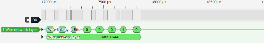

Moin, ich hielt mich für ganz doll viel clever: Um den Transistor im
parasite power mode des DS18B20 zu sparen dachte ich mir, ich schalte
den DQ-Pin einfach nach Absetzen des Befehls CONVERT_T als Ausgang mit
high Pegel. Soll laut Datenblatt spätestens nach 10 µs nach dem Befehl
passieren. Der STM32F103 soll ja laut Datenblatt bis 25 mA pro Pin
liefern können, der DS18B20 braucht wesentlich weniger laut Datenblatt
(max. 1,5 mA).
Laut Logikanalyzer geht die Spannung auch nach weniger als den
geforderten 10 µs auf high. Nach etwa 60 µs geht er aber auf low. Oszi
habe ich leider nicht.
Lesen ergibt im Anschluß dann die 85 °C Resetwert. Klappt also nicht.
Ist das also wirklich zuviel für den STM32 (Blue Pill)? Mit etwa 7 % vom
angebenen Maximalstrom hätte ich noch keine Probleme erwartet. Bei
mehreren DS18B20 und gleichzeitiger Wandlung natürlich schon, aber nicht
schon bei einem.
Tim schrieb:> Laut Logikanalyzer geht die Spannung auch nach weniger als den> geforderten 10 µs auf high. Nach etwa 60 µs geht er aber auf low.
Der Ausgang wird gar nicht die erforderliche Spannung erreichen.
Es hat schon seinen Grund warum das Dallas mit einem zusätzlichen Pin +
FET (Highsite) macht.

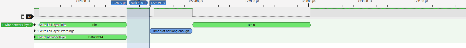

Im Anhang vom LA das letzte bit (0) von CONVERT_T und die "Reaktion".
Nach 20 µs kommt schon der erste Einbruch, hatte ich mit der vorherigen
niedrigeren Samplerate gar nicht bemerkt. Beim Debuggen mit DWT-CYCCNT
läßt sich aber sehen, daß das nach der Portumschaltung kommt, also von
"Außen" kommt.

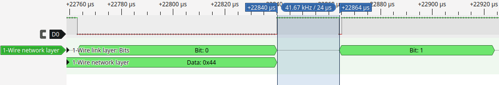

Das zweite Bild zeigt das Verhalten mit 470 Ohm als Pull-Up. Ich weiß
jetzt also, daß meine Stromversorgung so nicht funktioniert. Vielen
Dank!
Tim schrieb:> Der USART> funktioniert danach auch prima weiter.
Dann mußt Du natürlich den Pin auch von der USART abschalten. Die USART
überschreibt die Funktion als normalen IO.

Der kurze Einbruch nach ca. 20-25 µs kommt doch von meinem
Port-Geklimper. Merkwürdig, hatte ich anders rausgemessen beim Debuggen.
Dachte ich.
Ohne das ist der Einbruch weg und es läuft. Also weiß ich auf jeden
Fall, wo ich weitermachen muß.
Vielen Dank Euch!
