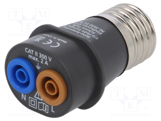

Es gibt schon merkwürdige Dinge. Für was ist der Adapter gut, zur Spannungsmessung?

Für was braucht man so ein Ding?

Es gibt schon merkwürdige Dinge. Für was ist der Adapter gut, zur Spannungsmessung? Max 2A! Da kann man schon was dranhängen.

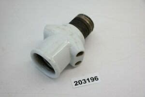

Stromdieb

ngw schrieb: > Es gibt schon merkwürdige Dinge. Für was ist der Adapter gut, zur > Spannungsmessung? Warum schaust Du nicht beim Hersteller: www.beha-amprobe.com/de/produkte/zubehoer/zubehoer-fuer-installations-ge raete-und-maschinentester/adptr-e27-eur-2 ngw schrieb: > Für was ist der Adapter gut, zur Spannungsmessung? Wenn du beim Messen in einer E27-Fassung mit aufgeschalteter Spannung mal zufällig den Mittelkontakt mit dem Schraubgewinde verbindest (in 4m Höhe an einem uralten Kronleuchter), dann wird dir klar, wofür so ein Adapter gut ist...

Lothar M. schrieb: > ngw schrieb: >> Für was ist der Adapter gut, zur Spannungsmessung? > Wenn du beim Messen in einer E27-Fassung mit aufgeschalteter Spannung > mal zufällig den Mittelkontakt mit dem Schraubgewinde verbindest (in 4m > Höhe an einem uralten Kronleuchter), dann wird dir klar, wofür so ein > Adapter gut ist... Willst du in 4m Höhe mit dem Geräte- und Maschinentester rumhantieren? Halte ich persönlich für sehr gewagt... Oder hattest du das anders gemeint? Tobi schrieb: > Willst du in 4m Höhe mit dem Geräte- und Maschinentester rumhantieren? > Halte ich persönlich für sehr gewagt... Was bleibt dem Elektriker denn übrig, wenn da oben der Anschluss ist? Oder willst du die Decke tiefer legen? Es gibt für alles eine Lösung, wenn man die drei Buchtsaben V D E ignoriert. https://www.ltt-versand.de/licht/leuchtmittel/lampensockel/44525/showtec-e27-verlaengerungskabel-50cm?gclid=EAIaIQobChMI_ua3l7eq-AIVWMTVCh37ww-SEAQYASABEgK3OvD_BwE Oliver Oliver S. schrieb: > https://www.ltt-versand.de/licht/leuchtmittel/lampensockel/44525/showtec-e27-verlaengerungskabel-50cm?gclid=EAIaIQobChMI_ua3l7eq-AIVWMTVCh37ww-SEAQYASABEgK3OvD_BwE und was willste damit? Da biste auch nur einen halben Mter tiefer.

Müsste der Adapter nicht auch funktionieren, um eine Schraubsicherung zu umgehen? Bzw. den Stromfluss dort zu messen? Kasperle schrieb: > Müsste der Adapter nicht auch funktionieren, um eine Schraubsicherung zu > umgehen? Bzw. den Stromfluss dort zu messen? Nur wenn die Paßschraube fehlt 😊 Jörg

ngw schrieb: > Es gibt schon merkwürdige Dinge Wenn das für eine E27-Fassung ist, wofür steht dann das Erde-Zeichen? Einfach weil das einen guten Eindruck macht? Georg

ngw schrieb: > Für was ist der Adapter gut, zur > Spannungsmessung? Passt da ein Eurostecker rein? Georg schrieb: > ngw schrieb: >> Es gibt schon merkwürdige Dinge > > Wenn das für eine E27-Fassung ist, wofür steht dann das Erde-Zeichen? > Einfach weil das einen guten Eindruck macht? > > Georg Das bezieht sich auf die maximale Spannung gegen Erde, die Du mit diesem Wunderwerk der Technik kontaktieren darfst. https://de.wikipedia.org/wiki/Messkategorie

korax schrieb: > Klempi schrieb: >> Stromdieb Wie so "Stromdieb"? Wenn man an die Lampe dran kommt - mit Wissen und Duldung des Inhabers - dann kommt man an den Strom dran. (Mit oder ohne Adapter)

Stromer schrieb: > Wie so "Stromdieb"? Es gab in der vorderen Altsteinzeit in manchen Gegenden Stromzähler nur für Steckdosen, nicht aber fürs Licht. Das wurde pauschal nach Anzahl der Fassungen abgerechnet. Es war natürlich strengstens! verboten!! am Lichtstrom andere Geräte zu betreiben. Das konnte man mit diesem Ding, das war dann halt illegal. https://de.wikipedia.org/wiki/Stromdieb_(Fassungsadapter)

DerEinzigeBernd schrieb: > Stromer schrieb: >> Wie so "Stromdieb"? > > Es gab in der vorderen Altsteinzeit in manchen Gegenden Stromzähler nur > für Steckdosen, nicht aber fürs Licht. Das wurde pauschal nach Anzahl > der Fassungen abgerechnet. Es war natürlich strengstens! verboten!! am > Lichtstrom andere Geräte zu betreiben. Das konnte man mit diesem Ding, > das war dann halt illegal. > > https://de.wikipedia.org/wiki/Stromdieb_(Fassungsadapter) Vertragswidrig passt besser als illegal. Bin nun nicht dem Wikipedialink nach, aber... In meiner Familie nannte man es "Lichtschelm". Das frühe Elektroinstallationsmaterial wurde halt sparsam (geizig?) verbaut und diente zuerst -als Lektrish Schtrom erstmal eingeführt wurde- nur um die Beleuchtung per offener Flamme (Kerze, Stallaterne, Gasbeleuchtung) der Brandgefahr wegen zu verdrängen. Also bekam der Kartoffelbunker im UG halt bloss eine Fassung an die Decke. Im Haus meines Opas gabs ursprünglich nur einen einzigen Lichtschalter OBEN an der Kellertreppe, für Beleuchtung in allen 4 UG-Räume = 4 nackte Glühbirnen. Erst später, als auch el. betrieben Haushaltsgeräte auf den Markt kam, wollte man solche ab und an auch im Keller benutzen. Also wo einstecken? Ein SCHELM wem dabei ein LICHT aufgeht... >:-)

Cartman schrieb: > Da waere so ein Adapter schon praktisch gewesen, haette aber > Verzicht auf das eine(!) Licht bedeutet. Nein - es gab so ähnliche Adapter mit 2 seitlichen Anschlüssen und vorne dran eine E27-Fassung. So hatte man Strom, nur das Licht hing etwa 10 cm tiefer. Das waren die eigentlichen Stromdiebe. Georg
