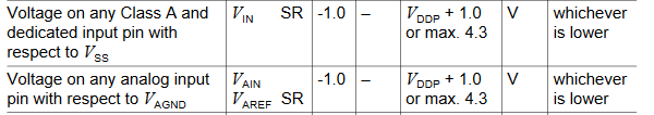

Anbei ein Datenblattauszug (https://www.mouser.de/datasheet/2/196/Infineon-XMC4100_XMC4200_DS-DS-v01_04-EN-1075306.pdf S.31) Heißt es ich kann an keinem Pin über 4,3V anlegen? Entsprechend müssten mir die Eingänge kaputt gehen.. oder?

Siehe Kapitel 3.1.2 "Pin Reliability in Overload" Es ist zulässig den Strom in einen Pin bei Überlast zu begrenzen: "Note: A series resistor at the pin to limit the current to the maximum permitted overload current is sufficient to handle failure situations like short to battery." Das ist zwar nicht toll und auf jeden Fall der falsche Transceiver für den Controller, aber mit einem 4k7 in Reihe zu RXD könnte das gepatcht sein.
Rudolph schrieb: > Siehe Kapitel 3.1.2 "Pin Reliability in Overload" > > Es ist zulässig den Strom in einen Pin bei Überlast zu begrenzen: > "Note: A series resistor at the pin to limit the current to the maximum > permitted overload > current is sufficient to handle failure situations like short to > battery." > > Das ist zwar nicht toll und auf jeden Fall der falsche Transceiver für > den Controller, aber mit einem 4k7 in Reihe zu RXD könnte das gepatcht > sein. Das werde ich mal probieren. Vielen Dank

Rudolph schrieb: > Das ist zwar nicht toll und auf jeden Fall der falsche Transceiver für > den Controller, aber mit einem 4k7 in Reihe zu RXD könnte das gepatcht > sein. Aufpassen, bzw die Application Note genau lesen. Für die meisten Controller gelten mehrere Limits für den injection current in die ESD-Diode. Ein Grenzwert, bis zu dem keine Schädigung des Bauteils eintritt (für den Fehlerfall Überspannung am Eingang) und ein Grenzwert, bis zu dem keine Funktionsbeeinträchtigung analoger Schaltungsteile (ADC, Lowspeed-Oszillator, PLL) auftritt. Für den Dauerbetrieb sollte man letzteren nicht überschreiten. Sonst verliert man ADC-Genauigkeit.
