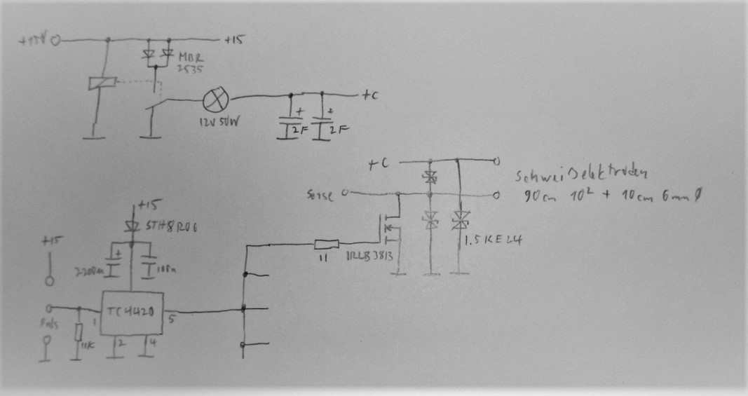

Hi

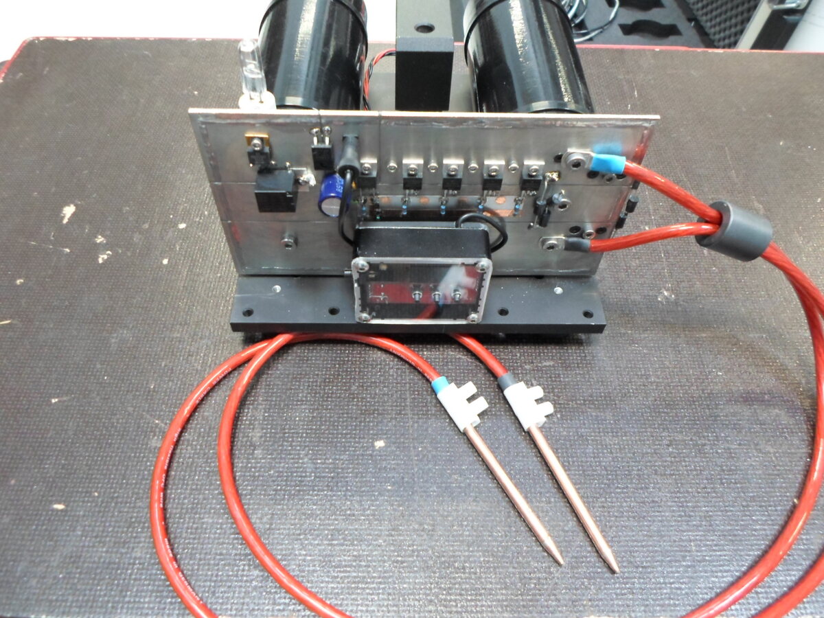

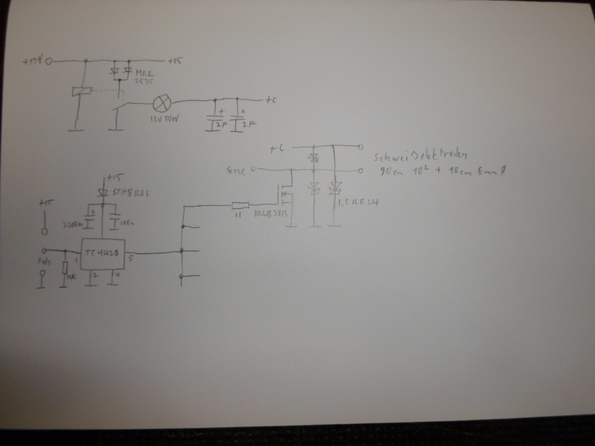

Mein Selbstbau-Kondensator-Punktschweißgerät ist jetzt bis zur ersten
Testphase gekommen.
Da hier ohne Fotos nichts geht, erstmal ein Bild vom Gerät und
Schaltplan.
Prinzip ist einfach:
Ein Netzteil läd 2 parallelgeschaltete 2F-Kondensatoren auf. Diese
werden dann über einen Zeitimpuls mittels MosFets über die Schweißstelle
entladen.
Steuergeät ist (momentan) eins aus einem China-Billigschwißer.
MosFets sind 8 parallelgeschaltete IRLB3813.
Zuleitung zu den Schweißelektroden besteht aus 2* 90cm 10²
Lautsprecherleitung.
Die Schweißelektroden sind 10cm Kupferstäbe.
Erste Versuche mit Schweißelektroden mit 3mm Durchmesser waren
vielversprechehend.
Mit Schweißelektroden mit 6mm Durchmesser zerballert es mir aber immer
die Suppressordioden parallel der MosFets.
Woran kann das liegen?
von Günni (Gast)
Durch die dickeren Elektroden fließt mehr Strom. Die durch die Zuleitung
gebildete Induktivität (Spule mit 1 Windung) bleibt zwar annähernd
gleich, die darin gespeicherte Energie steigt aber quadratisch zum Strom
(eine Verdoppelung des Stromes führt zu einer Vervierfachung der
Energie). Und diese Energie müssen die Suppressordioden aufnehmen.
von Peter N. (alv)
Möglich, aber das kann ich mir nicht so recht vorstellen.
Lasse ich mal die Widerstände der MosFets, die diversen
Kontaktwiderstände und den Widerstand der Schweißstelle
unberücksichtigt, komme ich, wenn ich richtig gerechnet habe, bei den
3mm-Elektroden auf 3,54mOhm, entsprechend 4,2kA bei den 6mm-Elektroden
auf 3,18mOhm, entsprechend 4,7kA.
So groß ist der Unterschied also nicht...
Was mich auch noch intressieren würde: Hat der Ferritkern, durch den ich
die Schweißzuleitungen gezogen habe, eine positive, negative oder gar
keine Auswirkung?

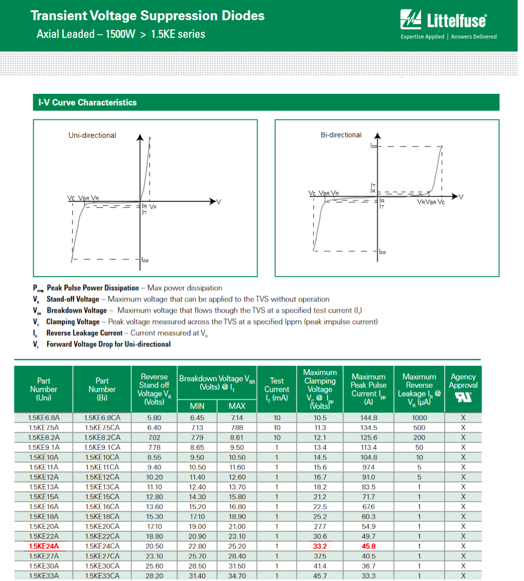

Es sind die Suppressordioden (1.5KE24CA), jeweils 2 parallel, von denen
die parallel zu den MosFetz zu "Ganzleitern" werden.
Und da kann ich mir nicht vorstellen, daß die Rückwirkungen von ev. 8%
mehr Strom durch die dickeren Spitzen so starke Auswirkungen haben.

von Peter N. (alv)
Der Ferritkern ist vom Kondensator-Ladenetzteil übrig.
Dort war die Ausgangsleitung durch den Kern gewickelt und diente wohl
als Entstörspule.
Auf den Schweißleitungen hoffe ich, entstört er ebenfalls und dämpft das
Magnetfeld (zum Schutz der MosFets).
Knülle schrieb:
> Das klingt als müßte das Projekt bekannt sein. (Thread? Welcher?).
Das Projekt von mir ist neu, aber es gab schon einige Vorabfragen und
Anleihen an diversen anderen Punktschweißern.
Abdul K. schrieb:
> TVS-Dioden parallel ist nicht so der Bringer
Die Platine ist doppelseitg und parallelgeschaltet. Deshalb habe ich auf
jeder Seite möglichst nahe der Schweißleitungsanschlüsse einen Satz TVS
verbaut.
Abdul K. schrieb:
> Die Kabel möglichst nahe beieinander führen verringert die Induktivität.
Etwa die halbe Leitung kann ich parallel führen, den Rest brauche ich
zum händeln der Schweißspitzen.

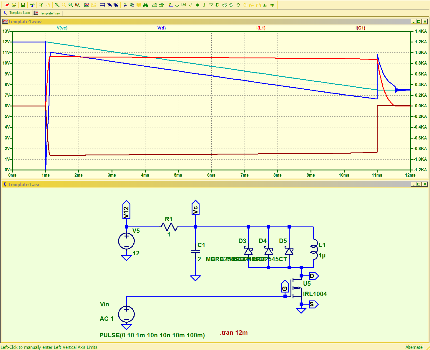

Jörg W. schrieb:
> Schaltest du die FETs eigentlich ab, während der Kondensator noch
> entladen wird?
Ja, das Gerät arbeitet nach dem Zeit/Strompuls-Prinzip im Gegensatz
Spannungs/Kondensator-ganz-entladen-Prinzip.
Bei dem verwendeten Steuergerät kann ich eine "Schweißenergie" zwischen
1 und 99 einstellen. Wahrscheinlich wird damit die Pulslänge bestimmt.
Nebenbei: Die TVS sind bei der niedrigsten Einstellung gleich beim
ersten Schweißpunkt gestorben, bei ca. 50 hielten sie ein paar Punkte
mehr aus...
Ich könnte die Ladespannung noch auf ca. 12V verringern, falls das etwas
bringen könnte.
Na da hast du ja den Hinweis...
Ich vermute ohne Ferrit kommst du besser weg. Die Nachbarn halt nicht 🤣
Ferrit drin: Du wirst immer eine Streuinduktivitat haben und die
verschlechtert die Erfolgschancen fürs Überleben. Sie wirkt letztlich
seriell wie eine echte Induktivität.
Peter N. schrieb:
> Die TVS sind bei der niedrigsten Einstellung gleich beim ersten
Klar, weil du da den höchsten Strom abschaltest, der dann weiter fließen
will.
Da der Ferritkern eine Gleichtaktdrossel ist, bringt er zur "Beruhigung"
des Stromflusses ohnehin nichts.
Ich würde es an deiner Stelle statt mit den TVS-Dioden (wofür auch immer
sollen die da gut sein, woher sollen die Transienten kommen?) mit einer
klassischen Freilauf-Diode über der "Last" (also über der Schweißstelle)
probieren. Dann darf die durchaus auch noch etwas induktiv sein, denn
die Energie des Magnetfelds wird dann zurück in den C gespeist, was ja
nun auch nicht verkehrt ist.

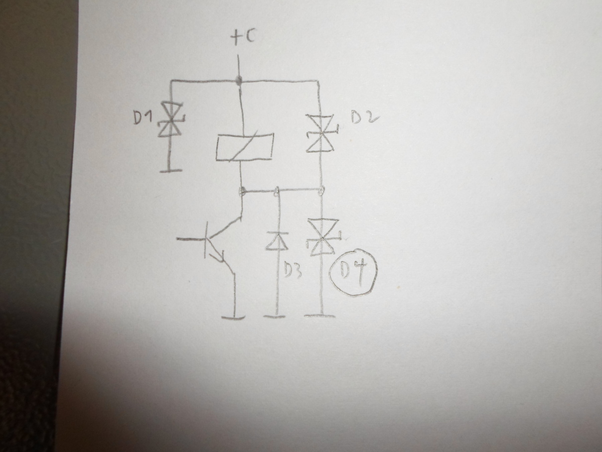

von Peter R. (pnu)
> mehr aus...
mögliche Erklärung:
Bei Zeitsteuerung: in der ersten Zeit z,B. 1..20  (ms) steigt der Strom
schnell an. Ausgerechnet in diesem Moment wird der Strom gesperrt:
schlechte Idee, denn die Induktivität enthält ein Maximum an Energie.
Und das müssen die Begrenzerdioden abfangen! Der Stromweg ist dann ja
Cplus-Schweißpunkt-FETs-Cminus.
dh. die Energie im L muss entweder von den TVS oder den FETs aufgenommen
werden
Nach "50" (ms?) ist der Strom abgeklungen, da ja die Cs schon
teilentladen sind. und die TVS oder FETs kriegen weniger ab.
Ein zu großes L im Stromkreis ist meiner Meinung nach die Ursache.
 Hier: der etwas niederohmige Stromkreis lässt noch mehr Strom zu als
voher und das überlastet die TVS.
evtl. ist das L wegen des Einschaltvorgangs notwendig, damit imax erst
fließt, wenn die FETs geöffnet sind. Aber für den Abschaltvorgang
während imax ist das L offensichtlich zu groß. (also L raus oder kleiner
machen)

von Peter N. (alv)
Was den Ferritkern angeht: Der Schweißstrom fließt ja im Gegensinn da
durch.
Die Magnetfelder müßten sich gegenseitig aufheben und der Ferritkern als
Induktivität keine Rolle spielen?
Da es die TVS parallel zu den MosFets durchballert, muß sich dort eine
große (>24V) positive Spannung aufbauen.
Ohne Schutz habe ich die Befürchtung, daß das die MosFets killt.
Die Frage ist nun: Wie werde ich diese Spannung los?
von WF88 (Gast)
Streuinduktivität....
von KM (Gast)
Wirkprinzip einer Freilauf-Diode unbekannt so dass Jörg W.'s Beitrag
oben nicht verstanden wurde?
von Peter N. (alv)
Die Freilaufdiode arbeitet ja rückwärts, das machen im Moment die
Bodydioden der MosFets und schützen dadurch diese Richtung der
(bidirektiionalen) TVS.
Die TVS kann also nur durch einen positiven Spannungspuls durchschlagen.
Der läßt sich durch eine Freilaufdiode nicht beseitigen.

von Peter N. (alv)
Irgendwie schreiben wir aneinander vorbei...
Hier die klassische Relaisansteuerung analog zu meinen Gerät.
D2 entspricht der klassischen Freilaufdiode, nur daß sie die Spannung in
beiden Richtungen auf 24V begrenzt.
D3 sind die Bodydioden der MosFets,
D4 ist in einer klassischen Relaisschaltung nicht vorhanden, sollte sich
aber auch nicht störend bemerkbar machen.
Aber gerade diese Diode ist es, die immer durchschlägt!
Das heißt doch, daß dort >24V mit viel Strom anliegt woher die auch
immer kommen?
Und je nachdem, wie hoch dieser Spannungspuls ist, könnte dieser bei
fehlen dieser Diode die MosFets killen...
von Knülle (Gast)
Peter N. schrieb:
> Hier die klassische Relaisansteuerung ...
Bis auf Bipolartransistor statt Mosfet im Schaltplan: Ja.
> D2 entspricht der klassischen Freilaufdiode, ...
> D3 wäre die Bodydiode des MosFets,
Beides: Ja.
Hmmm... DU schriebst:
Kurz: "Bodydiode(n) = Freilaufdiode(n)", was falsch ist,
genau wie jedwede daraus abgeleitete Schlußfolgerung(en):
Doch, weil die Freilaufdiode genau so positioniert wird, um
den eben nötigen Freilauf zu ermöglichen - nämlich entweder
"über der Spule (=parasitären L der Schweißleitungen)" oder,
was nicht immer exakt dasselbe ist (wegen Leitungsparasiten
- obwohl auf (ja nach) Schaltplan evtl. "gleich aussehend"):
Anode an Kollektor (Drain) des Schalttransistors, Kathode
an den positiven Pol der Versorgung.
> Aber gerade diese Diode ist es, die immer drchschlägt!
> immer kommen?
Aus der parasitären L.
Ja, das hätte er vielleicht - bisher spielte die TVS "Opfer".
Nein, die ist nicht "klassisch".
Ich verstehe deinen Hang zu diesen TVS-Dioden nicht, die sind nicht die
Rundum-Sorglos-Lösung, die du dir davon versprichst. Zwei von den drei
TVS-Dioden sind mittelprächtig sinnlos, und die dritte ist
kontraproduktiv.
Irgendwie hast du das mit "eine Induktivität möchte den Stromfluss durch
sie beibehalten" noch nicht verstanden, und willst stattdessen da nur
irgendwelche Spannungen begrenzen. Das ist nicht der Sinn einer
Freilaufdiode, stattdessen soll diese den Strom (für eine Zeit) weiter
fließen lassen, wenn der primäre Schalter abschaltet. (Ohne eine solche
würde der nicht mehr fließen könnende Strom die Spannung an der
Induktivität stark ansteigen lassen – das Prinzip eines Sperrwandlers.)
Dafür braucht es aber eine Diode, die den Strom auch fließen lassen
kann, also eine, die für den entsprechenden Stromfluss in
Durchlassrichtung gepolt ist.

von KM (Gast)
>...wenn man sie stattdessen mit einer richtigen Freilaufdiode auch in den
>Ladekondensator zurück speisen kann.
Wirklich?
Siehe Strom I(C1).
Ohne zusätzliche Halbbrücke die den Kopfpunkt der Spule während der
Abschaltzeit kurz auf GND legt is da nix mit Rekuperation.
Ja OK, war mein Irrtum.

Überlegungen:
Ob man einen oder ein Bündel Leiter nimmt, ändert außerhalb des
Leiter(bündels) das Magnetfeld und die "äußere" Induktivität des Leiters
wenig.

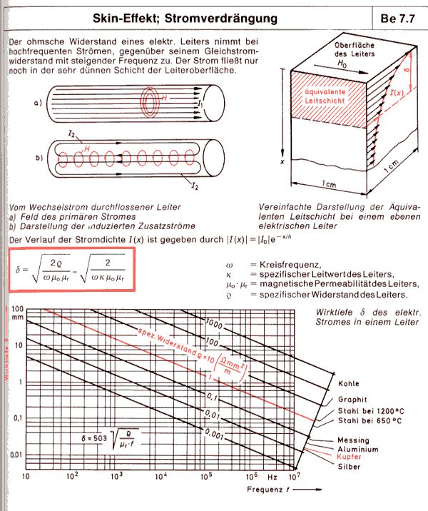

Es gibt aber einen andren Effekt: Wenn die Drähte des Bündels
voneinander isoliert sind wird die Stromverdrängung verringert. Eine
"Litze" bis zu den Schweißelektroden wäre evtl. sinnvoll.
Beim Aufbau im oberen Bild würde ich zwei Dinge anders machen:
Die Leistungskondensatoren sind näher beieinander anzuordnen.
Die Anschlusspunkte für die Cs sollten an den Schienen so nahe  sein wie
es die C-Durchmesser erlauben.
Wenn die Elektrodenleitungen an den Schienenenden angeschlossen sind
entsteht eine Unsymmetrie der Leiterlänge zwischen linken und rechten
FETs. Die Anschlusspunkte  also besser in  der Mitte der Schienen
verlegen.
Das könnte die Flächen zwischen Hin- und Rückleitung verringern und
damit auch das parasitäre L.
Das wäre gut für den Impulsstrom , aber ob dann die Zuleitungen in den
Kondensatoren überlastet werden oder ob es im Vergleich zu den
Elektrodenzuleitungen Wirkung hat, müsste man messen.

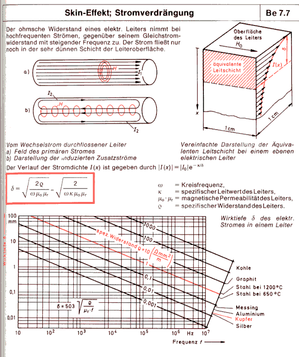

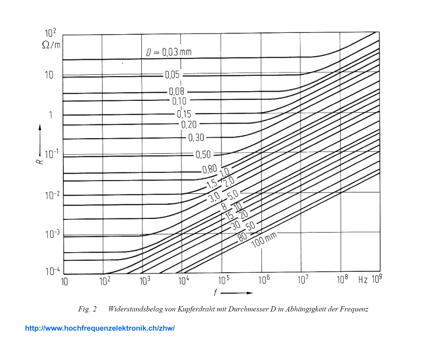

von KM (Gast)
>... Skin Effekt
Der Skin Effekt wird hauptsächlich bei höheren Frequenzen zum Problem.
Anhand der Diagramme kann ich bei den hier in Frage kommenden
Querschnitten und Frequenzen noch nicht erkennen dass es ein grosses
Problem ist.
> verlegen.
Wäre es nicht zielführender,  eine Leitung an das linke Ende der einen
Schiene und die andere Leitung an das rechte Ende der anderen Schiene
anzuschließen? Das sollte gleiche Bahnwiderdtände für alle Ellis
ergeben.
Jörg

von Peter R. (pnu)
> ergeben.
auch das ist eine gute Lösung. aber die vom Strom umschlossene Fläche
wird damit größer als beim Mittelanschluss.
Ist von mir aus aber reine Überlegung, gebaut hab ich das noch nicht
geschweige denn gemessen oder am Rechner erfolgreich simuliert.

Zu den Dioden:
Wenn D2 als "Freilaufdiode" die ganze Induktionsenergie ableitet, warum
knallt dann die nicht durch, sondern stattdessen D4?
Was kann ich für D2 als echte Freilaufdiode einsetzen?
4148 und 4007 werden ja wohl nicht gehen? Finde ich in Schaltnetzteilen
geeignete?
von KM (Gast)
Wenn du dich auf dein SAM_1699.JPG beziehst:
Du hast eine bidirektionale TVS Eingezeichnet!
Die hat keine Diodencharakteristik in Vorwärtsrichtung (siehe Anhang).
Ausserdem schau dir noch mal genau die markierten Grenzwerte an.
>... warum knallt dann die nicht durch, sondern stattdessen D4?
D2 sieht eine um die Kondensatorspannung reduzierte Durchbruchspannung.
Wenn es dir noch schwer fällt all die ganzen parallel ablaufenden
Spannungs/Strom-Verhältnisse vorzustellen dann benutze LTSpice!
von Wolfgang (Gast)
Zerballert es dir beim ersten Schuss alle oder nur eine bestimmte?
Der maximale zulässige Spitzenstrom bei den 1.5KE24CA beträgt 45A.
Wie verteilt sich bei deinem Aufbau der Strom auf die TVS?
Leider sieht man im Bild nicht, wie du die Strompfade symmetrisiert
hast.
> Schaltplan.
Da kann man noch dran arbeiten ;-)

> Zu den Dioden:
Weil es keine Diode ist und daher dort nichts "freiläuft".

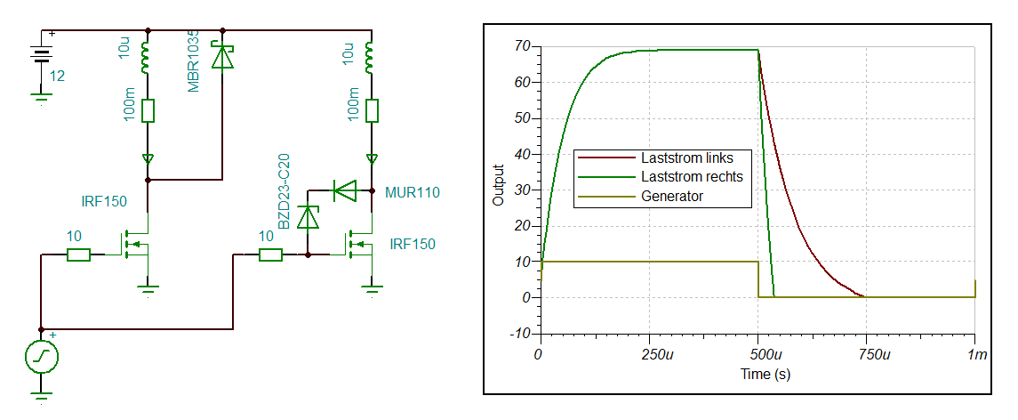

von ArnoR (Gast)
Das Abbauen der Energie der Leistungskreis-Induktivität mittels
Freilaufdiode hat den Nachteil, daß der Strom, abhängig von den
Widerstandsverhältnissen im Leistungskreis, mehr oder weniger lange
weiterfließt und daher die Verhältnisse nicht so gut reproduzierbar
sind.
Das kann man erheblich verbessern, indem man keine Freilaufdiode
verwendet, sondern die Energie von den Mosfets aufnehmen lässt. Dazu
schaltet man eine Z-Diode in Reihe mit einer normalen Diode vom Drain
zum Gate. Sobald beim Abschalten die Drainspannung auf Uz+Ugson
gestiegen ist, beginnt der Mosfet zu leiten und hält dabei seine
Drainspannung auf diesem Wert fest. Der Mosfet verheizt also P~(den
abklingenden Strom*(Uz+Ugson)). Damit wird die Energie der
Leistungskreis-Induktivität um Größenordnungen schneller abgebaut. Diese
Verhältnisse sind in der rechten Schaltung und der grünen Kurve gezeigt.
Das ist kein Avalanche-Betrieb der Mosfets, sondern einfach nur
"Analog-Betrieb"; die zulässige Belastbarkeit kann man dem SAO-Diagramm
entnehmen. Im Ansteuerkreis der MOsfets muss man beachten, daß durch die
Z-Diode und den Gate-Vorwiderstand ein Rückwärtsstrom in den Treiber-IC
fließt.
von MiWi (Gast)
> sind.
> zum Gate.
Dem ist nix hinzuzufügen, alter Trick um Magnetics schneller Stromfrei
zu bekommen, vor allem bei Magnetkupplungen verlängert das die
Lebensdauer ungemein :-)
Doch das funktioniert leider nur dann so gut wenn genau 1 (ein) FET in
Verwendung ist.
Bei der vom TO gewählten Parallelschaltung stirbt der FET mit der
geringsten Ugs weil sich der dann quasi opfert...
iaW: diese Rückkopplung müßte über den Gatetreiber erfolgen damit die
FETs sauber und unabhängig von der individuelen Ugs geschaltet werden.
von Nichtverzweifelnder (Gast)
Die werden aber nicht "geschaltet", sondern im Analogbetrieb
aufgesteuert, wie eine Klasse-A-Eintaktendstufe.
Der mit der niedrigsten VgsThreshold wird aber zuerst leitend und bleibt
dann auch am meisten geöffnet. Mag sein daß es eher unwichtig ist.
von ArnoR (Gast)
Es gibt auch Einzel-Mosfets, die das können. Die oben vom TO berechneten
4,7kA sind natürlich Quatsch, weil dort etliche Widerstandsanteile im
Stromkreis fehlen, insbesondere die Schweißstelle, die natürlich am
hochohmigsten sein muss, weil ja gerade dort die stärkste Erwärmung zum
Verschweißen auftreten soll.
Wenn man mehrere Mosfets parallel schalten will, kann man die ja auf
gute Ugs-Übereinstimmung ausmessen und mit etwas Draht in der
Source-Leitung symmetrieren. Da kann man ruhig mal 1 oder 2V investieren
und die an anderer Stelle vielleicht wieder einsparen.
Wobei sich dann natürlich schon die Frage stellt, warum man den ganzen
Zirkus mit der Zwangs-Abschaltung haben will, wenn es doch viel
einfacher wäre, die Energie über die Spannung am Ladekondensator zu
steuern.
von Peter N. (alv)
So, aktueller Stand:
Die TVS D2 habe ich durch eine MBR30L45CT (beide Hälften
parallelgeschaltet) ersetzt und die Ladespannung auf 13V verringert.
Einstellung 12 macht gute Schweißpunkte.
Mal schauen, wie lange das funktioniert...
