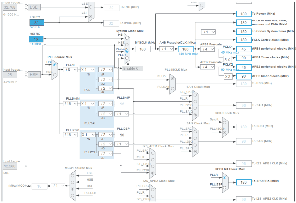

CLock ist vorhanden, ich habe den S/PDIF ebenfalls auf 180 Mhz
konfiguriert - Überblick im Anhang (auch die Frage, ob das korrekt ist,
habe ich im ST-Forum mehrfach gestellt und sie wurde genau so ofr von
deren "Support" ignoriert).

Wenn ich es richtig sehe verwendest Du den HSI als Quelle für den Clock.
Hast Du es schon mal mit dem externen Quarz, also HSE versucht?
Hintergrund ist dass man Kommentare findet die die schlechte Qualität
des HSI Clock bei bestimmten Anwendungen erwähnen. Ob das in diesem
Fall etwas ändert weiss ich nicht, aber einen Versuch ist es eventuell
wert (sollte ja recht schnell machbar sein).

Es wäre aber auch relativ einfach gewesen von HSI auf HSE zu wechseln
und zu schauen ob das was ändert. Dazu braucht man nicht den Support
von ST.

Ich hatte inzwischen die Gelegenheit SPDIF-Rx in der selben Konfiguration auszuprobieren (STM32F446 Nucleo-64 Board, SPDIF Quelle mit 3.3 Volt Pegel direkt an Pin PB7). Das funktioniert hier problemlos, sowohl mit HSE als auch HSI als Taktquelle (getestet mit Samplerate 48 kHz und 44.1 kHz).
