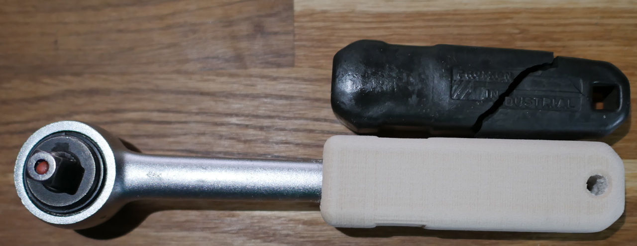

Bei meiner 3/8" Knarre von Proxxon ist leider vor kurzem der Griff
aus Gummi durchgebrochen. Ich vermute mal das Gummi wurde da wohl
auch langsam alt. Ich hab den Knarrenkasten vor 15-20Jahre gekauft.
Proxxon selber hat im uebrigen ein Internetformular wo man Ersatzteile
anfordern kann. Leider sagten die auch das die Knarre 20Jahre alt ist
und sie vor 12Jahren mal die Form geaendert haben, deshalb haben sie
dafuer keine Ersatzteile mehr. Aber gut, nach 20Jahren kann man sich
wohl nicht beschweren.
Also mal kurz den 3D-Drucker bemueht. :-)
Der Griff im Bild ist jetzt aus PLA/Woodfill. Hatte so auf die schnelle
keinen Bock auf TPU umzuruesten. Aber eigentlich fuehlt sich der Griff
super an.
Ich haenge mal das STL-File an falls einer auf dasselbe Problem stoesst.
Olaf

Naja, mir erschien es einfacher in 10min das Modell zu zeichnen
und schnell an den Drucker zu schicken.

Zur Erstellung: Ich hab mit der Schieblehre kurz das Original vermessen,
einen gleich grossen Wuerfel auf meine 3D-Ebene gelegt. Dann das Loch
fuer die Knarre substrahiert, kurz das kleine Loch gebohrt, die beiden
Seitenkerbungen substrahiert und danach mit dem Verrundungswerkzeug die
Ecken verrundet.
Ich hab natuerlich nicht auf die Uhr geschaut, aber das geht schon
sehr fix. Aber natuerlich nur fuer Leute die mit einem CAD-Programm
umgehen
koennen!

Ach wo. Zum einen siehst du doch im Bild welche Macken das Original
bei mir in 20Jahren erlitten hat, zum anderen ist gerade Woodfill ein
wirklich erstaunliches Material was Haptik und Stabilitaet angeht.
Sollte es da Probleme dann kann ich aber, wie schon gesagt, das auch
nochmal in TPU drucken. Damit koennte ich dir einen 5x5mm O-Ring mit
50mm Durchmesser durcken den du nicht mehr zerreissen oder sonst ohne
Werkzeug zerstoeren kannst.

> Sieht so aus, als hättest Du das hochkant gedruckt.
Korrekt.
> Ich befürchte, daß Dir das irgendwann abbricht.
Weil du nur normales PLA kennst? Glaub mir die Stabilitaet ist
garantiert ausreichend. .-)
Wenn man sich ueber irgendetwas sorgen machen koennte dann eher
darueber das man nach dem naechsten Schrauben vermutlich ein
paar eingezogene Oelflecken auf dem Griff haben koennte, aber
da stehe ich drueber.
Aber ihr koennte euch das ja in jedem beliebigen anderen Material
drucken.
Olaf

> ich hätte gedacht, dass das Gedruckte eher zu hart ist.
> diese Griffteile sind doch eher so Gummi-Zeugs.
Wie schon gesagt, man koennte es auch aus TPU drucken.
Woodfill fuehlt sich aber eher wie Holz an, also im Prinzip
wie ein Hammer oder Feilengriff. Das ist schon okay so.
> Ich hätte es aber wahrscheinlich erstmal beim nackten Griff belassen.
Zu duenn und auch zu kurz. Der Griff verlaengert die Knarre so um 30%.
Genauer gesagt geht das Eisen nur bis zu der Stelle wo der alte Griff
gebrochen ist.
> auch nicht dünner als die Griffe einer Format 240mm WaPuZa.
Wasserpumpenzange ist auch Bastlerkram. :-D
Olaf

Lagerung wird auch der einzige ernsthafte Einsatzzweck bleiben. Für mehr
als zärtliche 20Nm ist das auf Dauer nicht zu gebrauchen, völlig egal,
was Dir deine 3D Druck Fee im Traum einflüstert.
Das ist kein Werkzeug mehr, das ist jetzt Spielzeug. Gefährlich noch
dazu.

Also wenn ich sehe was hier fuer Fachleute versammelt sind kann
die Loesung nur darin bestehen sich ein Stueck ST50 zu nehmen
und sich eine ganze Knarre selber zu feilen. Sonst kann man ja
praktisch nichts vertrauen. :-D
Olaf
