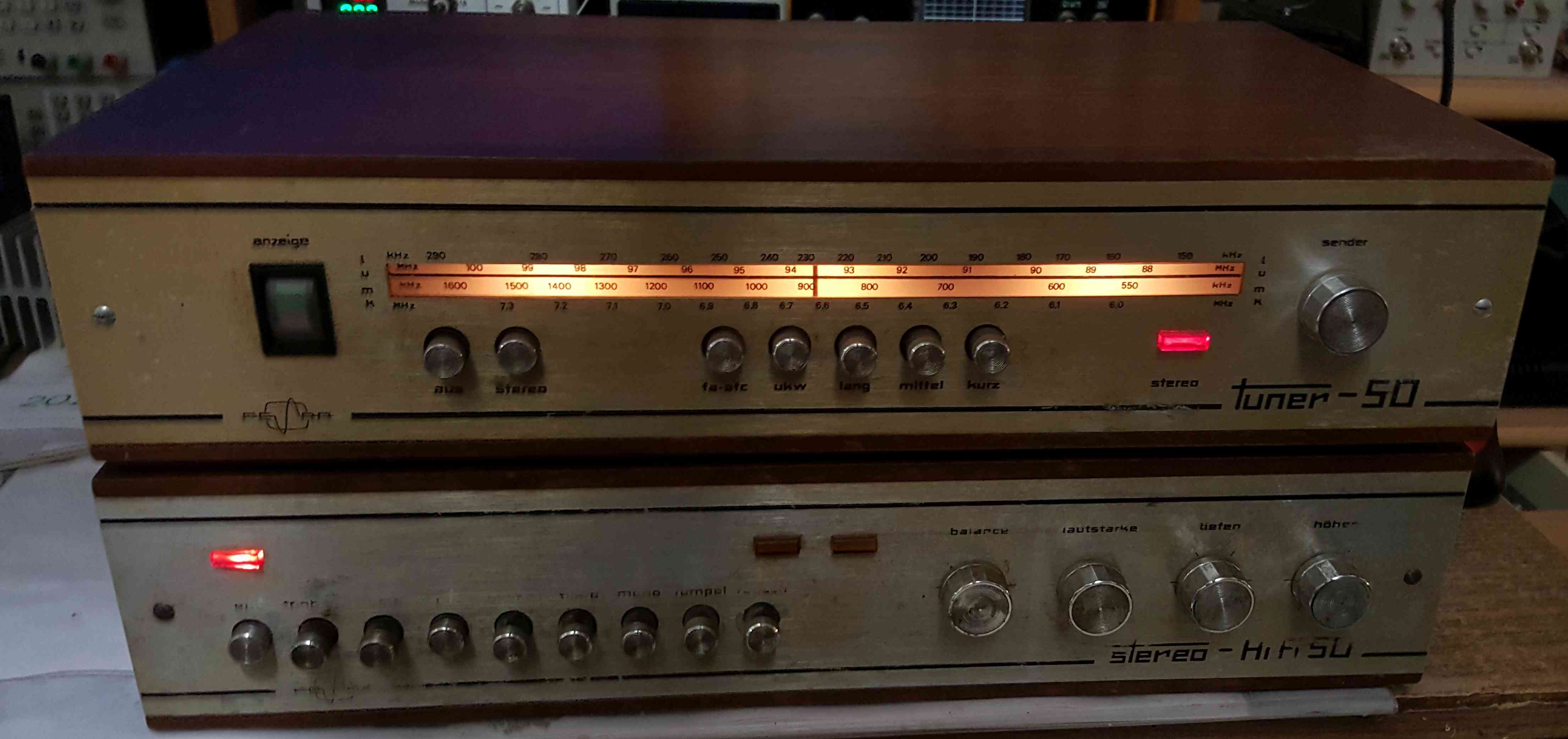

Dieser nostalgische 2x25 Watt an 4 Ohm Verstärker brummt leicht, welchen
Übeltäter- Elko habt Ihr in Verdacht?
Sagt jetzt bitte nicht alle ^^

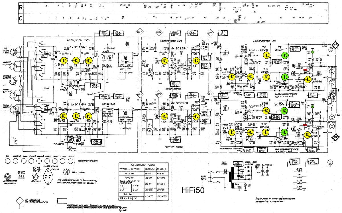

Der Schaltplan ist etwas coloriert, lässt sich somit etwas besser lesen,
denke ich.
Danke

Jens P. schrieb:
> Brummt er auf beiden Kanälen?
> Wenn ja, dann zuerst mal C201 / C202 tauschen.
Die Büchsen aus der DDR gehen nicht tot.
Wenn das Gerät lange nicht an war, dann muss er es mal
ein paar Stunden am Netz lassen.
Er sollte erstmal die Brummspannung auf den Versorgungsspannungen
von Vorstufe, Klangregelstufe und Endstufe messen.
Die sind teilweise mit Z-Dioden und kleineren Elkos stabilisiert.
Diese sollte er dann tauschen.
Kann man messen. Evtl. als test einen C drüberlöten.
Glauben tu ich es aber nicht. Ohne Aussteuerung wird ganz wenig Strom
gezogen.
Da reicht auch 1/10 der Kapazität für Brummfreiheit.
Aber krank.
Habe auch noch zwei hier. Frequenzgang stimmt nicht mehr.
Haben in ihrer Jugend aber manches Gartenfest ausgebrüllt!
Kurz bevor die Lampen kamen. Waren nicht tot zu kriegen.

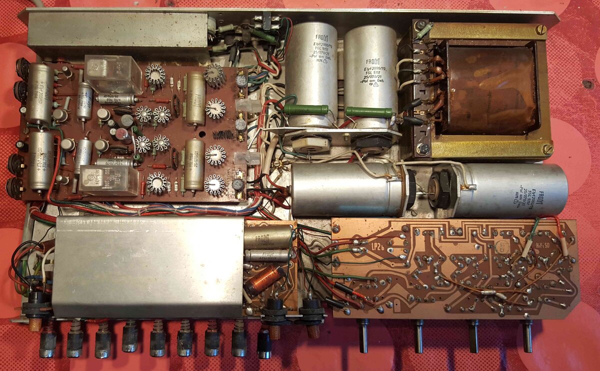

Die aluwinkel, an denen die Elkos fest sind, brauchen guten Kontakt zu
Elkos und Chassis.  Mal dran rumwackeln. Ich hätte Fächerscheiben unter
den Schrauben erwartet.
Schauen, ob die Pfropfen an den großen Elkos porös sind.
Tiefes Brummen, oder eher 100Hz-moduliertes Zirpen? Dann die beiden
kleinen Kondensatoren parallel der Trafo-Sekundärwicklungen anschauen.
> Elkos und Chassis.
Nö, die Elkos sind isoliert und werden nur über die Lötöse kontaktiert.
Ansonsten hätte man über das Chassis eine schön brummende Erdschleife.
Für den sicheren Andruck sorgt die Wellenscheibe.
OP
Ich danke Euch, der Fehler ist gefunden.
Eure Heargehensweise gefiel mir, so war der Fehler schnell umzinelt :-)
michael_ schrieb:
> Lautstärke am Hauptverstärker-Eingang zu?
ja
> Beide Kanäle?
nein, nur der rechte
> Stimmen die Mitten Spannungen?
ja

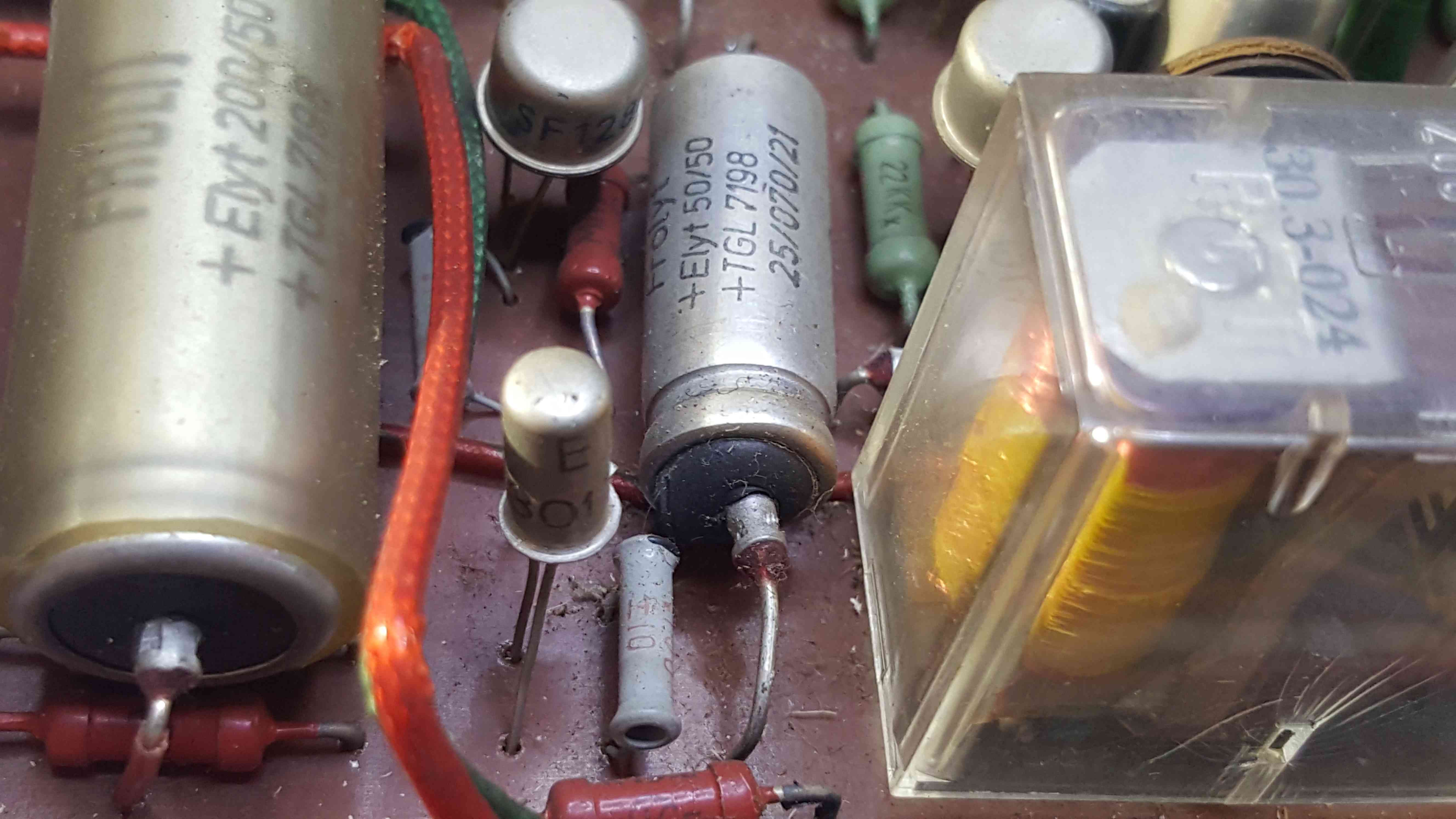

Brummt auf einem Kanal, auch wenn Lautstärke auf "Leise".
Demnach liegt der Fehler hinter dem Lautstäkeregler, irgendwo in der
Endstufe.
Siebelko C25 47µF, man sah's ihm auch schon an, etwas aufgebläht ;-)
Beim Berühren des Pluspols mit der Messspitze des Voltmeters knisterte
es auch schon im Lautsprecher.
