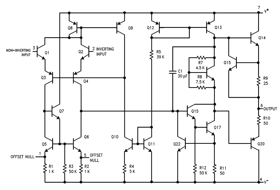

Nein. Wie soll man bei einem Dreipol Reihe oder parallel definieren?
Im Anhang ist ein Schaltbild des legendären LM741.
Hobbybastler schrieb:
> Ist ein Operationsverstärker ein Mix aus diversen Transistoren, die in
> Reihe und parallel verschaltet sind?
Ja, so ziemlich jedes IC besteht intern aus einer Anordnung von
Transistoren ("Reihe und parallel" trifft es nicht wirklich), vom NE555,
über Schieberegister, Schaltregler bis hin zu Mikrocontrollern, die aus
Millionen von Transistoren bestehen.

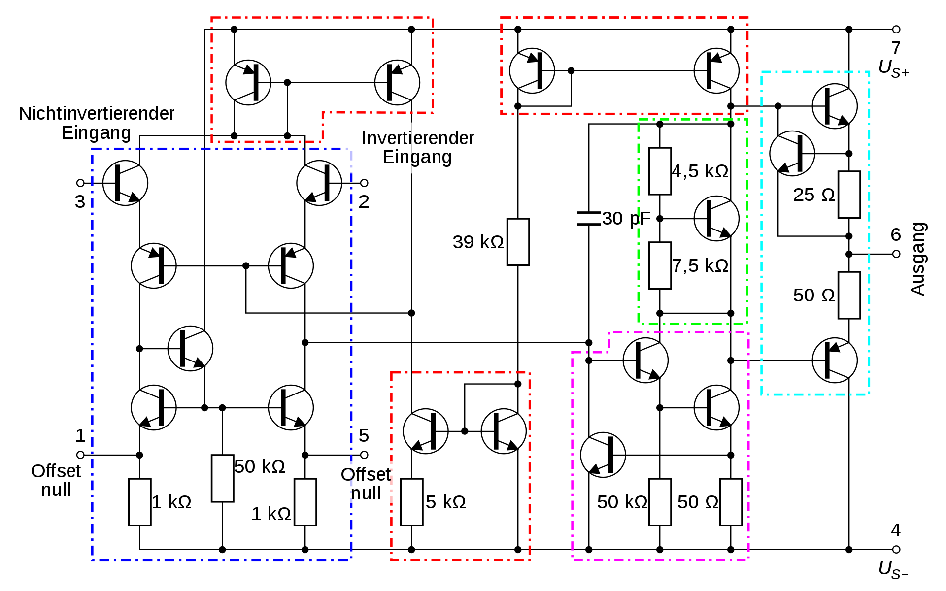

von Wolfgang (Gast)
Bratmaxxe schrieb:
> Ja.In manchen Datenblättern ist ein Ersatzschaltbild dazu.
Wieso "Ersatzschaltbild"?
Parasitäre Bauelemente werden dort eher nicht dargestellt.
Insbesondere bei älteren OPs findet man ziemlich konkret die Schaltung
(s. Beispiele oben).

Ein Operationsverstärker besteht im wesentlichen aus
* einer Eingangsstufe (Differenzverstärker mit einem invertierenden und
einem nicht-invertierendem hochohmigen Spannungs-Eingang),
* einer Anpassungsstufe zur Potentialverschiebung und Verstärkung.
* einer weiteren Verstärkerstufe.
* einer niederohmigen Ausgangsstufe (Leistungsstufe mit
Spannungs-Ausgang).
Für den Betrieb ist es dabei wichtig, dass der Arbeitspunkt (für
symmetrische Spannungsversorgung) so gelegt ist, dass die Ruhepotentiale
an beiden Eingängen und am Ausgang idealerweise auf Null Volt liegen.
Das ist u.a. die Aufgabe der oben erwähnten Potentialverschiebung.

Danke für die vielen Infos. Man sieht ja sogar, dass Kondensator und
Widerstände verbaut sind.
Für mich stellt sich die Frage, wie man auf die Idee kommt, sowas zu
entwickeln. Müssen ziemlich kluge Menschen gewesen sein.

Zu den Kondensatoren: Wichtig ist noch, dass zur Kopplung der einzelnen
Stufen keine Kondensatoren benutzt werden, da der IC ja auch für
Gleichspannungen arbeiten können muss (wichtig für
Gleichspannungs-Gegenkopplung zur Arbeitspunkt-Stabilisierung).
Noch was: So ein Verstärker hat deswegen eine sehr hohe Verstärkung (bis
zu 120dB), damit seine Eigenschaften (Anwendung als Verstärker,
Integrator, Wandler...) praktisch ausschließlich durch die äußere
Beschaltung festgelegt werden können (Prinzip und Eigenschaften der
Gegenkopplung).
