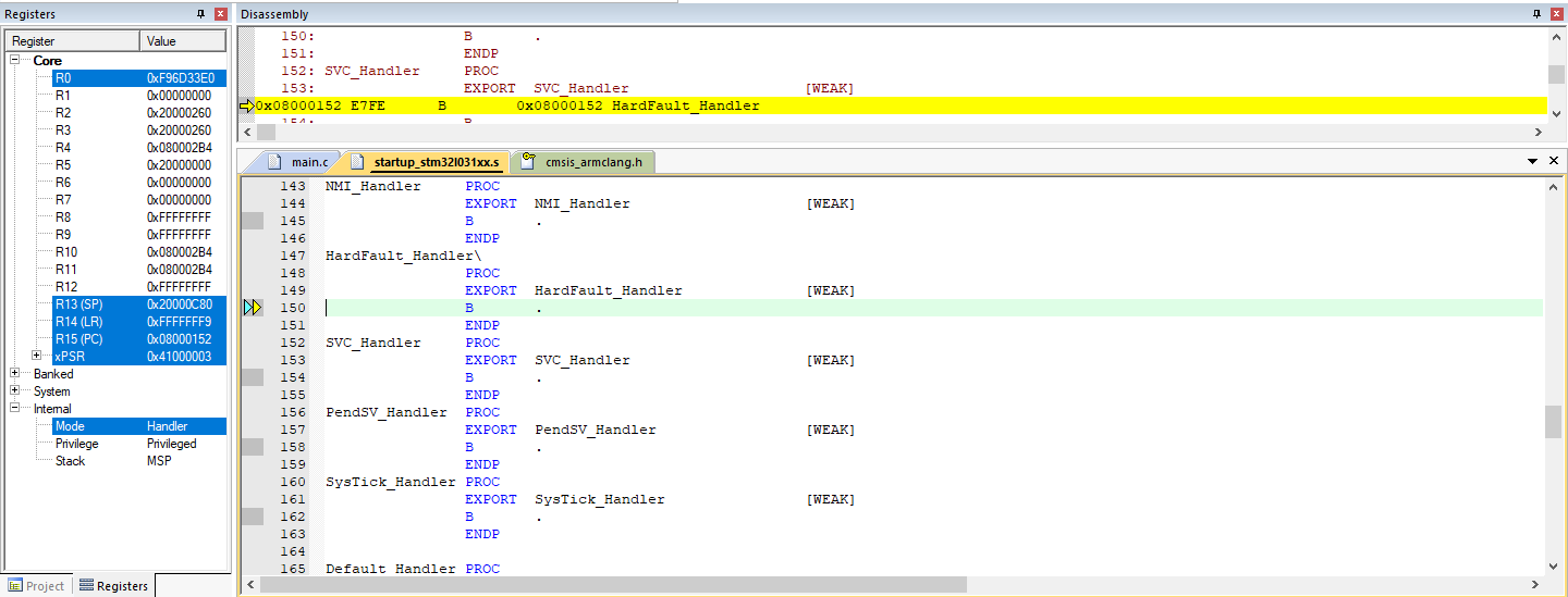

Wenn ich mit dem Debugger unter Keil µVision den Code debugge, dann sehe
ich, dass der Code bis zum Aufruf von JumpToSystemROM (Z. 32)
funktioniert. Nach dieser Zeile landet der Mikrocontroller jedoch im
HardFault Handler.

Kann sich jemand einen Reim darauf machen? Wenn ich nach dem Debugger
gehe, scheint etwas am Funktionszeiger nicht zu stimmen, da der
Mikrocontroller bei dessen Aufruf im HardFault Handler landet. Aber wo
liegt der Fehler? Und wieso funktioniert der Code beim G0-Controller
ohne Probleme?

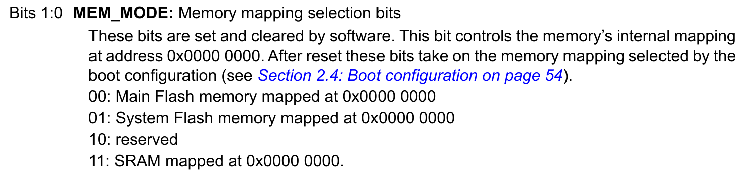

Ich habe es gerade mal mit deiner Funktion versucht. Da ich ohne HAL
arbeite, habe ich die SYSCFG-Konfiguration direkt auf Registerebene
durchgeführt. Im Anhang ein Auszug aus dem Referenzhandbuch mit der
Beschreibung der Bits.
void JumpToBootloader(void)
  void (*SysMemBootJump)(void);
  RCC->APB2ENR |= RCC_APB2ENR_SYSCFGEN; //Takt aktivieren
  SYSCFG->CFGR1 &= ~SYSCFG_CFGR1_MEM_MODE; //Bits löschen
  SYSCFG->CFGR1 |= SYSCFG_CFGR1_MEM_MODE_0; //System Memory auf Adresse 0 remappen
  SCB->VTOR = 0; //set vector table offset to 0
  SysMemBootJump = (void (*)(void))(*((uint32_t*)(4)));
  __set_MSP(*(uint32_t*)(0));
  SysMemBootJump();
Leider funktioniert es hiermit auch nicht. Mit dem Debugger sehe ich,
dass der µC nach dem Aufruf von SysMemBootJump (Z. 14) wieder auf Z. 5
zurückspringt und die Funktion noch mal abarbeitet. Das ganze geht immer
so weiter, jedes mal folgt auf Z. 14 die Z. 5. Wie das zustande kommt,
ist mir nicht klar.

Was hat es mit den anderen 3 Bit des SYSCFG_CFGR1 Registers auf sich?
von Bauform B. (bauformb)
Nichts, 0, zero. UFB gibt es bei diesem Chip garnicht und BOOT_MODE
funktioniert nicht
STM32L031xx/L041xx device errata 2.1.6
BOOT_MODE bits do not reflect the selected boot mode
Description
The BOOT_MODE[1:0] bits of the SYSCFG_CFGR1 register remain set to ‘0’
while they should reflect the boot mode selected by the boot pins.
Workaround
None.
Das macht aber nichts, die helfen uns nicht weiter, selbst wenn sie
funktionieren würden.

Wenn ich mit dem Debugger die Z. 32 ausführe, lande ich danach wie
bereits erwähnt im HardFault-Handler. Im Anhang ein Screenshot von Keil.

Ich lande immer noch nach Aufruf von Z. 36 im HardFault-Handler. Aber da
ich ja wie gesagt direkt nach dem Reset die Funktion TestJump() aufrufe,
sollten eigentlich bzgl. der Register alles passen.
Eine harte Nuss, dieser Bootloader :-(

Das system memory auf 0 zu mappen finde ich ähnlich überzeugend, weil
das bei einem Reset mit BOOT0=1 so passiert. Das sind aber einzelne von
vielen Maßnahmen und man weiß nicht, welche bei einem bestimmten Chip
wirklich nötig sind. Für eine BootLoaderUniversalAnsprungFunktion()
sollte man einen echten Reset erzeugen. Das wird auf stackexchange auch
gelegentlich empfohlen.

void __attribute__ ((noreturn))
BootLoaderUniversalAnsprungFunktion (void) // ™pegel
   SYSCFG->MEM_MODE = 1;        // Dies (und das #include) muss je nach
                                // Entwicklungsumgebung passend formuliert
                                // werden. Ausserdem ist das SYSCFG-Register
                                // Chip-abhängig, deshalb machen wir das
                                // nicht per Assembler.
   __asm__ volatile (
      " movs  r0, #0\n"         // Auf 0x0 befindet sich jetzt system memory
      " ldr   r1, [r0, #4]\n"   // Startadresse des Bootloaders
      " ldr   r0, [r0, #0]\n"   // sein initial Stackpointer
      " msr   msp, r0\n"        //
      " mov   pc, r1\n"         // dies ist ein jump aka branch

ES FUNKTIONIERT!!! :-)
Der Code von Bauform B. hat den Durchbruch gebracht. Folgende Funktion
habe ich jetzt implementiert und damit klappt der Sprung in den
Bootloader:
#define BOOTLOADER_ADR 0x1FF00000
#include <stm32l0xx.h>
BootLoaderUniversalAnsprungFunktion(void);
int main(void)
  BootLoaderUniversalAnsprungFunktion();
BootLoaderUniversalAnsprungFunktion(void) // ™pegel

1. Ich habe die Zeilen für das Mapping des System Memory eingefügt. Dem
aufmerksamen Leser wird auffallen, dass ich anstatt
,wie in den vorherigen Posts, jetzt diese Zeilen verwende:
SYSCFG->CFGR1 &= ~SYSCFG_CFGR1_MEM_MODE_1; //Bit löschen
Die Variante 1 sollte theoretisch auch funktionieren, in der Praxis
allerdings nicht. Wo hier jetzt der Fehler liegt, kann ich nicht sagen.
