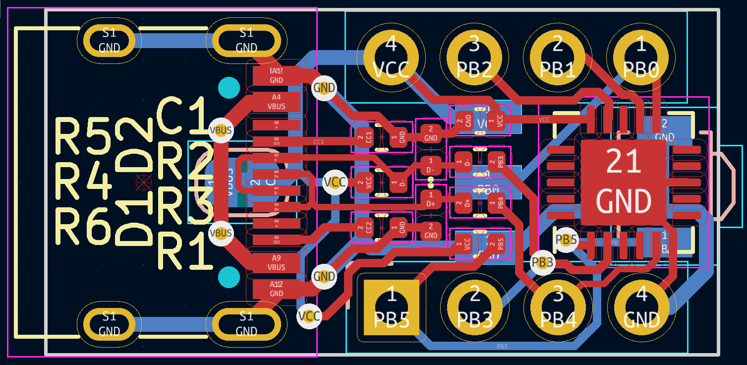

Ich möchte gerne eine Version des (Wattuino) Naninte85 mit USB-C-Buchse
bauen. Nun muss ich ja - um 5V via USB beziehen zu können - die
CC-Leitung mit einem 5.1k Pulldown ausstatten. Die Schaltungen die ich
im Netz so finde nutzen dafür an den CC1/CC2-Pins der Buchse jeweils
einen Widerstand, insgesamt also zwei.
Nur: Wenn mich die Einsteckrichtung des Kabels nicht interessiert (weil
ich beide D- und D+-Pins zusammengeschaltet habe) müsste ich doch
eigentlich auch CC1/CC2 zusammenschalten können und mit nur einem
5.1k-Pulldown den gewünschten Effekt haben.
Wenn ich das richtig verstanden habe gibt es im Kabel nur eine
CC-Leitung die je nach Einsteckrichtung entweder an CC1 oder an CC2
herauskommt, d.h. ich müsste die problemlos zusammenschalten können.
Oder habe ich da irgendwo einen Denkfehler?
Danke!
         Simon
Das dachten sich die Macher vom Raspberry Pi 4 auch. Funktionierte aber
mit etlichen Netzteilen nicht. Du brauchst wirklich zwei Widerstände.
Lies hier:
https://www.scorpia.co.uk/2019/06/28/pi4-not-working-with-some-chargers-or-why-you-need-two-cc-resistors/
fchk

Aaah, ich entsinne mich das mit dem Raspberry Pi damals gelesen und da
schon nicht so richtig verstanden zu haben.
Aber guter Punkt.
Tatsächlich ist meine Hauptmotivation, Platz zu sparen und das Ding so
klein wie möglich hinzubekommen. Da merke ich das lustigerweise schon.
Aber irgendwie werde ich den noch unterbringen. Danke für die Hilfe.
Viele Grüße,
        Simon
Du kannst ja auch 0201 Widerstände verwenden ;)
Nein Spass bei Seite. Ich würde dir auch empfehlen beide zu verwenden.
Zum platzsparen kannst du auf kleine Widerstände gehen. Da die Leistung
sehr klein ist kannst du das Chip-Gehäuse dementsprechend sehr klein
wählen.
