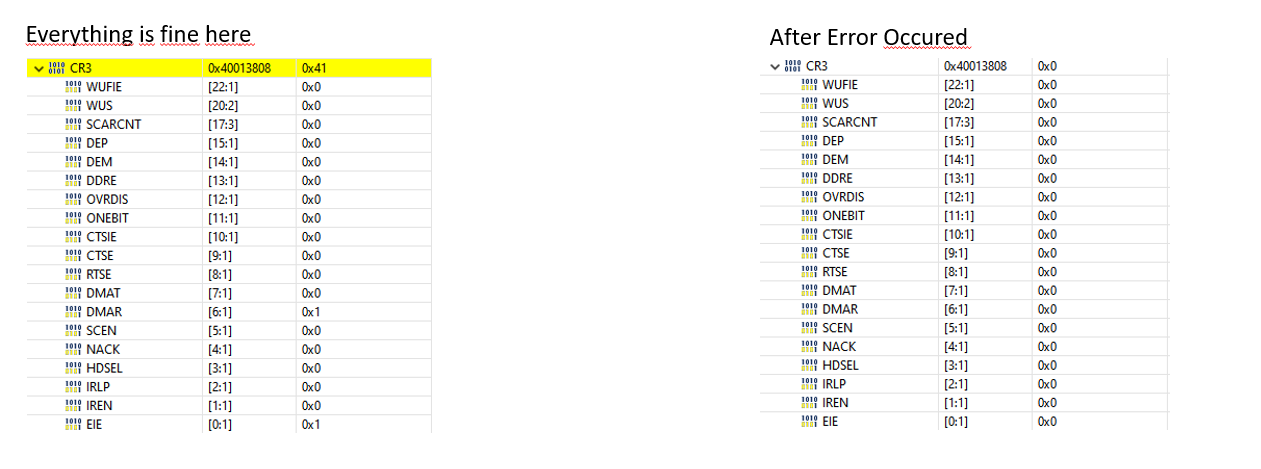

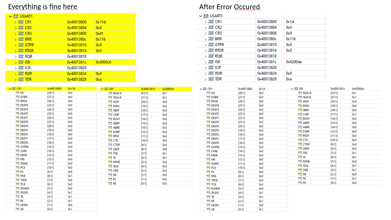

Ich kommuniziere über UART zwischen einem STM32 und einem ESP32 uC,
wobei der STM32 den DMA sowie den End of Line Interrupt verwendet. Wenn
nun beim Starten ein Fehlerframe kommt (TX des ESP32 geht von Low auf
High), dann wird mir die HAL_UART_ErrorCallback(); getriggert und von da
an wird nur noch die UART Interrupt Routine aufgerufen.
Das ganze kann ich unterbinden, wenn ich wie im Anhang den "DMA on RX
Error" deaktiviere. Nun möchte ich aber den Fehler catchen und den
Fehler zurücksetzen, jedoch weiss ich nicht wie. Was für ein Flag muss
ich dafür zurücksetzen?
OP #7099389
Ok, ich glaube ich konnte es fixen. Im Endeffekt kam es zu einer
Situation, wo das __HAL_UART_CLEAR_IDLEFLAG zu früh zurückgesetzt wurde.
Nun was mich aber interessiert ist, warum ich überhaupt Framing Fehler
bekomme bzw. wie ich diese beim Start vermeiden kann. Ist es zu
empfehlen, RX und TX des UARTs mit einem Pull-Up hochzuziehen? Wenn ich
nämlich mit dem Computer kommuniziere, bekomme ich nie einen Framing
Error, mit dem ESP32 beim Flashen immer.
