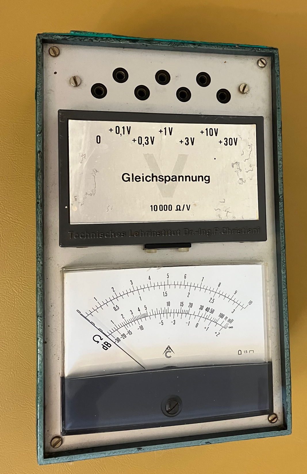

Das Christiani ist soweit komplett, der Teil mit der Aufschrift
"Gleichspannung" kann ausgewechselt werden um andere Messmodi zu
ermöglichen.

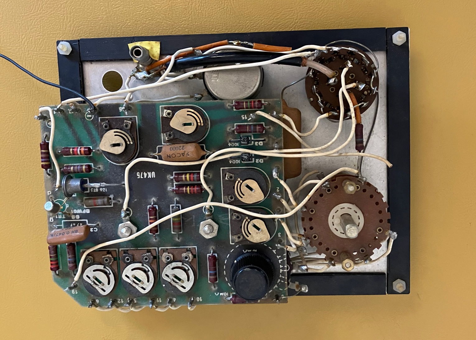

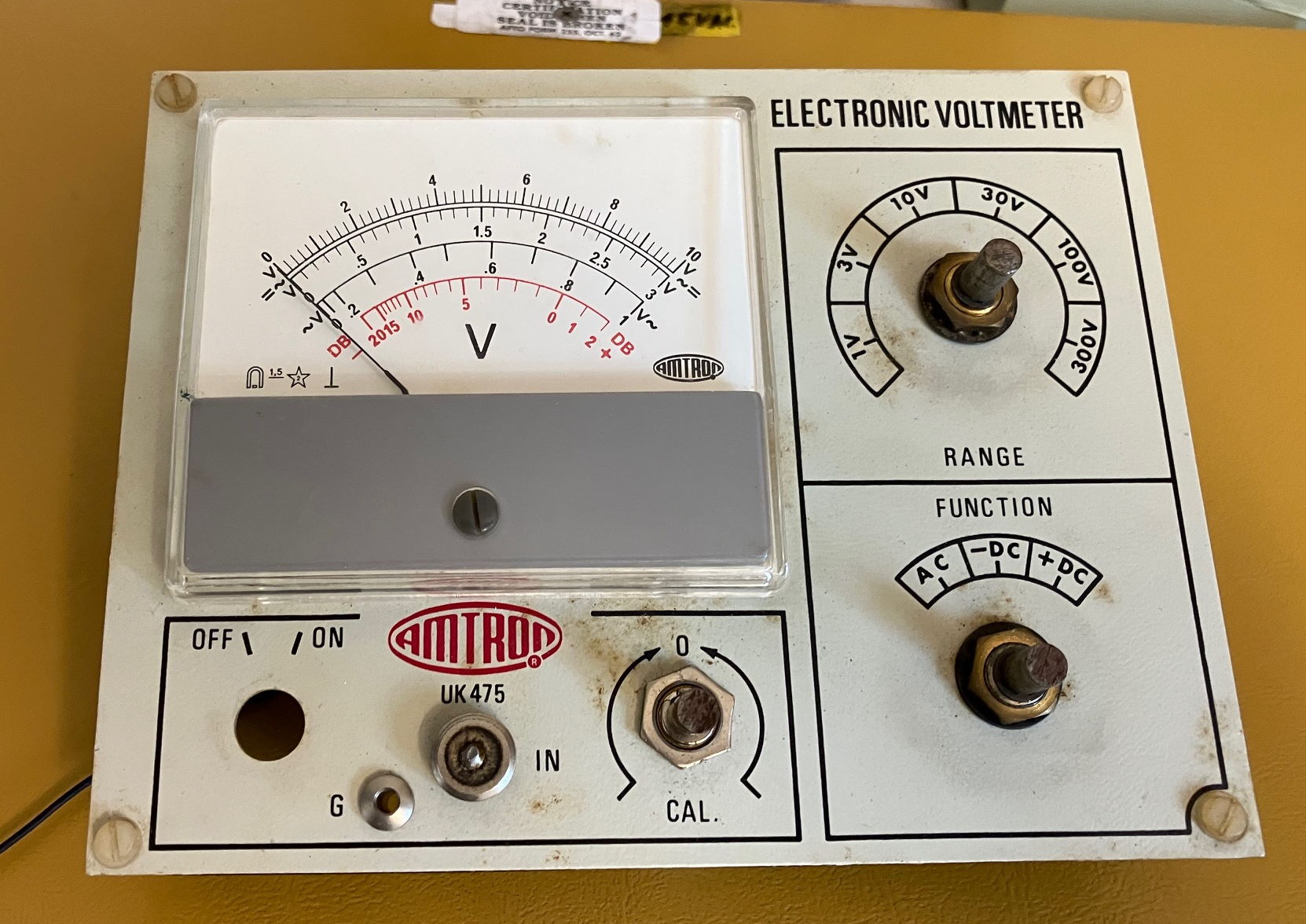

Dem UK475 fehlt der hintere Teil des Gehäuses und diverser anderer Kram
- immerhin scheint die Platine komplett. Eine Zusammenfassung über das
Ding hängt mit an, allerdings in Italienisch.

Inzwischen sind die Instrumente bei mir eingetroffen, und das Projekt
bis auf ein paar kleinere Abschluss Arbeiten ziemlich komplett.
Wie mit J.L abgesprochen hat das Christiani ein neues Gehäuse erhalten.
BoPla nutze ich immer gern, Hammond wäre auch gegangen jedoch gerade
nicht bei mir vorrätig.
Die Innenschaltung wurde ergänzt sodass OHM- und Voltskala Sinn machen.
Spannungsmessung: AC und DC Volt automatisch, sowie automatische
Polritätsumschaltung mit rot/grün LED signalisiert.
Die Skalenteilung (Nullpunkt Ohm ist LINKS) rief eine
Heathkit-Röhren-VM-Schaltung in Erinnerung.
Diese dann zeitgemäß für OPamp modernisiert, Details findet man in
Funkschau Heft 21/1982.
Das Amtron wieder mit Drehknöpfen ausgerüstet, der Einschalter nicht
ganz stilecht als Kippschalter.
Das Original war wohl ein Drehschalter.
Die Eingangsbuchse in die leichter nutzbare BNC Version getauscht
(einfach, weil die Kabel hier im Labor reichlich BNC sind).
Das Gehäuse für das Amtron muß noch angefertigt werden, da die
Abmessungen in nix Gängiges hier passen.
