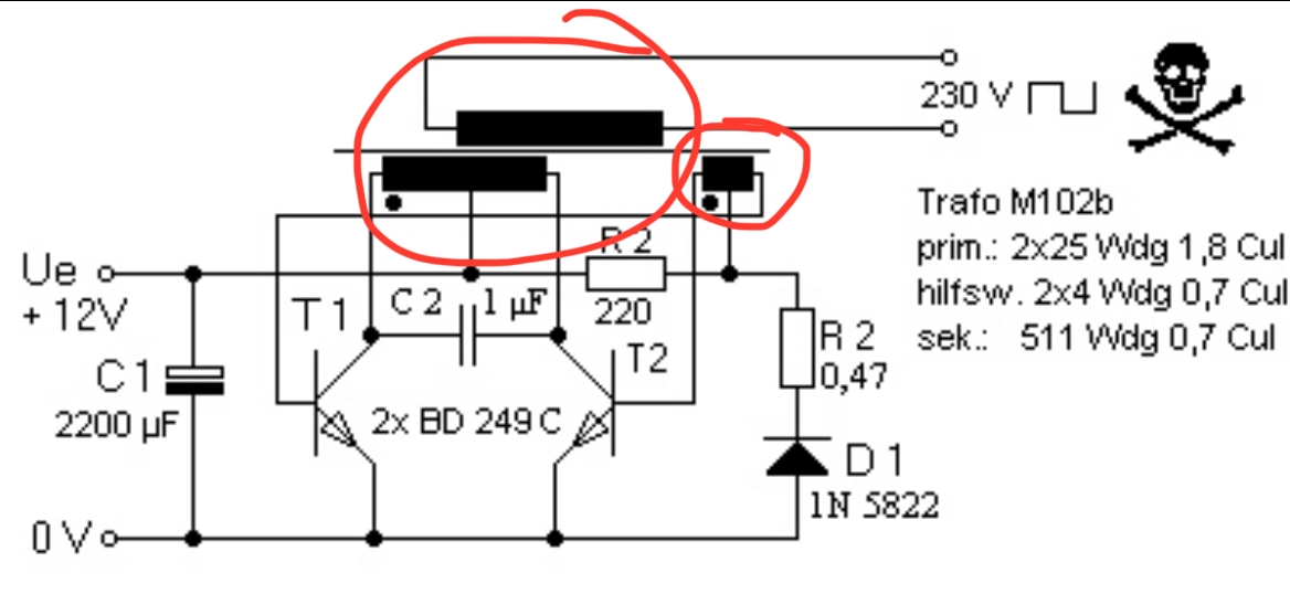

Matthias H. schrieb:
> Welche Bauteile stellen diese zwei Schaltzeichen dar?
Die Punkte an den zwei Wicklungen des Trafos geben den Wickelsinn an,
damit der Oszillator funktioniert.
p.s.
Guckst du dir manchmal vorher an, was du für einen Käse hochlädst?
Meinst du nicht, dass der Schaltplan gereicht hätte?
Der im Anhang gezeigte Teil bringt mit einem Bruchteil des Bildes die
gleiche Information rüber.

Gast #7100246
> Das sind gekoppelte Spulen, gerne auch Transformator genannt.
Das gleiche Schaltzeichen verwendet man auch in der Nachrichten-
technik für Übertrager. Im Gegensatz zum Transformator werden hier
Signale leistungslos verarbeitet - bei meist niedrigen Pegeln.
Gast #7100258
Die Schaltung stelle einen Leistungsoszillator (vulgo Royer-Oszillator,
mit diesem Stichwort findet man unzählige Beschreibungen) mit
symmetrischer Hilfswicklung dar.
Wichtig: C2 muss ein "guter" stromfester Kondensator sein, z.B. MKP,
sein.
R2 gibt es zwei mal, dafür keinen R1. Mit dieser Bestückung schwingt er
- im Gegensatz zu anderen Schaltungen, die man durch hartes Anschalten
der Versorgung starten muss, gut an: zuerst im Analogmodus, der den
Resonanzkreis mit Rauschen anregt.
Hast Du eine Quellenangabe zur Zeichnung?

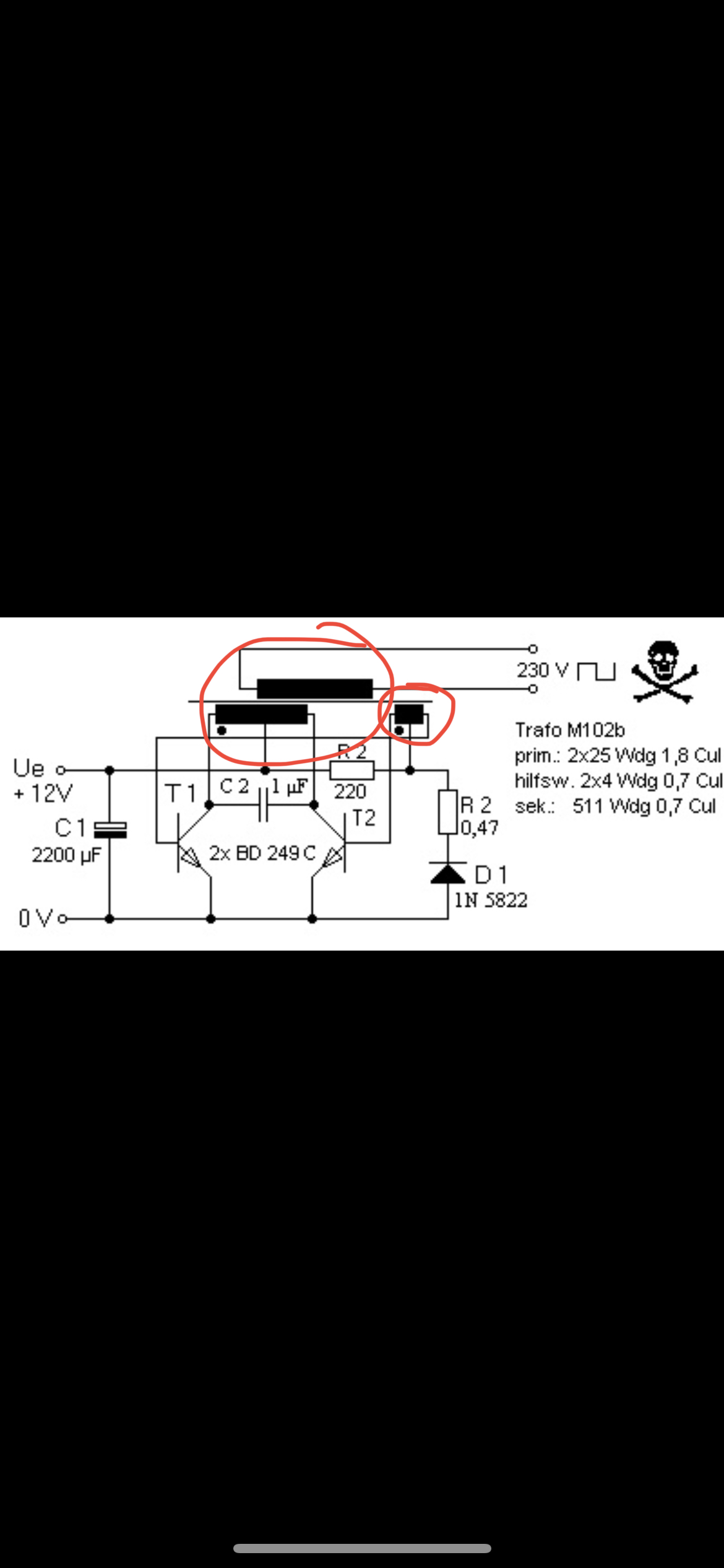

KArl Fred M. schrieb:
> "Sonst wäre das mit wenigen kB erledigt" dann hättest du es doch als
> beispiel als png oder s/w hochladen können. Wieso dann dennoch 180kb?!?
> Wenn du schon meckerst, zeig doch wenigstens wie es perfekt wäre..
Ich HABE es als PNG-Hochgeladen, wie dir hätte auffallen können, was
natürlich bei einem schon durch JPEG verhunzten Bild erstmal keinen
Vorteil bedeutet - es ging um die Wahl eines sinnvollen Ausschnittes.
Und dass es 180kB an Stelle von 18kB sind, ist einzig dem Umstand
geschuldet, dass du in dem durch den JPEG vermatschten Inhalt
nachtäglich die Zahl der Farbstufen von 3166 (von 16.7 Mio möglichen)
auf 8 (von 16 möglichen) reduziert hast. Natürlich hilft das - aber noch
lange nicht so viel, wie wenn man die Daten gar nicht erst vermatscht
und hinterher den Matsch wieder so gut wie möglich rausoperieren muss.
Das Glätten der Kanten kann die Anzeige beim Empfänger machen.
