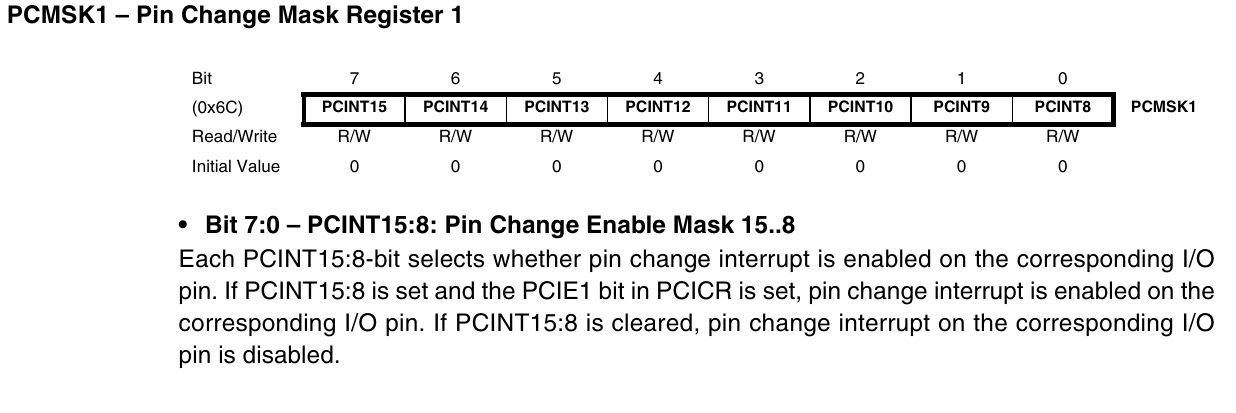

Wenn ich das Programm laufen lasse und im PINA einen beliebigen Pin
anschalte, sollte sich nach meinem Verständnis ein Int. entstehen. Tut
es aber nicht. Jemand eine Idee wieso?

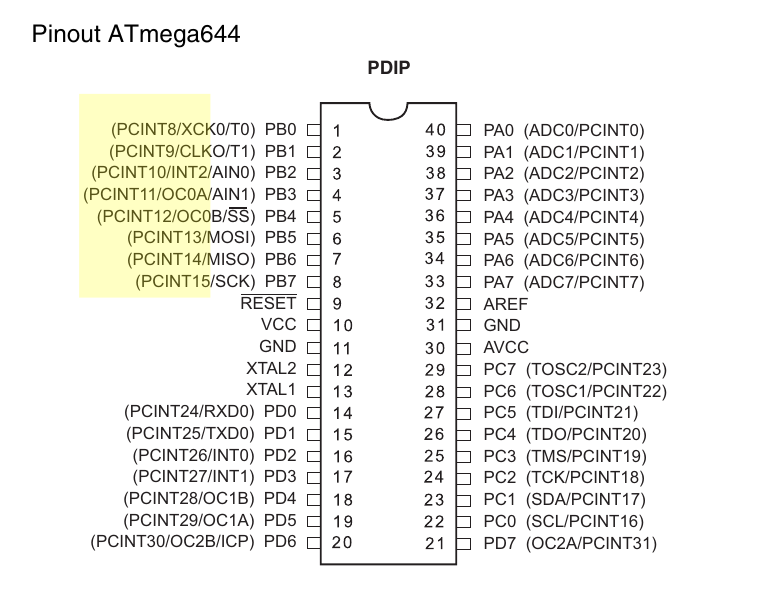

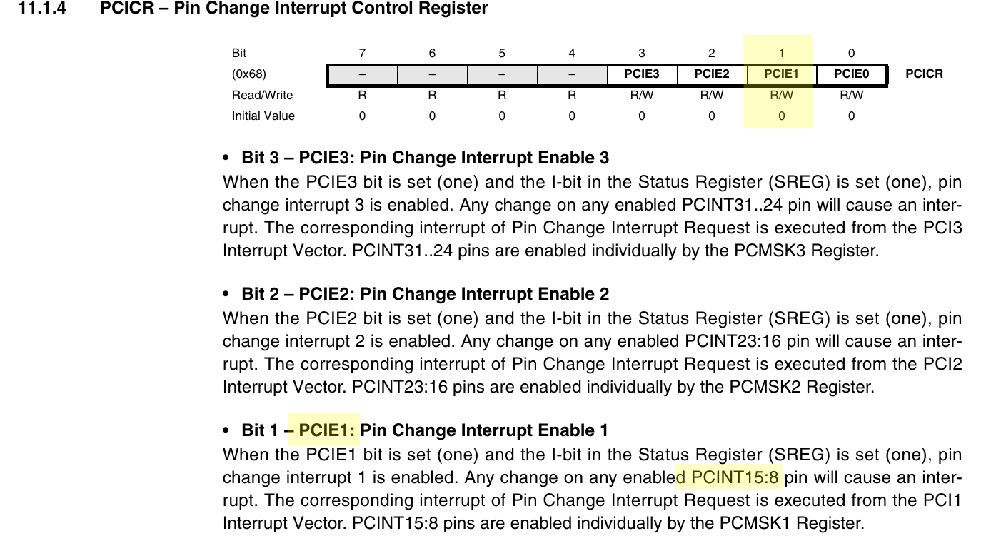

von Εrnst B. (ernst)
1 Punkt für Gryffindor schrieb:
> |INT0_isr:
das ist der Vektor für den INT0, nicht der für den PinChangeInterrupt.
Du brauchst eine ISR für PCI1
Und dann solltest du nochmal die Pins kontrollieren, PINA passt nicht
zum Flag, was du im PCICR setzt:
> |  ori r16, 2                    |
> |  sts PCICR, r16
das wär für PORTB, wenn ich das DB richtig überflogen habe.
Der INT0 ist ganz was anderes als ein PinChange Interrupt und liegt auf
Pin PD2 beim Mega644.
Du möchtest aber PCINT0 und nicht INT0.
  .org PCINT0_addr
  jmp  PCINT0_isr
PCINT0_isr:
      reti
PCMSK0 ist für Port A. Zusätzlich globale IRQ freigeben und PCIE0.
von c-hater (Gast)
>> |  ori r16, 2                    |
>> |  sts PCICR, r16
Hast du nicht. Ist für PortA.
Sicher?
