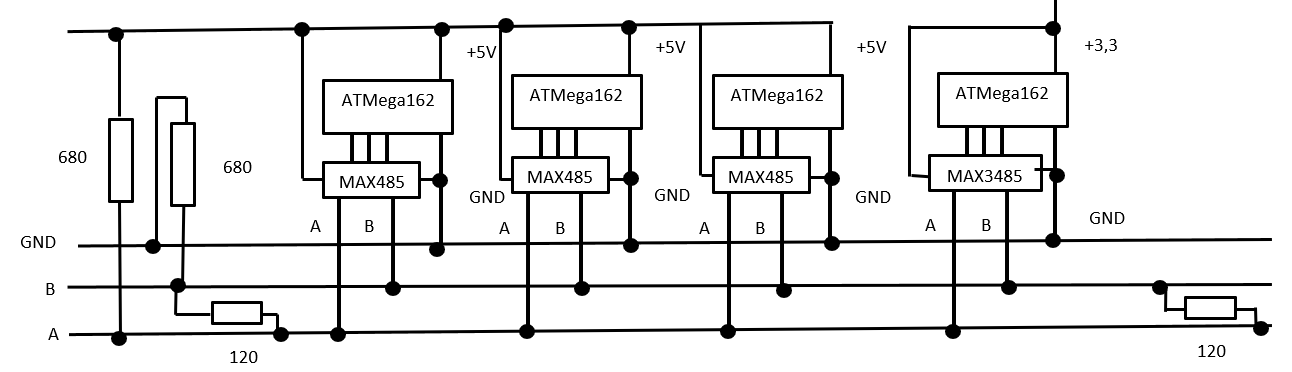

Hallo Forumsmitglieder,
ich betreibe an einem RS485-Bus im 9-Bit-Modus neben einem Master 12
Slaves. Wie üblich steuert der Master die Kommunikation auf dem Bus, in
dem er mit gesetztem 9.Bit einen Client adressiert (Rufbyte). Der Master
räumt dem Client dann ein Antwortzeitfenster ein in dem dieser Senden
darf. Der Client muss mindestens eine Quittung senden. Danach wird der
nächste Client adressiert, usw.
[[Bild:RS485.png]]
Der Master sowie 11 Clients befinden sich an einer Spannungsversorgung.
Der 12 Client an einer separate Spannungsversorgung.
Das System läuft selbst unter kritischen Busverhältnissen (ungeschirmte
4 polige Leitung ohne Drill, 250 Meter Busleitung auf Kabeltrommel,
gleichzeitige Verlegung mit Rechteckspannung hoher Amplitude und
Flankensteilheit etc.) absolut zuverlässig (Softwareseitige Fehlerzähler
etc.)
Während des Betriebes konnte jeder Client vom RS485 Bus genommen und
später wieder angeschlossen werden (Hotplugfähigkeit), da über das
Rufbyte und die ausbleibende Quittung dieses zuverlässig erkannt wurde.
Ebenso war das Verhalten beim Abschalten der Versorgungsspannung eines
Clients.
Der bisher separat spannungsversorte 12. Client musste nun auf eine 3,3V
Versorgungsspannung umgebaut werden. Er erhielt hierfür statt des MAX485
einen MAX3485.
Nach dem Umbau diese Clients und den erforderlichen Softwareanpassungen
läuft das System wie bisher völlig stabil. Auch wenn dieser Client
zeitweise von Bus getrennt oder wiederverbunden wurde.
Wird allerdings die 3,3V Versorgungsspannung dieses Clients abgeschaltet
findet keine geordnete Buskommunikation mehr statt. Auf dem Bus ist
keine Telegrammstruktur mehr erkennbar. Ebenso findet keine
Synchronisierung durch das Rufbyte statt. Die Kommunikation auf dem Bus
bricht völlig zusammen.
Nach meiner Bewertung entsprechen die Pegel der A und B Leitung nicht
mehr der Spezifikation.
Wenn ich das Datenblatt des MAX3485 richtig interpretiere,  gehen die A
und B Leitung bei fehlender Versorgungsspannung in den Fail-Safe- Modus
und die Anschlüsse A und B werden hochohmig.
Ich hoffe ihr habt Ideen.
Frank

Die 120Ω Abschlusswiderstände gehören an A+B nicht an A+GND.
Der Sinn deiner 680Ω Widerstände zwischen A+B sowie zwischen +5V und GND
ist mir unklar.
#7100483
> ist mir unklar.
Da bin ich komplett dabei, allerdings funktioniert es ja scheinbar
stabil - never touch a running system.
Meine Vermutung für die 680: Damit die Bus Kabel nicht komplett floaten
und damit bei ausgeschalteter Spannungsversorgung auch nichts durch EMV
eingespeist wird
Moderator (Firma: Titel) Persönliche Seite #7100485
Der Schaltplan ist offenbar falsch. Die 3 Busleitungen sind von oben A,
B und dann GND. Dann passen die Terminierungswiderstände, und die 680
Ohm Widerstände bringen einen definierten Pegel, wenn kein Treiber aktiv
ist.
Wenn der Bus in der Realität auch so verdrahtet ist, dann warst Zufall,
wenn der bisher funktioniert hat.
Gast #7100489
Du darfst auch nicht einfach die Versorgungsspannung abschalten. Wie der
Shutdown-Modus richtig funktioniert, steht im Datenblatt.
Der Schaltplan ist falsch, von oben nach unten ist es A, B und GND, bei
den Verbindungen der ICs ist die Reihenfolge falschrum.
> ist mir unklar.
Bias-Widerstände, einer zwischen A und +5V, einer zwischen B und GND.
Gast #7100492
Frank, bevor wir uns verzetteln, korrigiere bitte den Schaltplan
und/oder die Schaltung, dann sehen wir weiter.
Denn das Abschalten der 3,3V Stromversorgung sollte sich nicht negativ
auswirken. Der Max3485 belastet den Bus ohne Stromversorgung nicht mehr,
als mit Stromversorgung - wenn er denn richtig angeschlossen ist.
"Never change a running system" gilt hier nicht, denn es funktioniert ja
eben nicht richtig.

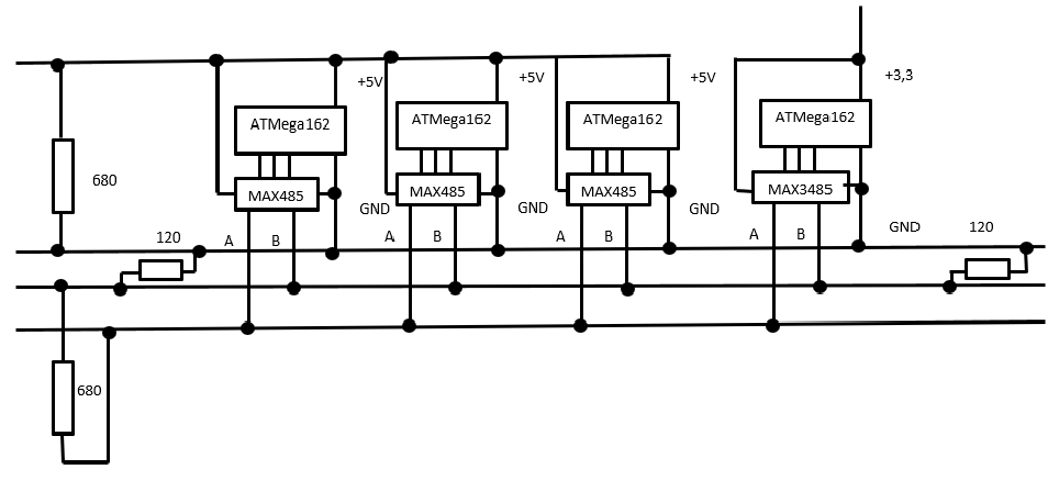

Gast #7100970
Frank K. schrieb:
> Hier der korrigierte Schaltplan.
Wenn ich nun den Plan mit dem Datenblatt des MAX3485 vergleiche, sehe
ich keinen Grund für das von dir beschriebene Problem.
Zur Kontrolle würde ich mal 100Ω Widerstände in Reihe zu den beiden
Eingängen (A,B) des Chips schalten. Dann kannst du (anhand des
Spannungsabfalls an den Widerständen) messen, wie viel Strom in welchen
Eingang fließt. Vielleicht bringt uns das weiter.
Mache das mal, und messe dann im Ruhezustand ohne 3,3V Versorgung
folgende Spannungen:
Zwischen GND und A
Zwischen GND und B
Zwischen GND und 3,3V
Am Widerstand in der A-Leitung (notiere auch die Polarität)
Am Widerstand in der B-Leitung (notiere auch die Polarität)
OP #7101309
Hallo Stefan,
hier die Meßergebnisse:
> Zwischen GND und A  1,3V = 13mA
> Zwischen GND und B  1,6V = 16mA
> Zwischen GND und 3,3V  0V
> Am Widerstand in der A-Leitung (notiere auch die Polarität)  - 0,09V = 0,9mA
> Am Widerstand in der B-Leitung (notiere auch die Polarität)  + 0,09V = 0,9 mA
Ich hoffe ich interpretiere die Werte mit dem Datenblatt richtig, dann
sind die Werte innerhalb der Grenzen?
Gast #7101322
Kann es sein, dass Du die Bias-Widerstände falsch angeschlossen hast?
Wenn kein Transceiver sendet, muss A mindestens 0.2V über (nicht unter)
B liegen, denn die Ruhelage ist ein High-Pegel.
Bei Deiner Konstellation (beidseitige Terminierung mit 120 Ohm,
Bias-Widerstände je 680 Ohm, VCC für Bias 5V) solltest Du auf A ca. 2.6V
und auf B ca. 2.4V gegen GND messen.
Gast #7101334
Im Ruhezustand müsste die Spannung an A höher sein als an B. Und zwar
A=2,6V und B=2,4V.
Mir ist nicht klar wie du da jetzt auf 13 bzw. 16mA gekommen bist.
Der Strom durch deinen Spannungsteiler (aus den 4 Widerständen) müsste
rein rechnerisch 3,5mA ergeben. Deine Polaritätsangabe ist für mich
nutzlos solange ich nicht weis, an welchen Punkten du die rote und
schwarze Strippe des Multimeters angeschlossen hast.
Ich habe auch immer noch den Eindruck, dass die Schaltung nicht dem
letzten (richtigen) Plan entspricht. Die Messwerte zeigen das deutlich.
Man könnte jetzt noch die ganzen Leitungstreiber abtrennen um
auszuschließen dass einer der IC's defekt ist oder falsch angeschlossen.
Gast #7101353
Wo kommen die 3,3 Volt her?
Ist dieser 12. Teilnehmer derjenige, der über ein langes Kabel
angeschlossen ist? Wie ist die räumliche Anordnung der Nodes? Wie ist
die Stromversorgung gemacht?
OP #7103201
Nach vielen Stunden der Suche ist der Fehler ist gefunden.
Stefan lieferte den entscheidenden Hinweis.
> A=2,6V und B=2,4V.
Zunächst hatte ich die Bias-Widerstände abgeklemmt, die waren
glücklichweise mit Jumpern versehen. Es trat jedoch keine Veränderung
ein.
Dann habe ich tasächlich alle Bustreiber ausgebaut und direkt an den
Sockeln die Leitungen A und B "durchgeklingelt". Und tatsächlich waren
am neu entworfenen Slave die Leitungen A und B vertauscht. Die Ursache
geradezu lächerlich. Der Bestückungsdruck für die 4-polige Buchse der
Busleitung war in EAGLE im falsche Layer statt Top, Bottom. Die
Busleitung ist belegt mit GND A B GND.
Das auf der falschen Platinenseite vertauscht dann A und B. Als Hobbyist
nehme ich für die Zunkunft mit, solche Buchsen besser künftig mit GND A
GND B zu belegen, dann fällt so ein Fehler eher auf.
Nun läuft alles wieder wie gewohnt.
Vielen Dank für eure konstruktiven Beiträge.
