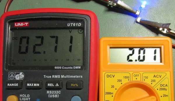

> Wenn man vierzig Jahre alte LEDs aus der hintersten Ecke der
> Kruschtkiste nimmt, dann muss man da 20 mA durchballern, damit sie
> "erkennbar hell leuchten". Heutige LEDs leuchten schon mit 100 µA
> erkennbar hell.

Gast #7100714
MaWin schrieb:
> und wenn sie erkennbar hell leuchtet mit 20mA heisst das
... dass MaWin auf Droge ist oder sein Psychopath hier Unfug absondert.
>> erkennbar hell.
> So so. Dampfplauderer.
> Dann geh mal einkaufen, bei Reichelt oder Pollin.
Nix "Dampfplauderer", auch bei P* bekommt man LEDs, die weit unter 1mA
deutlich hell sind.
