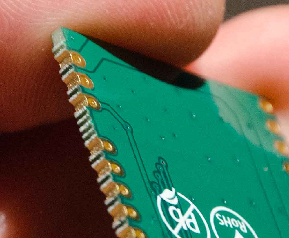

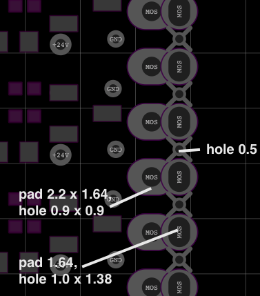

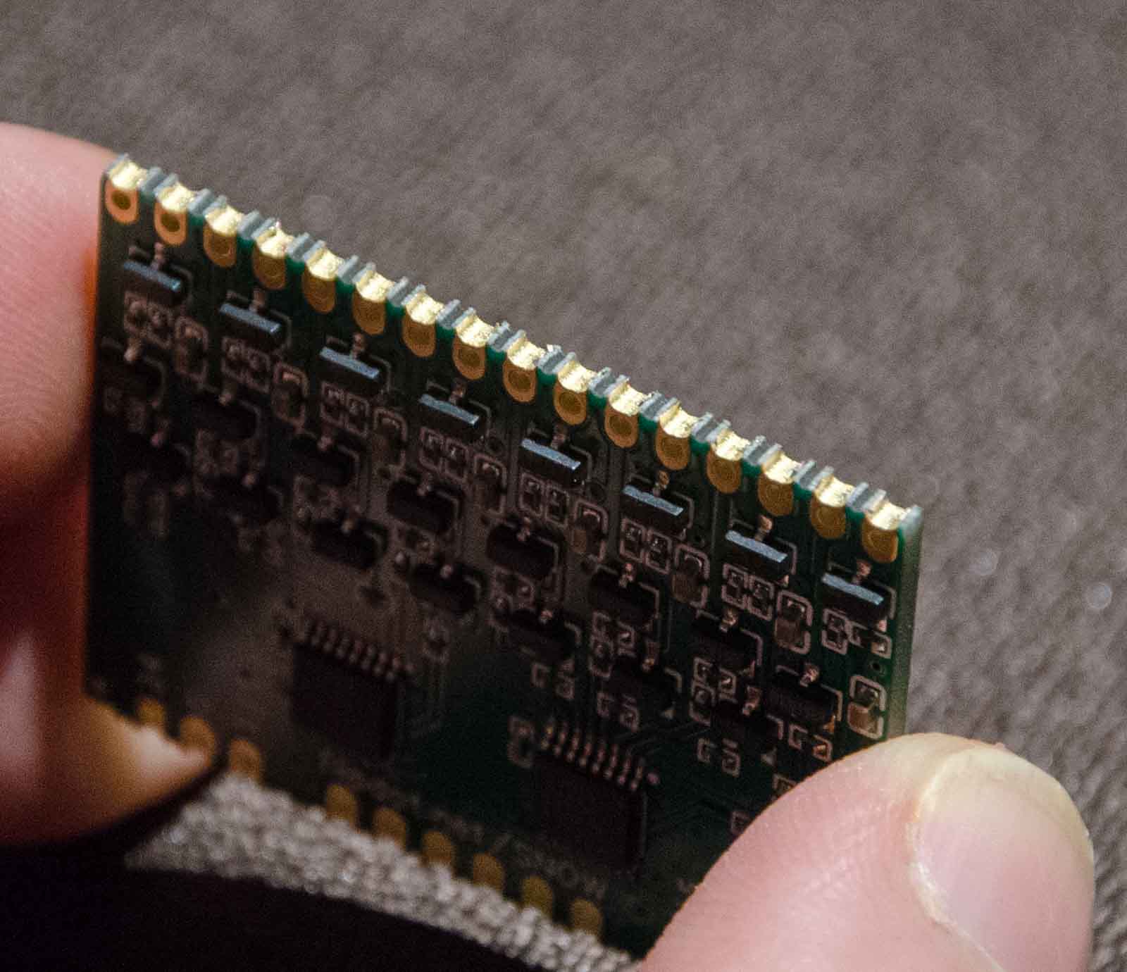

Hallo, seit einiger Zeit versuche ich Castellated Holes selbst zu erstellen. (wie heißt das eigentlich deutsch) - Ich beschreibe an welchem Punkt ich angekommen bin - und freue mich über Austausch, wenn das auch andere hier versucht haben Grund fürs Selbermachen ist einfach der enorme Preis, den das "Herstellen lassen" kostet. Meine Ergebnisse sind mittlerweile gar nicht so übel - siehe Bilder. Ich sende auch ein Bild welche Pad- und Lochgrößen ich verwendet habe. Die Löcher ZWISCHEN den Pads helfen beim Trennen, wäre aber theoretisch nicht nötig. Anfänglich habe ich mit einem Cutter auf Ober- und Unterseite angeritzt und dann einfach durchgebrochen. Dabei kam es leider immer wieder vor, dass das Kupfer nicht an der richtigen Stelle durchgerissen ist, schon auch mal zu viel. Jetzt nutze ich einen (teuren) Laminatschneider LS 220 von Logoclick - damit gehen kleine Platinen wie Butter durch. Außerdem ist er sehr robust ausgeführt und die Klinge ist bisher (nach 200 kleinen boards) immernoch scharf. Wie macht ihr das (außer natürlich "machen lassen") ?

Im Nachbarthread hab ich es erklärt: Um ein solches Castellated Hole zu erstellen, fertigt man ein Langloch und fräst dieses dann auf. Dabei muss man aber mit dem Fräser immer zuerst ins Kupfer schneiden und danach ins FR4, da man sonst gefahr läuft, das Kupfer abzureisen aus der Lochwandung. Um dies tun zu können benötigt man demnach 2 Fräser, einen mit linksdrehenden Schneiden und einen mit rechtsdrehenden. Das Problem ist nun, dass es Fräser generell erst ab 0,8mm Durchmesser gibt. D.h. das Loch muss mindestens 1mm im Durchmesser sein, allerdings war es zumindest als ich noch in der Branche direkt tätig war 1,2mm Mindestdurchmesser für diese Sonderfräser, sodass das kleinste Loch eigentlich 1,3mm Enddurchmesser hatte, was man auffräsen konnte. Es kann sein, dass es mittlerweile kleiner geht aber unter 0,9mm Enddurchmesser kommt man nicht. Technologisch begründet. Es ist also so teuer, weil man es nur relativ aufwendig prozesssicher herstellen kann
Mein Anbieter erlaubt 0.6mm Löcher, nutzt aber wohl einen 1mm Fräser. Ich denke der wird einfach oft getauscht, um scharf zu bleiben und bewegt sich langsam. Leider kommen meine Platinen bestückt zu mir. Daher kommt nass fressen nicht in Betracht. Evtl geht aber trocken fräsen mit viel Verschleiß... Gute Idee mit den 2 Fräsern. Wäre nicht auch eine Idee mit einem 0.3mm Fräser Löcher hineinzufräßen, dort wo das Kupfer zerschnitten werden soll? Hier könnte man einen Links drehenden verwenden. Die kleinen gibt's ja nur nicht für horizontale Bewegung. Das senkrecht schneiden müsste schonender sein für das Kupfer.

Ich kann dir versichern, dass dass das mit einem scharfen Fraesser geht. Natuerlich hat dieser weniger Standzeit und nach 250 mt (3 x 8.5mm/0.1mm ) wird dieser ausschliesslich zum Nutzentrennen ohne Kupfer verwendet, bei 850mt (10mt x 8.5mm/0.1mm ) hat der Fraesser ausgedient, er kann dann noch weitere 600mt zum Trennen verwendet werden. Je gefraesstem meter wird der Fraesser um 0.1mm im Z veraendert. Natuerlich wird dabei ein besserer Fraesser verwendet als normalerweise, das rechnet sich. Da ich den fraesser nur fuer castellation holes verwende, und einen anderen (guenstigeren) zum Konturfraessen, spare ich mir den teureren auf. Rechnerisch kann ich 2000 Boards machen, derzeit bin ich bei 800 angekommen. Definitiv kann ich es nicht sagen wieviele Standzeit erreichen werde, dass es klappt schon.
