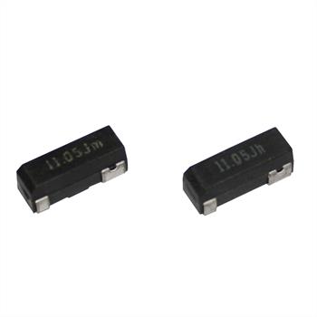

für ein microMODUL-8051 von Phytec suche ich einen Quarz (Bild).
Standardmässig wurden 12MHz verbaut und sind in den 90'ern gefertigt.
Der Quarz könnte evtl. von Epson sein. Leider finde ich keine alten
Kataloge oder Hinweise auf diese Bauform des Quarzes.
Kann mir jemand mit diesem Typ weiterhelfen?
Vielen Dank & Grüße
Andreas
So sieht er aus. Es war Seiko-Epson am Anfang, aber nach einiger Zeit
gab es Nachbauten von anderen Firmen. Im Vergleich zu einem heutigen
Quarz im 3.3x5 Gehäuse oder gar 2.5x3.3 oder einem kleinen zylindrischen
Gehäuse sind das doch recht große Gehäuse. Sind seit Jahren abgekündigt
und vermutlich nirgendwo mehr lieferbar.
Wozu brauchst du genau den? Ist es eine Reparatur? Dann versuche
lieber, einen Quarz im kleinen zylindrischen Gehäuse zu kriegen. Sowas
paßt da noch am ehesten drauf.

Hallo Andreas,
"You are welcome".
Die CM309S Serie dürfte ein guter Ersatz sein und sollten genau passen.
https://www.mouser.com/ProductDetail/Citizen-FineDevice/CM309S-12000MABJ-UT?qs=6siQ5y5nVCz3HbeoWNzQ3A%3D%3D
Ich verwendete die CM309S jahrelang in Arbeitsprojekten und auch Hobby.
Die machen in der Regel nie Schwierigkeiten.
Gerhard
P.S. sehe gerade, daß diese Serie auch nicht mehr lieferbar ist. Dann
mach, was WS Dir vorgeschlagen hat.
Ich weiss nicht wie viele Du davon benötigst, bei der bekannten
Verkaufsplatform gibt es Artikel Nr 234588525158, das sind 4 Stück.
Eventuell reicht das ja schon (privater Verkäufer aus DE).

Brauchst Du einen oder viele? D.h. Ersatzteil oder Bezugsquelle für die
Serie?
Brauchst Du auch eben diese 12 MHz, oder die im Foto gezeigten 11,092?
Früher war die Bauform gängig, heute sind SMD-Quarze deutlich kleiner.
Einzelstücke habe ich mit Sicherheit noch, ob Deine Frequenzen dabei
sind müsste ich nachsehen.
danke für die konstruktiven Antworten. Mittlerweile konnte mir jemand
mit dem Bauteil weiterhelfen. Ich habe den Quarz bestückt, das Modul
läuft einwandfrei. Dann mit den Flashtools den Keil-Monitor drauf und
jetzt kann man wie in "alten Zeiten" damit arbeiten.
Wer mir mit Bezugsquellen für diese Bauform weiterhelfen kann - ich
suche noch diese Frequenzen:
- 22.118400 MHz
- 24.0MHz
Viele Grüße
Andreas
