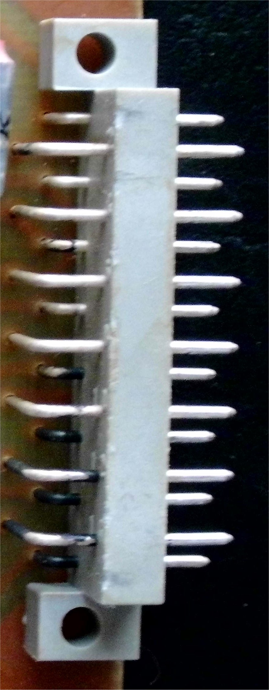

von Edi M. (edi-mv)
Hallo, Analogfreunde,

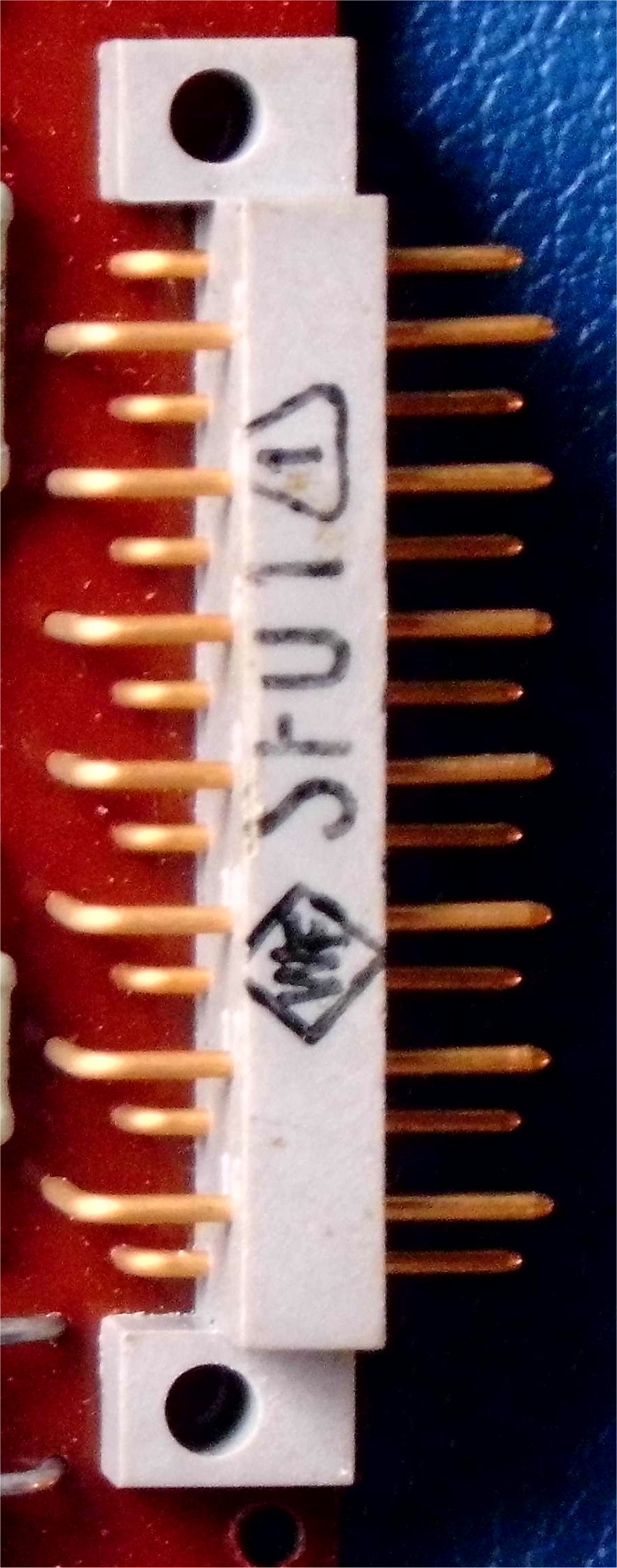

Ich suche diese Leiterplatten- Steckverbindung 15- polig, DDR, damals
TGL- Nr. 200-3820, sollen wohl auch als "Daro- Leisten" bekannt gewesen
sein.
Unter anderem das Werk für Fernsehelektronik, Berlin ("WF") bestückte
seine Digital- Baugruppen damit.

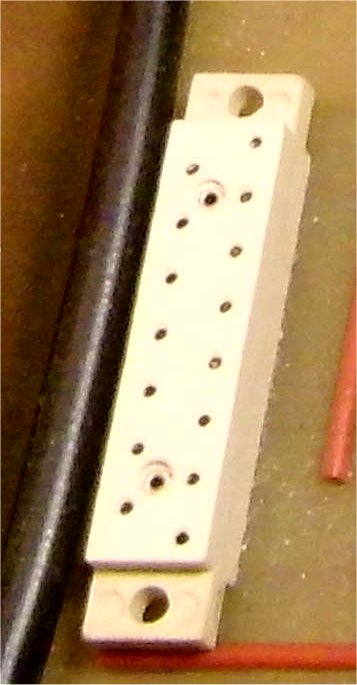

Ich benötige wenigstens eine "Mama- Seite" (mit dem Loch), um einen
Leiterplatten- Verlängerungsadapter zu erstellen, und einige "Papa
Seiten" (Stecker), um solche Baugruppen neu zu bauen.
Ich hoffe, ich rufe jetzt nicht Leute auf den Plan, die "Sexismus !"
schreien... schließlich können die Steckverbinder sogar "diverse"
Leiterplatten steckbar machen...
Gab es als TGL 200-3820 Ag (Silber) und TGL 200-3820 Au (Gold).
Edi

Ja, scheint zu gehen, wenn die so sind, wie auf dem Foto- ich hatte mal
solche, die waren zweiteilig, und fielen auseinander, das Isolierzeug
ließ sich im Guten nicht verbinden !
Ich werde mal testweise ein Paar der 21er bestellen.

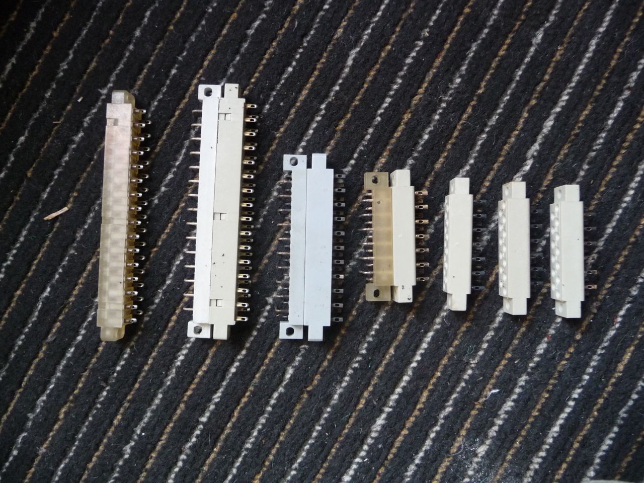

von Stephan S. (uxdx)
Die Teile auf dem Photo kannst Du für lau haben, schick mir ne PN
Gruss S
von Edi M. (edi-mv)
Betr. Angebote: Vielen Dank ! Habe Foren- PN geschickt.

von Edi M. (edi-mv)
Inzwischen sind einige Teile aus der Festspielstadt eingetroffen- Vielen
Dank an S. S. !!!
