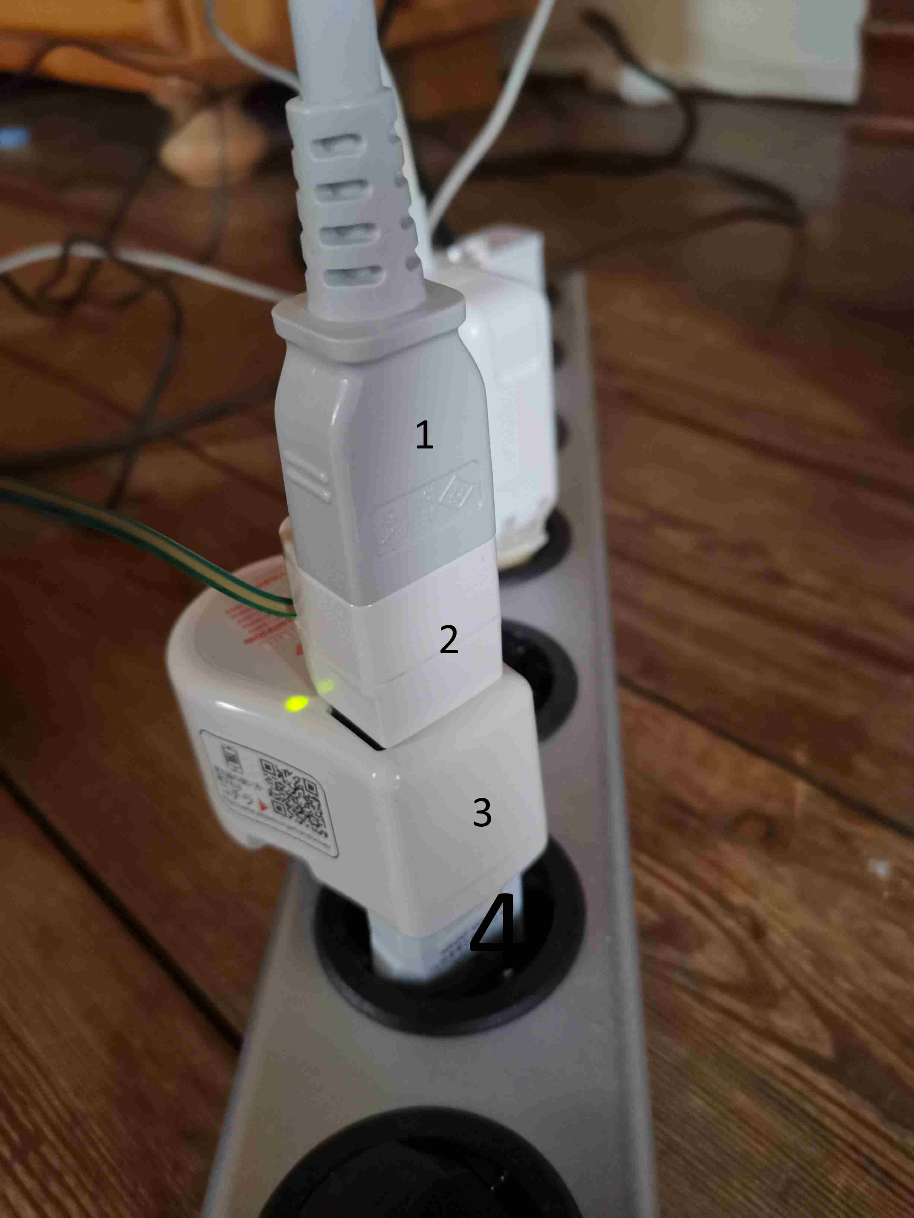

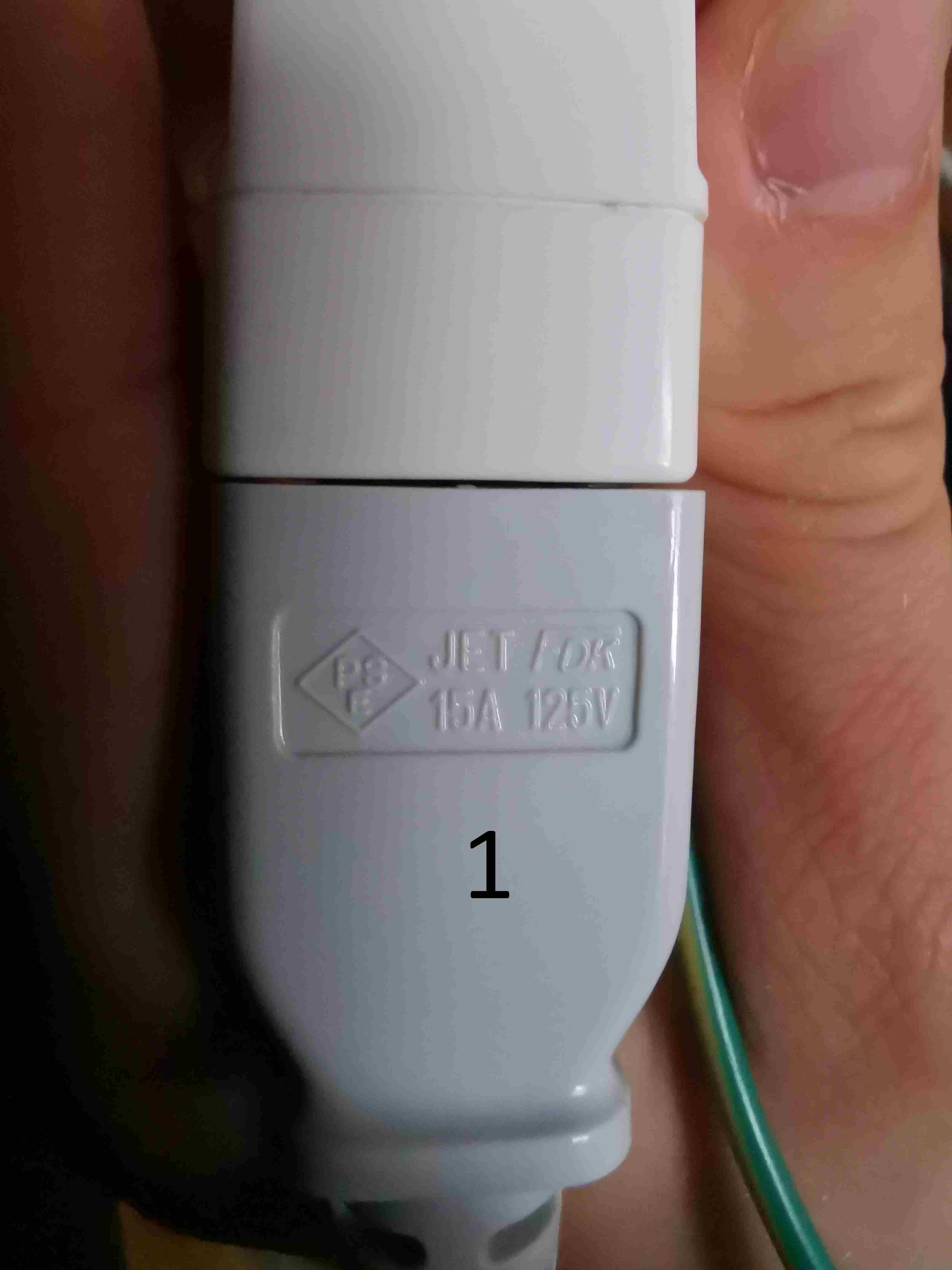

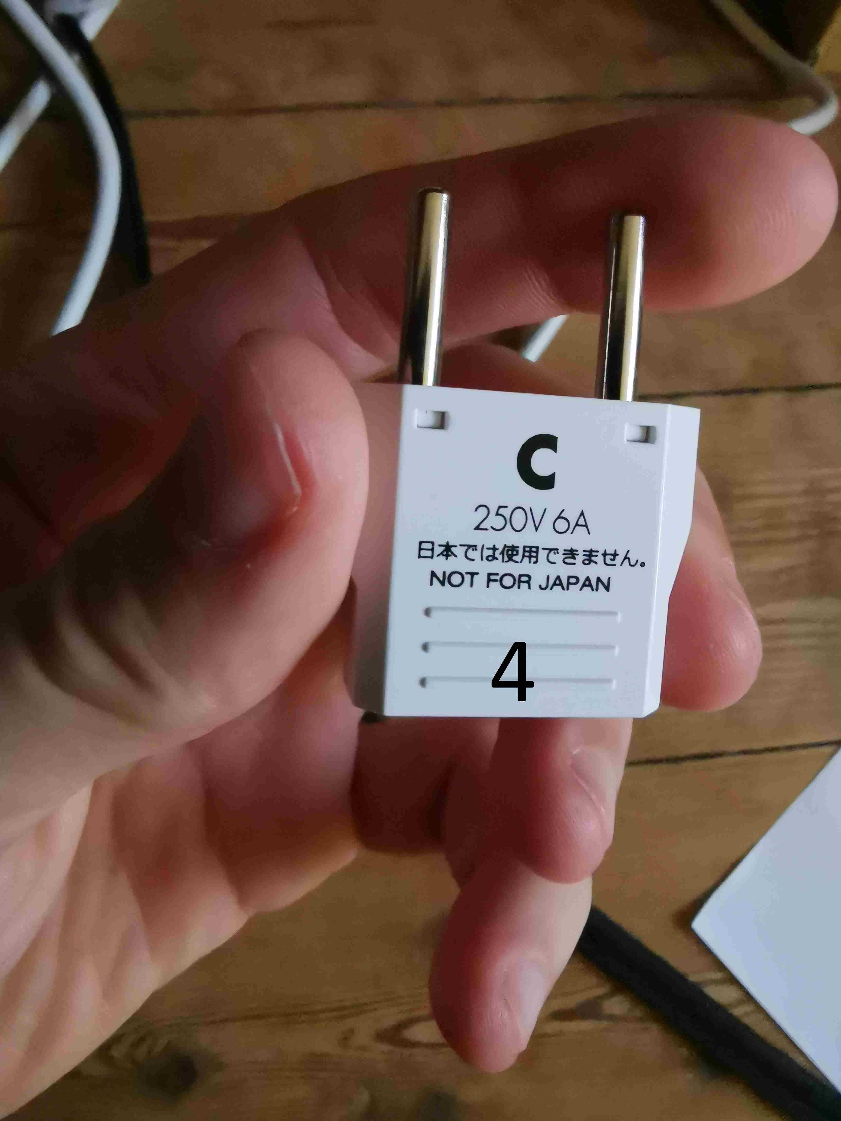

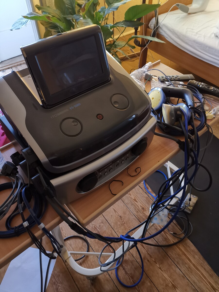

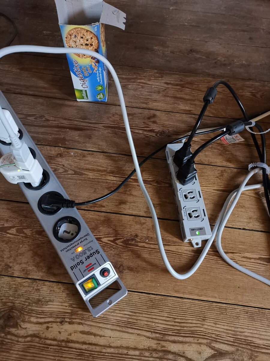

ich habe ein medizinisches EMS/Tens/Mens Gerät zusammen mit einem
Vakuumgerät aus Japan, das ich an deutsche Steckdose anschließen möchte.
So wie das momentan auf Bilder gezeigt funktioniert das natürlich
überhaupt nicht auf dauer. der Adapter erhitzt schnell stark.
Ich bin ein Laie und müsste wissen welche Adapter ich alle ersetzen
müsste. Ich habe Adapter auf Adapter auf Adapter.
Bitte den Bildern entnehmen
Danke im Voraus.

Für welche Spannung sind japanische Geräte ausgelegt?
Welcher Adapter wird stark warm (was ist das für einer, was tut der?)
von H. H. (Gast)
Foto der Typenschilder der Geräte?

von Stefan F. (Gast)

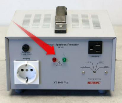

Der Transformator ist nur für 20W ausgelegt, aber deine beiden Geräte
nehmen zusammen viel mehr auf.
Kaufe einfach einen, der groß genug ist. Der sieht gut aus:
https://www.amazon.de/-/en/Yinleader-1500VA-Voltage-Converter-Transformer/dp/B07T1GC1SX
Der ist wohl viel größer als nötig, aber preisgünstig und erspart dir
den separaten Dreifachstecker.

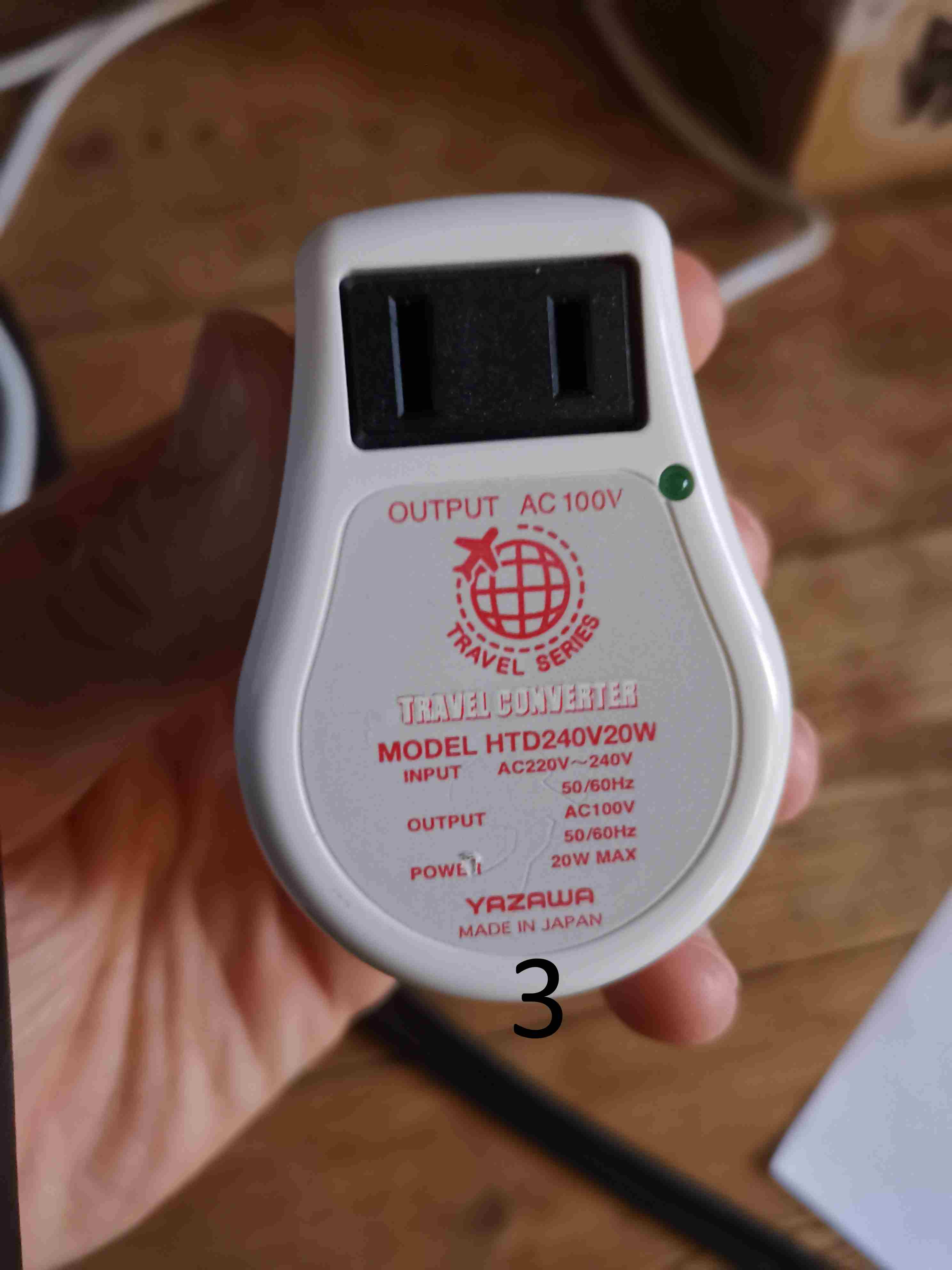

von Franz M. (franz_m509)

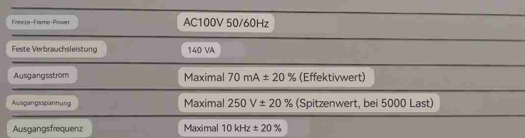

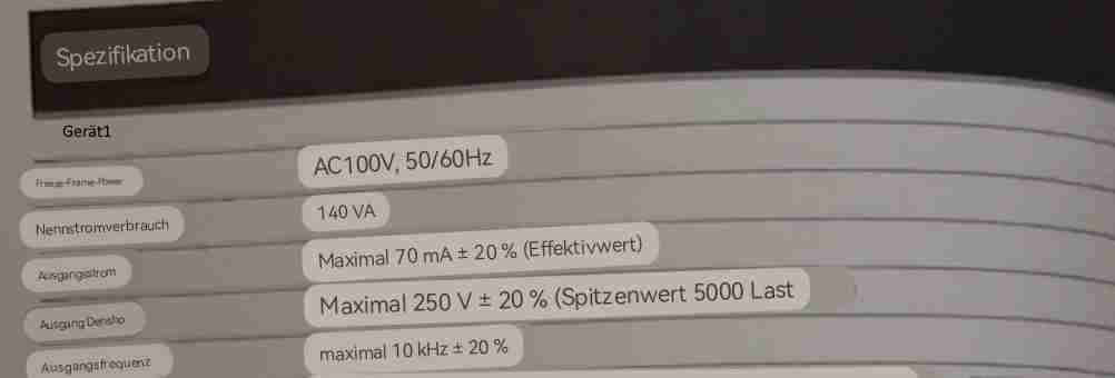

Hallo Stefan,
die Spannung kannst du ablesen bei den beiden Screenshots "Gerät1" und
"Gerät2"
Der TravelConverter Adapter (siehe Screenshot "Stecker3") läuft schnell
heiß. Reicht es aus wenn ich nur den ersetze? Die anderen Stecker haben
ja auch ihre Begrenzungen
Wie gesagt, du brauchst einen größeren Transformator. Die ganzen anderen
Adapter sind unnötig, wenn du den von mir empfohlenen Transformator
nimmst.

Da kommen aber 115V+/-10% raus. Im japanischen Netz hat man nur
100V+/-10%.
> 100V+/-10%.
Wenn du die 5V Unterschied so kritisch findest, dann sei doch so nett
und suche ihm einen Transformator raus, der besser passt. Sonst steht er
genau so ratlos da, wie am Anfang.

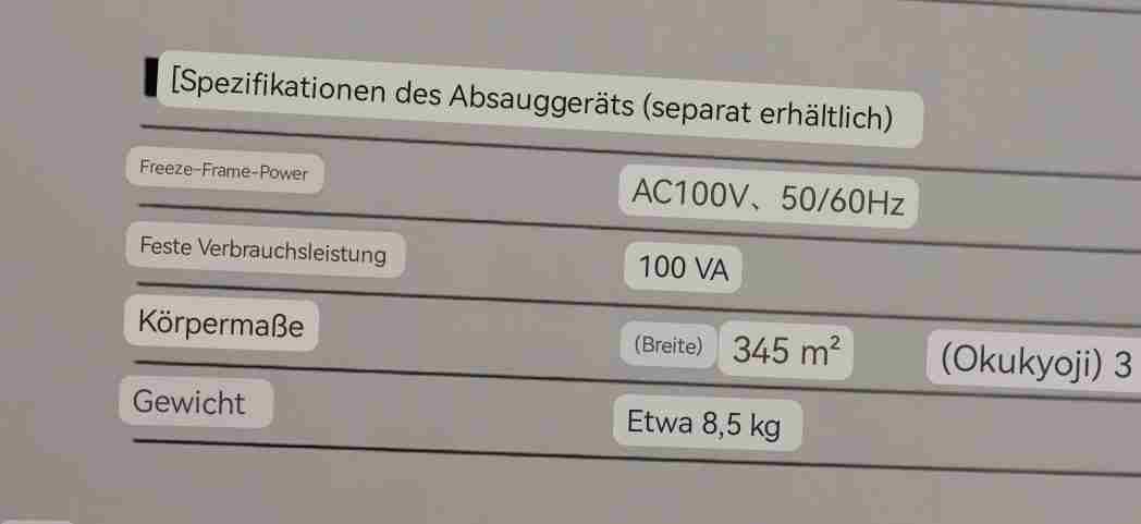

@ Stefan, ich habe im Anhang nun die genaue Spezifikation der beiden
Geräte abfotografiert. Sieht so aus als ob Gerät 2 exakt 100 V braucht
(wenn ich mich nicht irre)
Ja sieht so aus. Dann musst du wohl noch weiter suchen.
Denke daran dass man chinesischen Leistungsangaben nicht trauen darf. Du
brauchst japanische 240W, da entspricht ungefähr 500 chinesischen Watt
bzw VA :-)

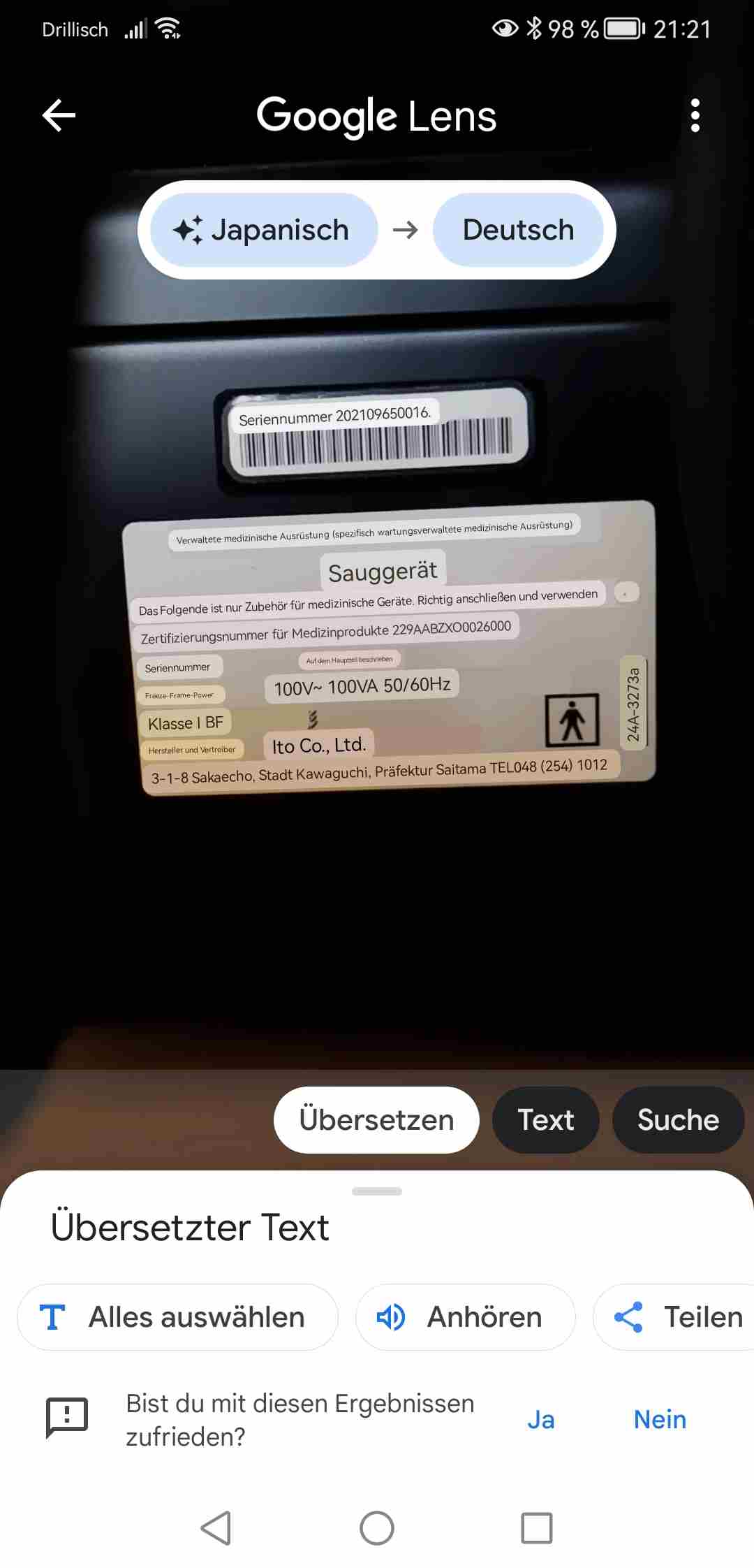

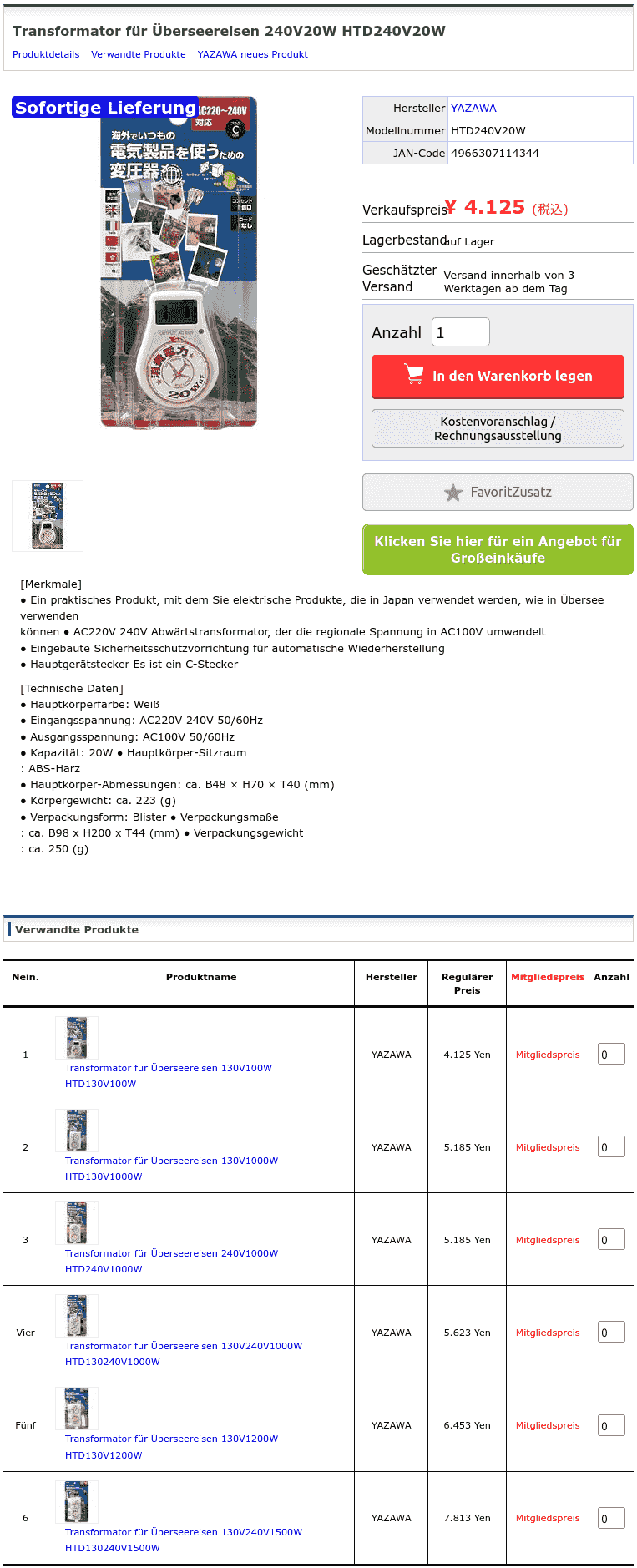

Hier noch einmal etwas schärfere Screenshots der Spezifikationen (Ja
keine direkten Fotos in dem Sinne, habe die japanischen Zeichen mit
Google Lens übersetzt)
http://www.yazawa-online.com/page/3042/
laut Google-Übersetzer ein "Transformator", aber da es in fast der
gleichen Größe auch >1kW gibt, dürfte es ein Schaltnetzteil sein.

von H. H. (Gast)
Lass den Unsinn!
Ja schon, aber der verträgt auch nur 20 Watt.

Hz zu bringen. Das geht nicht so kompakt.
von VerHunzter (Gast)
H. H. schrieb:
> Lass den Unsinn!
Du (als eine Art Chuck Norris für Arme) bist natürlich mühelos in der
Lage, aus dem Japanischen simultan zu übersetzen. Das ist aber nicht
jedem vergönnt.
Deshalb: Ein wenig Rücksicht auf normale Menschen, die nicht über Deine
fast übermenschlichen Qualitäten verfügen.

Also @Stefan meinst du dass das wirklich Probleme bereiten könnte? Oder
könnte es doch sein, dass die Japanischen Geräte 115V vertragen können.
Immerhin handelt es sich um erstklassige hochwertige Geräte. Der
Transformator den du da bei amazon vorgeschlagen hast, wär die
einfachste Lösung hier. Oder gibt es vielleicht noch ein besseres
Produkt? (Die Bewertungen auf Amazon sind nicht gerade positiv)
Hab gesehen Gerät 1 braucht sehr wenig Ausgangsstrom (maximal 70 mA),
hoffe das auch keine Probleme bereitet.
Ja könnte. Wenn dir die Geräte wichtig sind, würde ich lieber kein
Risiko eingehen.
Das muss nicht heißen, gerade hochkarätige Geräte sind oft besonders
empfindlich.
> Oder gibt es vielleicht noch ein besseres Produkt?
Ich habe mich wirklich bemüht, aber keinen mit 100V Ausgang gefunden,
der auch nur annähernd in der benötigten Leistungsklasse liegt.
Stromaufnahme und Ausgangsleitung sind zwei völlig verschiedene Dinge.
Der Wert ist für deinen Transformator irrelevant.
Wie gesagt, du brauchst mindestens 240 Watt.
@Stefan ok danke für deine Einschätzung. Ich werde meine Freundin in
Japan auf Suche schicken. Da müssten die doch solche Transformatoren
haben.
Könntest du noch einmal alle Spezifikationen/mindestanforderungen
nennen, die dieser Transformator für diese zwei Geräte zum Anschluss
bräuchte? Mit diesen Infos würde dann meine Freundin in den
Elektrohäusern auf Suche gehen
> bräuchte?
Du brauchst einen mit 100 Volt Ausgang und mehr als 240 Watt
Belastbarkeit nach japanischer bzw. europäischer Mathematik, das
entspricht etwa 500 Watt in China.
@Tim, ah super,danke für den Link zu den Transformatoren. Welche davon
würde passen? Wäre das hinreichend:
 https://airlinktransformers.com/product/japan-europe-voltage-converter-eu-ja0750
@Stefan richtig, wenn man das berücksichtigt sind die Bewertungen recht
positiv. Scheint ein guter Transformator zu sein. Aber vielleicht wie du
schon sagtest bei so einem teuren Gerät für den Dauereinsatz (fast
tägliche Behandlung) besser Vorsicht walten lassen. Könntest du noch
einmal genaue Details zu dem Transformator nennen, die diese erfüllen
muss für den Anschluss dieser zwei Geräte?
Franz M. schrieb:
> Könntest du noch
Nein nicht nochmal. Ich habe es oft genug wiederholt.

von Dieter (Gast)
Der Shop hat auch einen Fehler bei den Angaben. Die Leistungsangaben der
anderen Modelle im Bild bekamen eine Null zu viel. Das 1000W Gerät ist
ein Kästchen von ungefähr 20x8x8 cm Größe mit Netzkabelanschlussbuchse,
wie beim Personalkomputer.
@Franz
Du könntest es mit dem Modell mit 150W, das ist das letzte auf dem Bild
probieren.

Daher hier um das abzukürzen einige Vorschläge wie der TE das Thema
lösen kann:
1). Die TENS Geräte haben in der Regel keine Aufnahmelseitung die
mehrere 100W beträgt. Ein kleienr Trafo würde also genügen, ein größerer
schadet nicht 8ausser dem Gewicht und das er teurer ist) Intern sind die
(sofern in Japan die Zulassung durchlaufen wurde) sehr ordentlich gemäß
der Medizintechnik-Norm ausgelegt und damit benutzer -sicher. Die ISO
60601 greift da.
Ein weiterer externer Trenntrafo ist nicht zwingend nötig, ein korrekt
ausgelegter und ANGESCHLOSSENER Vorschalttrafo ist vollkommen
zuverlässig.
Ich habe in den vergangenen Jahren häufig mit der Japan und
ISO-Gerätezulassung zu tun gehabt, sodaß belastbare Erfahrung vorliegt.
Du hast die BF-Geräteklasse, steht für body (B) nicht Herz (C, cardiac).
Das B ist wesentlich entspannter von der safety class..
2.) Du findest gerade in ebay preiswerte Modelle die schon in
Deutschland stehen.
Ich nenne mal  Auktions nr. 354115550604 und 354115549688.
Bei Interesse bitte mit dem Verkäufer wegen möglichem Versand (kostet
mit Hermes wohl so um die 6€) in Verbindung setzen. Also nicht mit mir,
denn ist nicht meine Auktion.
3.) komm ihr nicht zusammen, bzw. Du möchtest Neuware, wäre ein Modell
z.B. von Voltcraft ein weitere gleichwertige Alternative. Achte auf das
abgebildete Modell (!!), primärseitig auf 240V und ausgangseitig auf 110
V eingestellt liefert es 103..105V am hiesigen 230V Netz. Das ist
ausgezeichnet im Toleranzband der 100V Japangeräte. Ich benutze es
selber und weiß es deshalb aus eigenen Tests.
Achte auf das Modell mit roter und grüner Glimmlampe (Pfeil!) Es
ermöglicht auch Dir als elektrotechnischer Laie eine korrekten
Anschluss (dann leuchtet die grüne Lampe).
Das Gerät hat intern einen Ringkerntrafo, das bewirkt u.a. das es im
Betrieb sehr leise ist . Und etwas leichter als Geräte mit
Standard-kerntrafo.
Du erhälst das Modell z.B. über Conrad Elektronik im Versand.
Soweit von meiner Seite, hoffe das hilft Dir weiter. Mehr Tips habe ich
nicht, sollte aber Dir die Beschaffung eines passenden Trafo hier in
Deutschland erleichtern .-)  Viel Erfolg wünsche ich!
Ein 140VA Gerät an einem 20W Adapter, mutig!
Ich hätte ja erwartet, daß so ein Adapter eine Sicherung hat, die dann
sofort durchbrennt.

Da ic hdne Trafo habe, als Info: es ist KEIN Trenntrafo,
und leider keien Glimmlampe dran die die sichere Polung anzeigt -- das
kann wichtig sein, insbesondere bei Nutzung in Laienhand.
Das Leitz Gerät stammt aus den 70ern, da war dieser Sicherheits-Aspekt
nicht im direkten Fokus.
von Tim D. (Gast)
Von Trenntrafo schrieb er nichts. Schließlich werden die Geräte in Japan
auch nur in die Steckdose gesteckt.

Lt. Herstellerwebsite
https://www.itocoltd.com/products/es-5200/
und analog auch für das Vorgängergerät
https://www.medical.itolator.co.jp/product/es-5000/
ist das ein Gerät nach IEC 60601-1 Class I, Type BF. Das heißt, der
Schutzleiter muss angeschlossen sein. Demzufolge verbietet sich wohl ein
Trenntransformator.

Guckst Du Bild von TE, "anschluss der Geräte".
Was siehst Du?
Genau, ist sich PE an Stecker.
Und ist sich PE unterbrochen von duseltronische Zwischenstecker.
Nimmst Du Voltcraft, hast Du PE korrekt durchgeführt.
Siehst Du, geht doch alles korrekt wenn machst richtig.

 "Die TENS Geräte haben in der Regel keine Aufnahmelseitung die
mehrere 100W beträgt". Das kann ich bestätigen. Ich habe gestern mehrere
Stunden Gerät 1 mit dem 20W Adapter laufen lassen und ging problemlos.
Keine Überhitzung. Nur wenn ich das zweite Gerät (den Vakuumierer)
anschließe glüht das recht schnell.
Wie kann man denn ausrechnen, wieviel Watt die beiden Geräte zusammen
benötigen?
@Dieter, @Tim, danke ich werde auch eure Vorschläge genauer untersuchen
> benötigen?
Die Angaben der beiden Geräte addieren. So weit waren wir schon: 240W
von Harald W. (wilhelms)

@TE: natürlich muss der vorschalttrafo für mindestens 240 VA ausgelegt
sein,
Das hatten wir doch nun schon viel fach erklärt.

@Andrew T. (marsufant)du hattest mir ja zwei ebay angebote geschickt,
die sind leider längst erloschen.. Du hattest weiter als Tipp gegeben,
von Voltcraft ein Transformator zu holen( du sagtest "primärseitig auf
240V und ausgangseitig auf 110 V eingestellt liefert es 103..105V am
ausgezeichnet im Toleranzband der 100V Japangeräte").
War auf der Conrad seite
https://www.conrad.de/de/o/vorschalttrafos-2170430.html und da sind
leider Lieferzeiten von über 30 Wochen...
Könnte mir wer noch woanders was empfehlen? Wenns nichts besseres gibt,
hol ich mir den EU-JA0500 aus Großbritannien (
https://airlinktransformers.com/category/japan-europe-voltage-converters
) Aber es muss doch was gescheites und günstiegeres auch hier in Europa
geben..

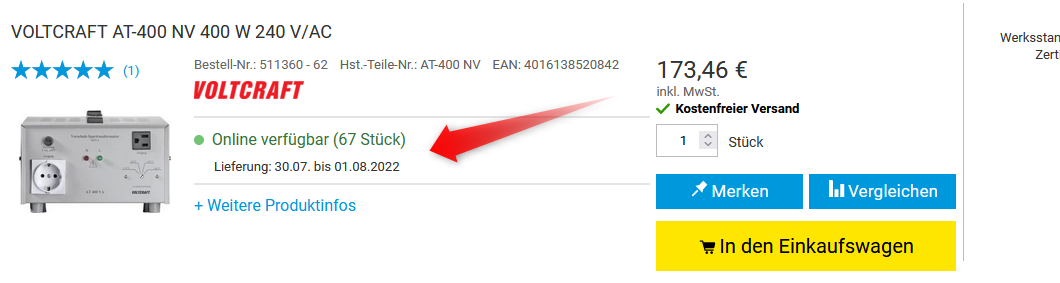

von Andrew T. (marsufant)
Kannst Du von mir haben.
In Deinem Fall eilt es ja,
und Gesundheit ist wichtig. Deshalb unterstütze ich.
Wobei ich das mit den von Dir angegebnen Lieferzeiten nicht so richtig
nachvollziehen kann:
C..d zeigt heute morgen das Lager voll ist und die Teile am Montag bei
Dir sein könnten. Hast Du das ggfs was verwechselt? Schau doch bitte
nochmals.
Falls wirklich nicht lieferbar, dann gerne:
Exakt der C-Trafo: Habe ich hier
Preis ist gleich,
Lieferzeit wenn Du Dich heute meldet geht de Sendung heute ab,
Wenn Du dich morgen meldest geht es am Montag raus,
wenn noch später Deine Nachricht mich erreicht erst nach 8.8.
Ich habe Dir gerade eine PN gesendet mit meiner mail.

Die verlinkten Geräte von Conrad sind allerdings mit ausgangsseitig
minimal 115 V angegeben, 230 V * 115 / 240 = 110 V. Ob das
einschließlich Toleranzen kritisch wird, kann niemand beurteilen. Es ist
jedenfalls außerhalb der Spezifikation.
Die Geräte haben auch nicht Primär- und Sekundärseite, sondern
Spartrafo. Was das bedeutet und ob es gut oder schlecht ist, wurde in
dem langen Thread auch zur Genüge durchgekaut. Es ist jedenfalls zu
beachten.
Genaue Angaben siehe hier:
https://asset.conrad.com/media10/add/160267/c1/-/en/000511360CD01/schaltplan-511360-voltcraft-at-400-nv-400-w-240-vac.pdf
Ich würde ja angesichts des teuren anzuschließenden Geräts einen
Vorschaltrafo kaufen, der wirklich für diesen Zweck spezifiziert ist.
Selbst wenn es etwas mehr kostet. Ist aber nur meine Meinung.

https://www.japantrendshop.com/DE-spannungswandler-220240v-auf-5060hz100v-p-194.html
Der kann doch nur 70 Watt.

Egal danke für deinen Tipp, so eine Idee hatt ich auch schon. Bin gerad
am zusammensuchen. Der für 70 Watt ist eventuell zu schwach, möchte kein
Risiko eingehen. Mit 20 Watt konnt ich nur betreiben, weil ich nur ein
Kanal aufdem Gerät benutzt habe (es gibt 4 insgesamt). und das ohne
Vakuumierer, was noch mehr braucht vermutlich

Kurz mal bei Ihbä geschaut. Das wär doch was
https://www.ebay.de/itm/125134322304
Damit käme man offiziell auf 106V. So eine kleine Abweichung sollte
allemal drin sein. Aber es wär natürlich gut, wenn die örtliche
Netzspannung nicht nochmal 10 V höher liegt.

Die verlinkten Geräte von Conrad sind mit ausgangsseitig
minimal 115 V angegeben..Kann ich also nicht nehmen

Mich hat ja schon die angebliche Nichtverfügbarkeit bei Conrad
gewundert.
Elegant würde dann auf andere Angebote aus GB etc. Gelenkt.

von Franz M. (ofen_e)
@Thomas R. habe auf
https://www.conrad.de/de/o/vorschalttrafos-2170430.html nicht ein
Transformator für 100V gefunden.
von Thomas R. (thomasr)
Gleich der erste AT 400 NV kann eingangsseitig auf 240Volt gestellt
werden, ausgangsseitig dann auf 115Volt. Da aber nur 230Volt auf der
240Volt Seite reingehen, kommen auch nur ca. 108-110 Volt raus. Das
reicht völlig aus.
Wichtig! Dieser Trafo ist nur ein Spartrafo: Eingang und Ausgang sind
nicht galvanisch getrennt. Daher unbedingt die Phasenlage beachten
(dafür sind die rote und grüne LED, steht alles in der Anleitung)
von Manfred (Gast)
> reicht völlig aus.
Aktuell ist meine Netzspannung mit 235V relativ gering, überwiegend sehe
ich hier eher 240 Volt.
Wir wissen nicht, wie hart der Trafo ist, ob der bei geringer Last nicht
etwas mehr als Nennspannung ausgibt.
Niemand weiß, ob das Japangerät 120 Volt verträgt, die man damit locker
erwarten könnte.
