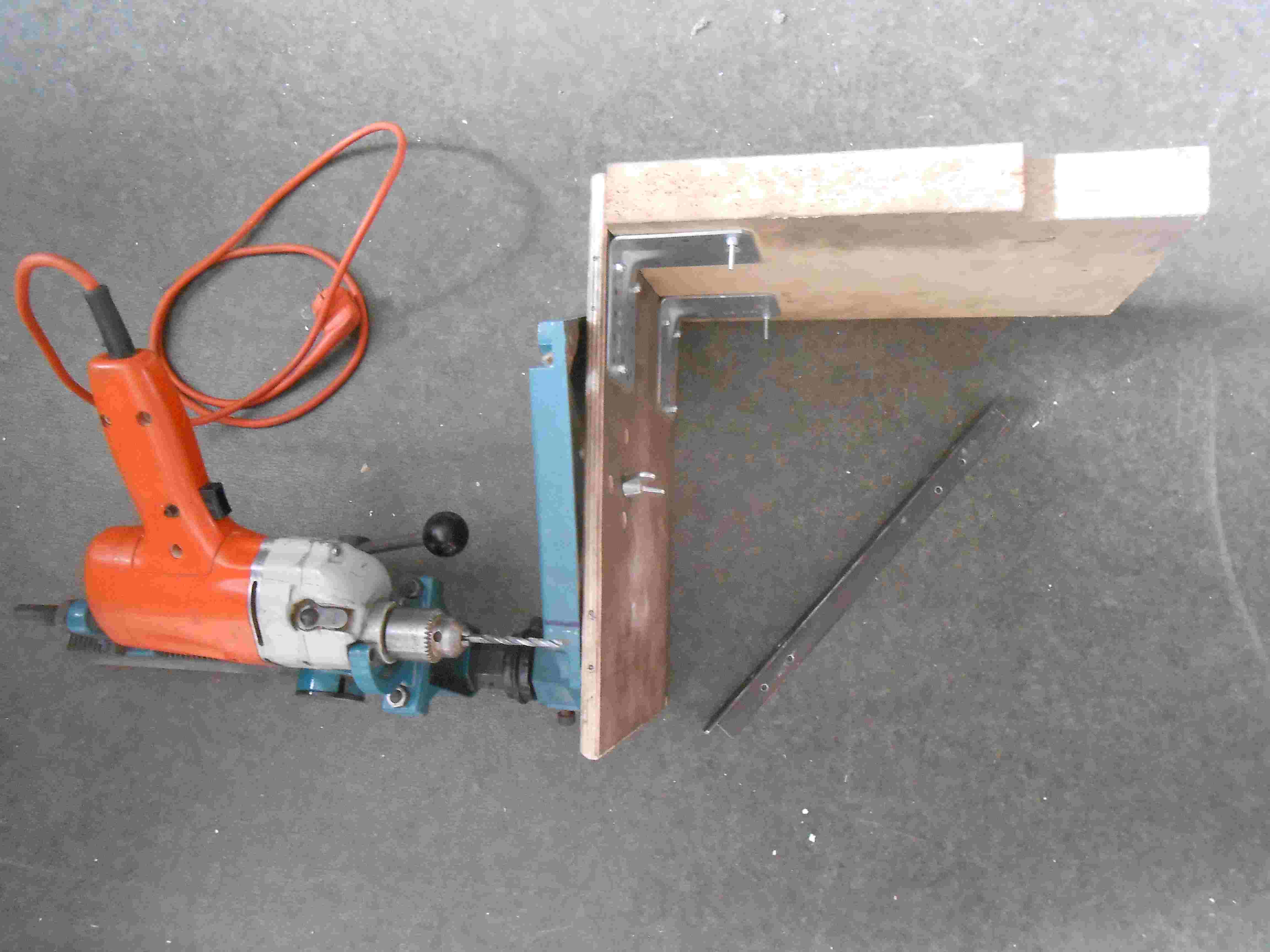

Anlass war mein Wunsch, an einem Hängeschrank aus Vierkant-Eisenrohren
neue Türscharniere anzubringen. Dazu waren insgesamt 80 waagerechte
Bohrungen von 4mm Durchmesser nötig.
Nachdem das rein von Hand ziemlich anstrengend war, habe ich mir die
gezeigte Konstruktion einfallen lassen. Der alte Bohrständer von Wolf
und die 400W-Handbohrmaschine von Black & Decker waren klein genug um
zwischen die einzelnen Rohre zu passen. Das Winkeleisen als Bohrlehre
spart das einzelne Ankörnen. Aber der Wechsel von einer Bohrstelle zur
nächsten ist doch recht zeitaufwendig. Jedes Mal mehrere Schraubzwingen
umklemmen und den Bohrer neu ausrichten, da muss es doch bessere
Lösungen geben.
Daher meine Frage: Gibt es so etwas fertig zu kaufen?

Egal, meine Lösung hat funktioniert, ich dachte nur, da gäbe es schon
etwas genial einfaches fertig zu kaufen.

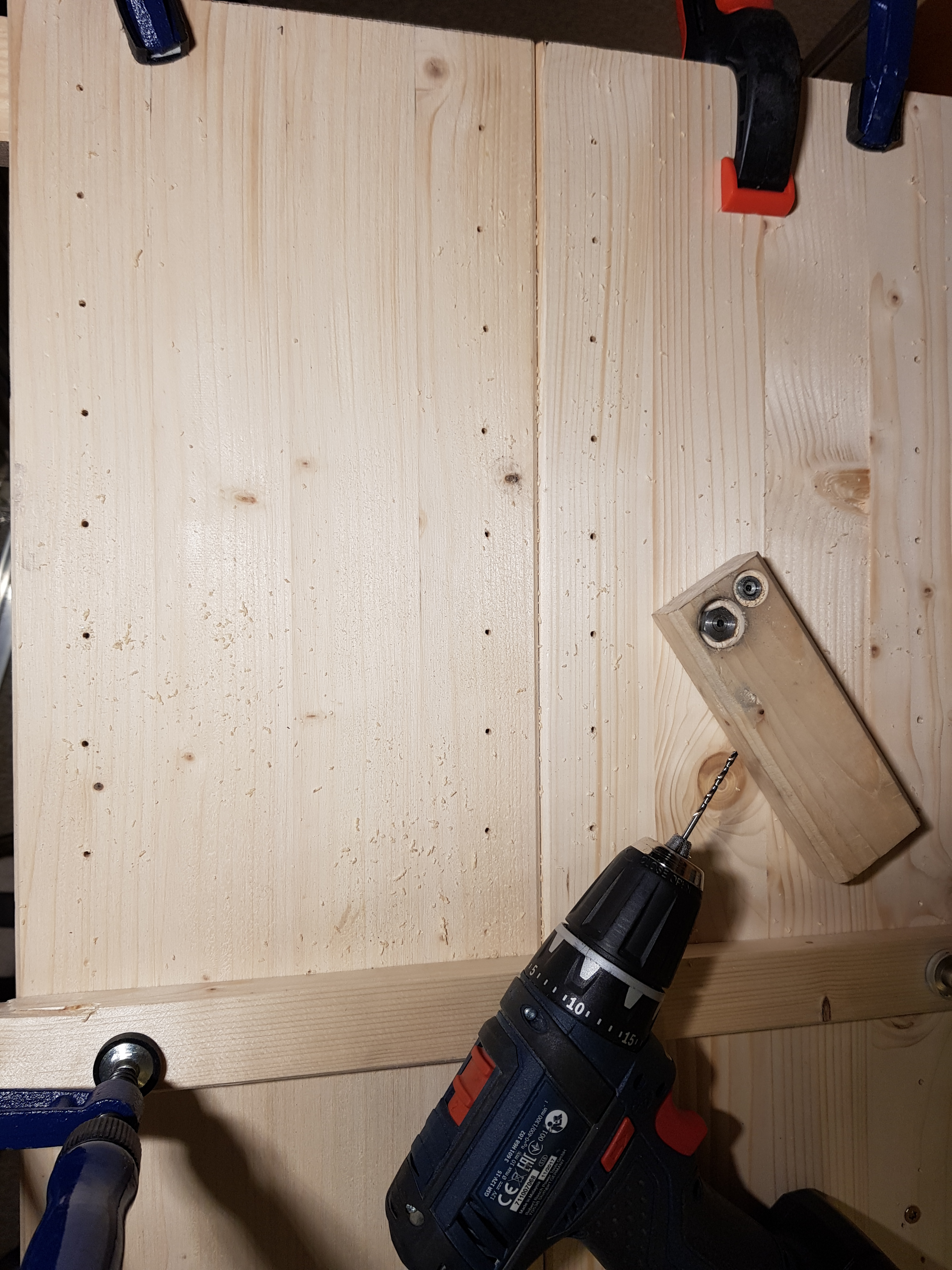

Wenn ich Serienbohrungen mache wende ich meist ein 2-stufiges Verfahren
an:
1. Ankörnschablone aus einem Alu-Blechstreifen mit N kleinen Löchern für
den Automatik-Ankörner mit passendem Abstand anfertigen.
Wenn Anschlagkante vorhanden Blechstreifen entsprechend abwinkeln.
Zum Verlängern der Lochreihe wird im ersten Loch zusätzlich ein kleiner
Dorn eingeschraubt der im zuletzt gesetzten Körnerpunkt einrastet (ist
aber nicht unbedingt notwendig).
2. Bohren mit einer Bohrführungshilfe.
Die kann man sich, wie im Bild zu sehen, auch schnell selbst machen.
Ein Stück Holz mit einer durchbohrten Schraube.
Ich verwende hierzu einen kleinen Bohrschrauber zur besseren Handhabung.
Einfach den Bohrer durchs Führungsloch schieben und am Körnerpunkt
einrasten, dann Führungsholz nieder drücken und mit der Hand fest
halten, das reicht.
Zumindest für Holzarbeiten hat bei mir mit diesem Verfahren erzielbaren
Genauigkeiten ausgereicht.

Die 4mm habe ich nachträglich alle auf 5mm aufgebohrt, jetzt reicht die
Genauigkeit für meine M4-Schrauben aus.
Meine Bohrschablone aus L-förmigem Eisen ist auf dem Foto rechts unten
zu sehen. Die muss nur noch mit drei kleinen Schraubzwingen befestigt
werden und sicherheitshalber im ersten Loch eine Schraube eingesteckt
werden, damit bei den folgenden drei Bohrungen nichts verrutscht.
von KM (Gast)
Oh - Entschuldigung. Ich hatte am fühen Morgen noch zu viele Tomaten auf
den Augen um dein Bild richtig zu interpretieren...
Das ist also im Prinzip fast das selbe Verfahren.
