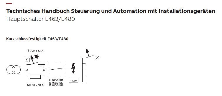

Hallo Zusammen, bei der Recherche ob man den Hauptschalter von ABB https://www.reichelt.de/hauptschalter-3-schliesser-63-a-abb-e463-3-kb-p177975.html auch für eine DC-Anlage (50V,5A) nützen kann/darf bin ich im Datenblatt auf eine mir nicht erklärbare Aussage zu einer minimum rated Voltage von 24V für diesen Schalter gestoßen. Es ist ja kein LS oder RCD, warum braucht dieser Hauptschalter minimum 24V? Leider komme ich auch nicht weiter, ob ich diesen Schalter unter oben genannten Bedingungen verwenden darf. Der Lichtbogen ist ja das Problem. Es findet sich allgemeine Angabe im Netz zu Verwendung von Bauteilen unter DC, die nur für AC ausgezeichnet sind. Dannach sollte dieser Hauptschalter bedenkenlos in der Anlage eingesetzt werden können. Wenn jedoch jemand dazu etwas hätte, würde ich mich freuen. Viele Grüße
Han T. schrieb: > Es ist ja kein LS oder RCD, warum braucht dieser Hauptschalter minimum > 24V? Steht doch direkt darüber: Damit die 10 kA fließen können "für rated SC current". Der Schalter hat ja eine Kontakt- und Leiterwiderstand, da braucht es genug Spannung um 10kA zu erbringen. Für Plausibilität: Kannst du rückrechnen aus den Verlusten von 5.4W @ 63A über alle 3 Kontakte.

Han T. schrieb: > warum braucht dieser Hauptschalter minimum 24V? Weil die Oxidation der Kontakte vielleicht so dick werden kann, dass sie von 20V nicht mehr durchschlagen wird. Der Schalter wird auch einen Mindeststrom haben, z.B. 10mA, damit nach durchlagener Oxidschicht ausreichend viel vom Kontakt freigebrannt werden kann. Es sind also Angaben zur Betriebssicherheit (im ungünstigsten Fall).
Han T. schrieb: > Es ist ja kein LS oder RCD, warum braucht dieser Hauptschalter minimum > 24V? Vermutlich ist das die Frittspannung, bei der Oxidschichten auf den KOntaktflächen durchschlagen und ein sicherer Kontakt hergestellt werden kann
Han T. schrieb: > eine mir nicht erklärbare Aussage zu einer minimum rated Voltage von > 24V für diesen Schalter gestoßen. Stichwort für Google: Frittspannung bzw. -strom.

Andrew T. schrieb: > Han T. schrieb: >> Es ist ja kein LS oder RCD, warum braucht dieser Hauptschalter minimum >> 24V? > > Steht doch direkt darüber: > Damit die 10 kA fließen können "für rated SC current". Unsinn! MaWin hat das völlig richtig erklärt.
MaWin schrieb: > Weil die Oxidation der Kontakte vielleicht so dick werden kann, dass sie > von 20V nicht mehr durchschlagen wird. ahh ok, danke euch. und dann gibt es entsprechende Schalter (aus anderem Material, gebaut,...) die unter 24V das noch können? Dann schau ich mal dannach. Schade nur, der von ABB wäre halt "rumgelegen" :-)

Han T. schrieb: > ach sorry, hab ja 50 Volt. Das sollte dann klappen mit der > Oxidschicht. > > Und allgemein, wäre er für 50V, 5A auch in DC einsetzbar? Um diese Last trennen zu können ehr nicht. Tragen kann er die Last natürlich problemlos. Wo kommen die 50V denn her?
#7102907
Han T. schrieb: > Und allgemein, wäre er für 50V, 5A auch in DC einsetzbar? Allgemein: Nein. Ab 35V werden Funkenstrecken immer laznger und bleiben stehen und verkokeln das Plastikgehause, wenn nicht durch entsprechende konstruktive Massnahmen (Blasmagnete etc.) verhindert. Unter 35V kannst du Wechselstromschalter also auch für Gleichstrom einsetzen, darüber sollte man ins Datenblatt gucken was der für DC zulässt - oft mit anderem Trennvermogen.

H. H. schrieb: > Hat eben eine Funkenlöschkammer müsste der ABB Haupschalter auch haben bei einem Kurzschlussausschaltvermögen von 10 kA?
#7103167
Han T. schrieb: > H. H. schrieb: >> Hat eben eine Funkenlöschkammer > > müsste der ABB Haupschalter auch haben bei einem > Kurzschlussausschaltvermögen von 10 kA? Das hat er nicht! Der verschweißt nur nicht, wenn er in eingeschaltetem Zustand kurz 10kA tragen muss.

Ich verstehe die ganze Diskussion nicht. Der E463/3 ist ganz klar nicht mal ein Lasttrennschalter, darf also sowieso nur ohne Last geschalten werden eigentlich. Daher ergibt die Diskussion ob er für DC geeignet ist (wovon man auch in den technischen Unterlagen von ABB kein Wort findet) gar keinen Sinn. Nimm einen SD20X, der darf wenigstens auch DC-21A allerdings nur in der 1pol. oder 2pol. ausführung. 3pol. macht bei DC auch irgendwie keinen Sinn.
