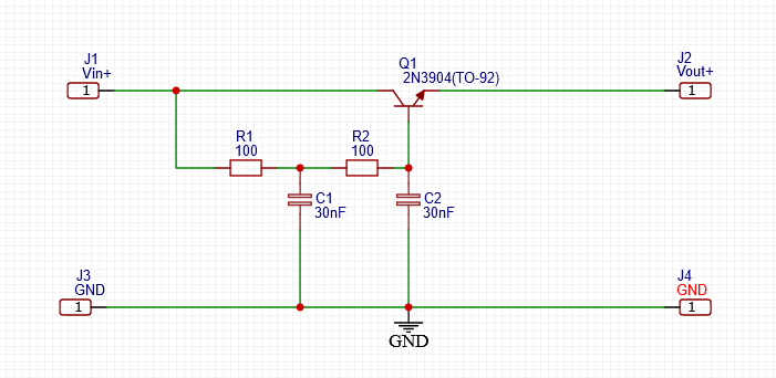

würde als günste Maßnahme mal (siehe Bild) ausprobieren. Die Werte von R
und C muste so anpassen wie du es brauchst.
Sonst kannst dir mal das Video anschauen, da spricht der Typ über das
Thema, evtl hilft es dir ja.
https://www.youtube.com/watch?v=wopmEyZKnYo
