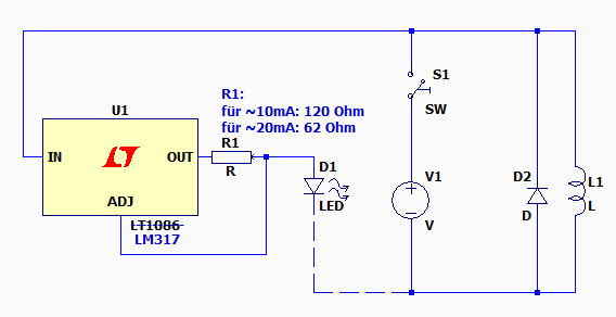

von HildeK (Gast)
Alfred G. schrieb:
> Sprich die LED in diesem Schalter
> braucht 2 Volt/350 mA, ich schalte aber über den Schalter wie oben
> geschrieben unterschiedliche Spannungen/Stromstärken? Geht das
> irgendwie?
Ich hätte jetzt eine Konstantstromquelle vorgeschlagen.
Aber wenn deine Schalterbeleuchtungs-LED 350mA benötigt, dann wird wohl
eine geschaltete Stromquelle notwendig sein.
Was für ein Schalter ist das denn, der so eine stromfressende LED
eingebaut hat? Oder muss das auch erkennbar sein, wenn die Sonne drauf
scheint?
Sollte es tatsächlich auch mit einer gehen, die nur 5-10mA benötigt,
dann würde ich eine Konstantstromquelle mit zwei Transistoren verwenden.
Die im Anhang liefert im Bereich 4-30V rund 9-10mA.

von H. H. (Gast)
Ja, aber mit einer mit LM317 müsste er weniger basteln.

von H. H. (Gast)
Noch was: Freilaufdiode nicht vergessen!

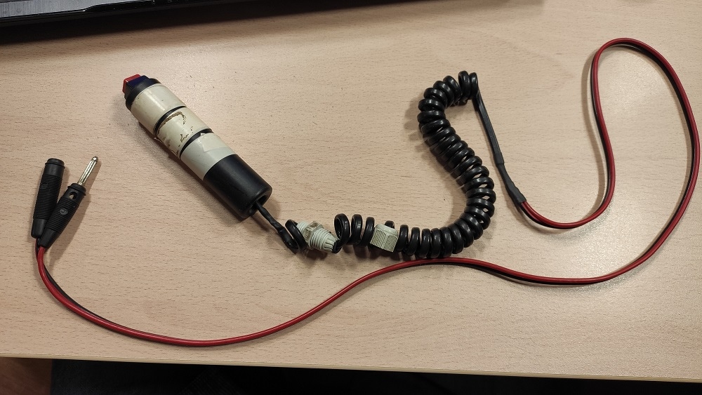

von Alfred G. (alfred_g546)
In sowas muss das Ganze eingebaut werden.
von H. H. (Gast)
Da passt doch ein LM317 im TO-220 Gehäuse problemlos rein. Aber so
zweipolig wird das nichts, du brauchst eine dritte Ader.
> Wie willst Du das Durchbrennen verhindern, wenn Du noch nicht einmal
> erkennen kannst, ob die Spule überhaupt noch i.O. ist? Übrigens
> brauchst Du am Schalter drei Leitungen, wenn Du die LED parallel
> zur Spule schaltest. Hast Du die?
Das Durchbrennen passiert nur wenn es zulange anbleibt. Ob die Spule
funktioniert weiss ich wenn ich einteste und kalibriere und neben dem
Labornetzteil sitze, da sehe ich ja die Stromaufnahme.
Der Schalter hat nur zwei Leitungen wie im  Bild zu sehen. Ich dachte
das
die LED in diesem speziellen Schalter liesse sich da mittels einer
geeigneten Schaltung einbinden.
Es gibt ja den LM312L, der ja nur 0.1 A liefert, geht das damit?
Das mit den 3 Adern verstehe ich nicht so ganz, warum? Ich dachte bei
schliessen das Stromkreises über den Schalter und die Spule, wäre die
dritte Ader ja quasi der Ausgang des LM317 an die LED. Braucht die LED
separat ground? Oder bringe ich grad was komplett durcheinander?
Wenn dann müsste in den Schalter noch ein Kabel rein.

von HildeK (Gast)
Ich stimme zu!
Es ist so gemeint wie auf dem Bild. Die gestrichelte Leitung brauchst du
extra. Und die Diode parallel zur Spule.

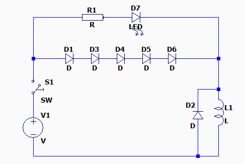

Es gäbe zwar noch eine andere Alternative, aber dann fehlen dir an der
Spulenspannung ca. 5V. Wenn du das ausgleichen kannst, indem du an der
Spule misst und deine Versorgung entsprechend höher einstellst, dann
wäre das auch möglich.
Benötigt 4-5 Dioden für 3A, die LED und einen Widerstand, der für eine
2V-LED mit 5 Dioden und 10mA etwa 150Ω haben sollte.
Sieht dann in etwa so aus wie auf dem zweiten Bild.
von H. H. (Gast)
Ist aber recht viel Verlustleistung für so einen kleinen Handschalter.
von HildeK (Gast)
Ja, beim Maximalstrom sind dann gleich mal 7-8W fällig - das geht nur
außerhalb des Schalters.
Fällt dir eine bessere Lösung ein für eine Zweidrahtvariante?
von H. H. (Gast)
HildeK schrieb:
Nur zwei Dioden nehmen, und so einen kleinen Schaltregler wie in den
billigen Solarlaternen.
von MaWin (Gast)
H. H. schrieb:
> MaWin schrieb:
>> Vergiss LM317, den brauchst du nur bei 350mA.
> Der funktioniert aber auch bei 20mA, und er ist keine Sonderspezialteil,
> sondern bei zahllosen Händlern für kleines Geld zu haben.
Du meinst wohl LM317L. Geht da durch deine LED mehr als 10mA fliessen
sollen. Allerdings kostet ein LM317 1.23V für den Widerstand und mehr
als 1.5V drop out bei 20mA
https://pdf1.alldatasheet.com/datasheet-pdf/view/172036/ONSEMI/LM317L.html
so dass seine Funktion bei 5V recht knapp ist (2.1+1.23+1.5 sprich: mit
Glück geht es, mit Pech hält er dann nicht mehr den Strom konstant).
Jungs, die Verlustleistung oder ähnliches ist für uns irrelevant,
solange das ABS Gehäuse (aus meinem obigen Bild) nicht soooo warm wird,
das man es nicht mehr in der Hand halten kann.
Schalter und LED sind ja eine Einheit die ins Gehäuse eingeschraubt wird
und zwar dieser Schalter hier
https://de.rs-online.com/web/p/drucktaster-schalter/0223874
Jetzt gehts nur noch darum, was alles ins Gehäuse reinmuss.
So, kann jetzt erst wieder antworten.
Ich hätte nicht geglaubt das eine simple Lichtquelle so schwierig sein
kann, ojeeee. Also es "wäre schön" eine Zweidrahtlösung zu haben, um es
einfach zu halten und auch fix reparabel.
Das Handstück könnte man sicher anders bauen lassen, eine Drehbank gäbe
es bei uns im Haus.
Die "Prüfsonden" wandern an HPE Kabeln in Rohre verschiedener
Innendimension und sind deshalb auch unterschiedlich im Durchmesser.
Daher rühren auch die unterschiedlichen Spannungen/Stromstärken für die
Gleichstromvormagnetisierung mittels 2 Spulen in diesen Prüfsonden. Ich
sehe sie also in 3-15 m langen Rohren nicht. Gleichzeitig sitzt das
Prüfequipment ausserhalb des Sichtbereichs, auf nem Tisch z.B. und wir
im Mannloch des Behälters.
Vom Labornetzteil geht eine Leitung direkt ins Sondenkabel und das
andere zum  (jetzt gewolltem leuchtendem Schalter im "Einzustand")
Schalter um die Magnetisierung ein- und auszuschalten.
Ich brauche keine 5V oder 25V als solches in dem Sinne. Es ist eher so
das die kleinsten Sonden bei 7.5 mm Durchmesser nicht mehr als 0,3 bis
0,4 Ampere in der Spulenwicklung ziehen um ausreichend Magnetfeld
auszubauen. Je nach Kabellänge des Messkabels sind das zwischen 5 und 7
Volt. 3" Sonden ziehen 2A bei biszu 25V, was bisher unser Maximalwert
war. Sollte es einen Ampere Drop geben, ziehen wir manuell die Spannung
hoch, bis die Spule wieder ihre benötigte Stromstärke zieht, das regeln
wir manuell nach beim Einjustieren des Messsystems abhängig von der
verwendeten Kabellänge
Und ja bisher wars egal wieherum die Polarität am Labornetzteil hängt,
weils nen simpler Ein/Aus Schalter war.
Wenn das jetzt zusätzlich zu beachten wäre dann ist es so, jedoch
"beleuchtet" ist das Ziel.
Ist saublöd wenn man, wie ich, nicht vom Fach ist und sich dachte, kann
ja nicht so schwer sein heutzutage
Ich hoffe alles beantwortet zu haben.

Ich hab mich als Bubi gewundert, warum das "mobile" Netzteil
(Batterie-Betrieben) 0-10V/0-100mA die LEDs grillst. Spannung voll
aufgerissen und 20mA eingestellt. Die LED ran und Puff.
von MaWin (Gast)
> kann, ojeeee
Was ist an EINEM Bauteil in der Leitung zur LED schwierig ?
Auch bei fester Spannung benötigst du extern einen passenden
Vorwiderstand.
Ja, vielleicht die Beschaffung, eine E153 oder BCR402 muss man erst
kaufen, und vielleicht liegt ein LM317L mit dem passenden 68...120 Ohm
Widerstand schon rum, dann eben 2 Bauteile, dann liegt vielleicht auch
ein BF256B rum das alleine ausreichen würde. Es gibt auch eine Lösung
mit 4 Bauteilen, in dem man das im BCR402 enthaltene aus 2 Transistoren
(NPN wie BC547 oder PNP wie BC557) und 2 Widerständen (39 bis 68 Ohm und
4k7 bis 22k) nachbaut.
Schwierig mag lediglich sein, sich 1 aus den vielen einfachen möglichen
Lösungen auszusuchen.

von MaWin (Gast)
Alfred G. schrieb:
> Harald, es GIBT keine Fertiglösung für das was ich umsetzen möchte
https://www.amazon.de/LED-Konstantstromquelle-Mikro-20mA-Miniatur-4-28V/dp/B0758BT47N/ref=asc_df_B0758BT47N/
Ist halt grösser als eine E153 oder BCR402 oder BF256B.
