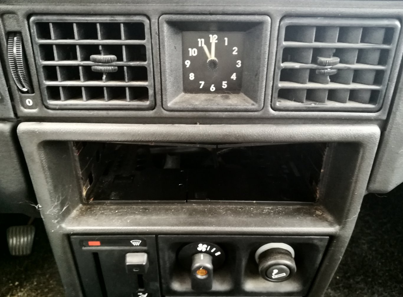

Ich hab hier einen alten Kadett dessen Uhrwerk ich gerne unbeschaedigt
entfernen wuerde.
Unterhalb des Uhrwerks befindet sich der Schacht fuer ein Autoradio.ich
kann da mit der Hand reinfassen und dann von hinten das Uhrwerk leicht
bewegen.Es ist offensichtlich jeweils seitlich mit 2 Zapfen rotierend in
die Konsole eingelassen.Ich hab von aussen versucht es irgendwie
auszuhebeln - leider ohne Erfolg.
Das Fahrzeug selbst ist schrottreif aber das Interieur in gutem Zustand
- meine Katze liebt es:der perfekte Wohnsitz mit 360 Grad Rundumblick
Weiss von euch jemand wie man ohne viel Trara und brachialer Gewalt das
Uhrwerk entnehmen kann?Es sieht so aus als wenn man die komplette
Konsole entfernen muss was aber ohne bebilderte Beschreibung auch so
eine Sache ist....

Wenn das das Modell ist wie auf dem Bild, dann hat die Uhr laut
Bildersuche bei Google rechts und links mittig am Gehäuse eine Rastnase,
die man wegdrücken muss. Wie man da am besten herankommt weiß ich nicht.
Man könnte es über die Lüftungsgitter probieren, aber nicht
herausbrechen, die bekommt man sicherlich auch zerstörungsfrei ab. Evtl.
die gesamte Mittelkonsole abbauen, sofern das beim Kadett geht?

Also das gezeigte Cockpit ist DEFINTIV NICHT vom Kadett D.
Das ist EINDEUTIG das Kadett E Cockpit. !!!
Falls du tatsächlich einen Kadett D haben solltest (Der Eckige) und
nicht einen E (oder E Stufenheck), dann hat jemand da nachträglich ein E
Cockpit hineingebaut. Das wurde durchaus manchmal gemacht. Kannte auch
ein solches Fahrzeug... Ändert aber nichts daran das die Beschreibung
zum E dann gilt.
Beim D sitzt die Uhr Links von den Lüftungsgittern und nicht zwischen
diesen.
Ausserdem kommen unterhalb der Lüftungsgitter erst eine Schalterreihe
und danach das Radio...
Beim D konnte man die Uhr nach vorne rausziehen, war glaube ich
geclipst.
Schrauben für die Konsole waren z.B sichtbar wenn man den Aschenbecher
herauszog (z.B. für die Schalterplatte um dann hintergreifen zu können).
Meine zumindest bei der Sportkonsole mit den praktischen ZWEI
Radioschächten (die nicht jeder D hatte, gut für ein zusätzliches FuG)
waren unter der Abdeckung des Schalthebels auch noch schrauben...
ISt aber alles lange her, mein D ist seit rund 23j verschrottet.
Zudem zeigt dein Bild, wie bereits erwähnt, ja eine E- Konsole.
Aber vielleicht gibt das ja Tips wo du suchen musst.

Nachtrag 2:
Mit der Suche nach "Kadett E Zeituhr" (Zeituhr ist der offizielle
Opel-Name) findet man auch Bilder der Uhr aus verschiedenen Ansichten.
Z.B. hier:
https://sonder-restposten.de/produkt/opel-kadett-e-uhr-analoguhr-90243442-gs1149/
Da erkennt man ganz eindeutig die beiden mittig gelegenen Rastnasen
rechts und links. Also mit zwei flachen/Dünnen Schraubendrehern
vorsichtig an den entsprechenden Stellen zwischen Uhr und Einschub
gehen, und vorsichtig raushebeln... Mit etwas Gefühl absolut Problemlos.
Carsten

Oh mann - Du hast recht.
Hab die Karre seit Jahren abgemeldet und den Ueberblick verloren.
Fahrzeugbrief:Kadett-E-CC / Erstzulassung 1991
Opel Kadett 1.7 D ist das Logo auf der Rueckseite
Hab mich durch das D (fuer Diesel) ins Bockshorn jagen lassen....

die Uhr muss aus dem Rahmen gelöst werden (Clip unten; nach hinten, d.h.
weg vom 'Fahrer'), dann kann man den Rahmen nach vorn herausziehen. Der
Rahmen ist ein Teil, das nicht fest mit der Uhr verbunden ist. Jetzt Uhr
von den el.  Kontakten lösen, und ebenfalls nach vorn (zum Fahrer)
herausnehmen.
Das in den Rahmen eingesetzte Uhrengehäuse verriegelt (drückt) den
Rahmen im (ins) Cockpit. hoffe, das hilft.
