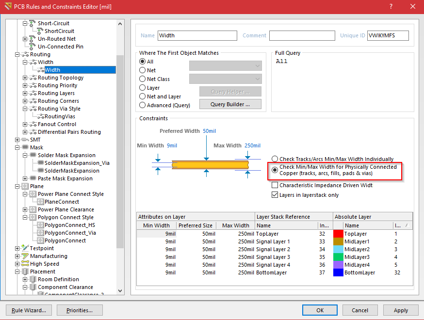

Genau das ist doch kein Vorteil von Altium, sondern ein schwerwiegender
Nachteil, weil hierbei auch Engstellen durch den DRC nicht beanstandet
werden. Dieser schaut nämlich nur, ob korrekte Leiterbahnbreiten
verwendet werden.
Irgendwo habe ich aber mal einen Artikel gelesen, in dem jemand
beschreibt, wie er es mit sehr obskuren Design Rules doch noch
hinbekommen hat, solche Engstellen durch den DRC reklamieren zu lassen.

Geht schon ewig.
In den Rules, Width anklicken:
Check Min/Max Width for Physically Connected
 - checks the width of routed copper formed by a combination of tracks,
arcs, fills, pads, and vias falls within the minimum and maximum range.
Ich setze außerdem Vias und Pads auf transparent. Dann sieht man, ob der
Wire auch wirklich bis zur Mitte geht.
Siehe rotes Kästchen.
> verwendet werden.
Hä, was meinst du? Du kannst ohne weiteres eine minimale
Leiterbahnbreite (Minimum Trackwidth) angeben. Oder eine Minimum
Clearence zwischen beliebigen Objekten.
Oder verstehe ich dein Problem falsch?
