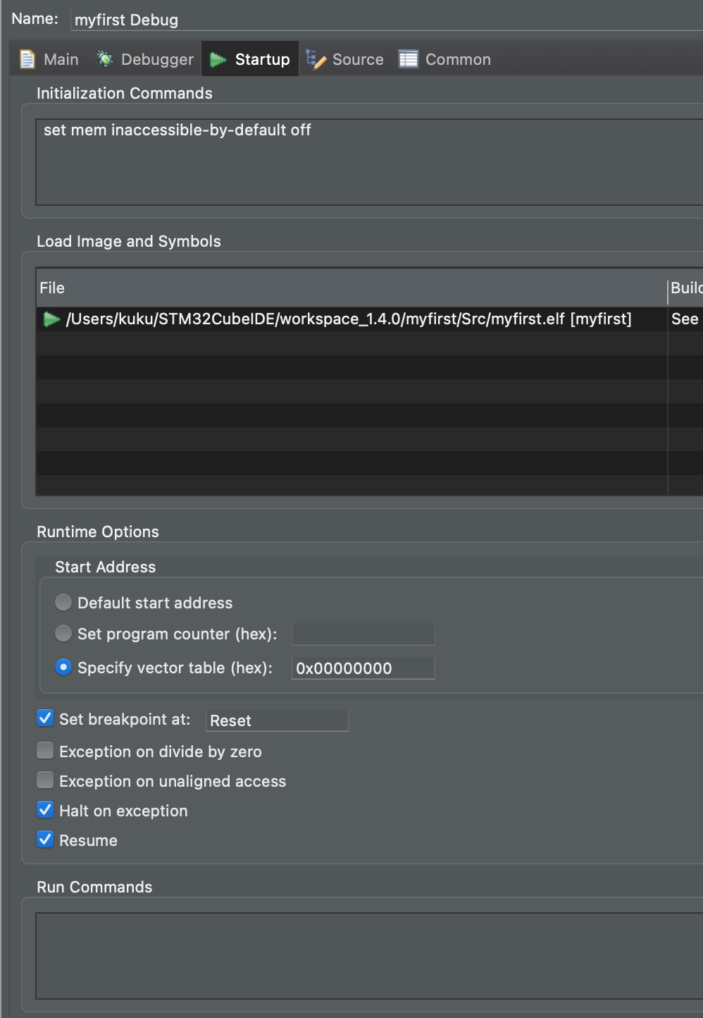

Ich möchte - experimentweise - dem gdbserver den Schalter
set mem inaccessible-by-default off
(den man normalerweie ins .gdbinit schreiben kann) - mitgeben. Geht das,
z.B. über die Commandline?

von J. S. (jojos)
Debug Configurations (Pfeil am Käfersymbol) - Startup Tab - in Init oder
Run commands eintragen
Danke. Habe es so als Kommando SET... in das Initialization Commands
Feld eingetragen. Sehe zwar keine Fehlermeldung, aber auch keine
Wirkung.

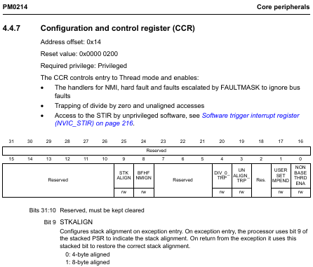

Zur Sache: Es geht um eine Assembler-Programm auf einem F405/407 oder?
Dabei muss man mit dem Stack-Alignment aufpassen. ARM möchte 8 Byte, das
müsste man bei jeder Funktion berücksichtigen. Man darf dann z.B.
Register nur paarweise pushen, ggf. eins unnötigerweise.
Die Einstellung 4-Byte vs. 8-Byte passiert mit STKALIGN im SCB->CCR.
Default nach Reset ist wahrscheinlich 8. Bei neueren Chips ist das Bit
> Wirkung.
Probier mal "print /x *0x40000000", das müsste je nach Einstellung
Mecker geben oder nicht.

Frage: Wenn zu Anfang der Stack richtig aligned ist und ich pushe nur
ein Register (32bit) , dann wird der SP um 4 decrementiert. Und das soll
dann ein Fehlalignment sein? Dann müßte es ja überall krachen?
Ich finde im Moment das SCB nicht im RM0090 um mal nachzugucken, was die
Resetwerte sind.
> read-only auf 8 eingestellt.
>> Wirkung.
Keine Wirkung, mit oder ohne "set mem inaccessible-by-default off"
$2 = 0x0
von Bauform B. (bauformb)
> Resetwerte sind.
Das ist im Programming Manual versteckt, PM0214 sollte passen.
Keine Ahnung, wann genau es dann kracht, evt. erst bei einem
Interrupt. Eine kurze/schnelle Funktion, die nur 1 Register pusht und
poppt, würde dabei sehr selten zum Crash führen.
Aber evt. steht das STKALIGN Bit auch auf 4 und es passiert ein ganz
anderer Fehler.

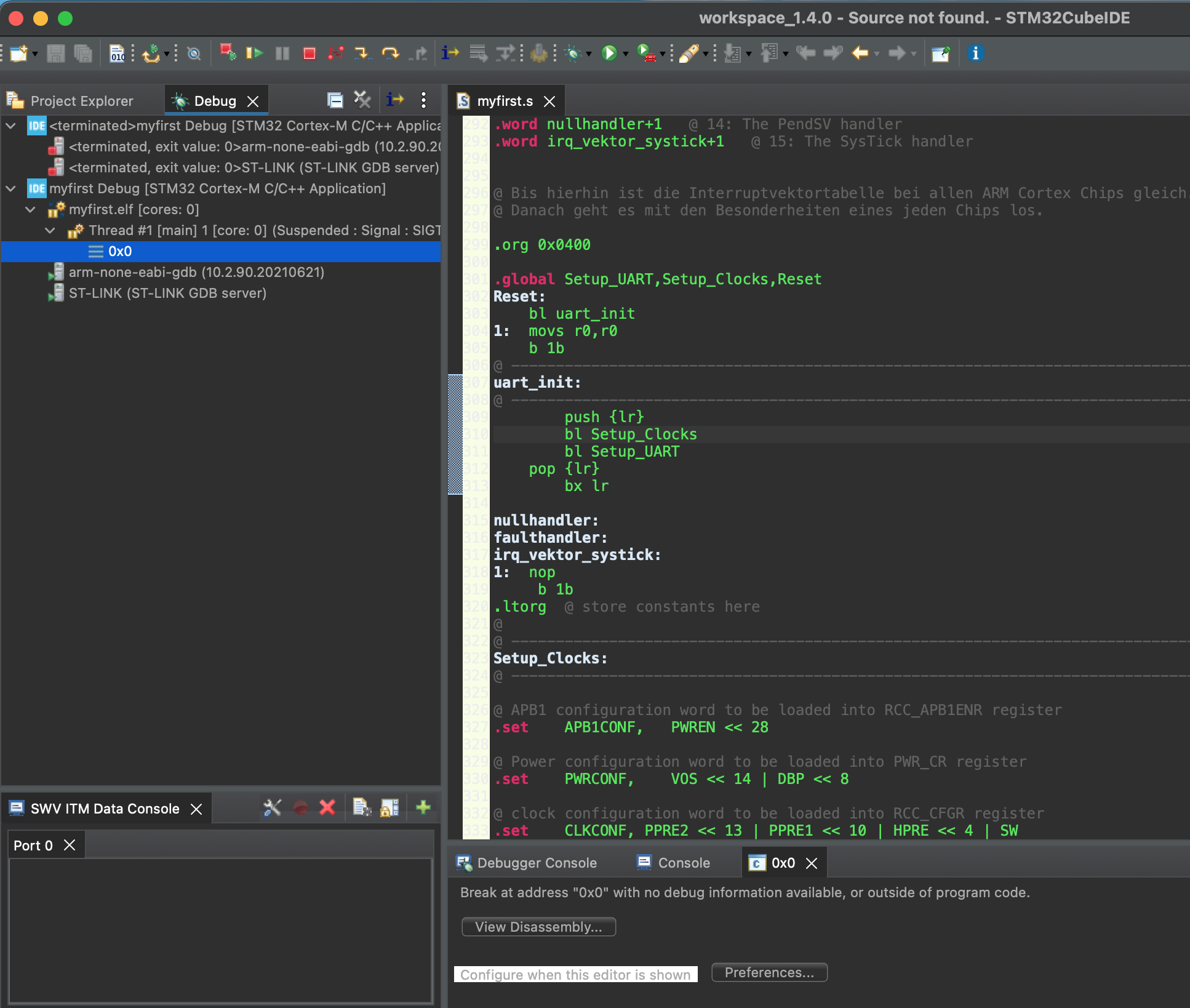

Wenn ich schrittweise durch die SetupClocks und SetupUART Routinen
durchsteppe, läuft das Programm (abgesehen davon, daß noch nichts aus
dem UART rauskommt). Setze ich einen Breakpoint hinter SetupUART, gibt
es diesen
 Program received signal SIGTRAP, Trace/breakpoint trap.
0x00000000 in ?? ()

STKALIGN wird nicht berührt, steht also auf 1 (Reset Value)

von Christoph K. (chriskuku)
Hatte die FLASH Parameter Section vergessen hinzuzufügen. Noch mal eine
aktualisierte Version. Der TRAP 0 ist jetzt weg. Bei der USARTDIV
Berechnung bin ich mir nicht ganz sicher. Die PCLK1 is 42MHz. Daraus
berechne ich (OVER8=0) 22.78 => 0x016c als USART_BRR Wert.
