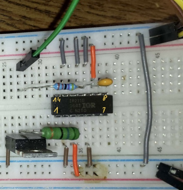

Nachdem mir jetzt der dritte IR2110 druchgebrannt ist, frage ich lieber
mal nach.

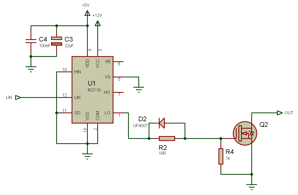

Meine Schaltung ist im Grunde wie im Anhang. Mit dem Unterschied, dass
ich die Diode D2 weggelassen habe, ebenso ist bei mir Vdd 3.3V, was ja
noch innerhalb der Spezifikationen des Datenblattes liegt.
https://www.infineon.com/dgdl/Infineon-IR2110-DataSheet-v01_00-EN.pdf?fileId=5546d462533600a4015355c80333167e

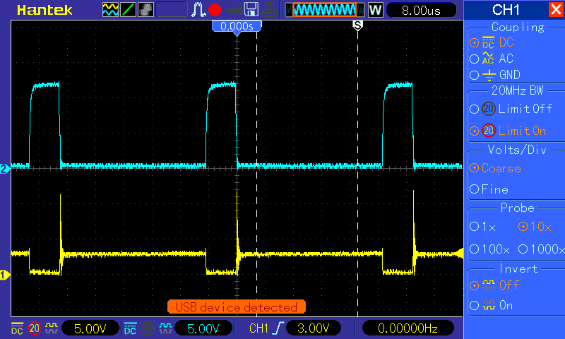

Nun zeigt die Schaltung ein sehr seltsames Verhalten, dass ich mir nicht
erklären kann. Bei niedrigen Laststrom(ca.20mA) scheint alles in
Ordnung.
Bei größerer Last sieht es wie im Anhang aus.
Die blaue Kurve ist die Gatespannung, die Gelbe die Drainspannung die
ich ein wenig nach unten verschoben habe.
Warum zum Teufel fällt da Drainspannung bei der hohen Last wieder? Das
Gate wird doch sauber angesteuert.
Der Mosfet ist in Ordnung, mehrfach gemessen und auch getauscht. Alle
Verbindung durchgemessen, überall Kontakt. Im Grunde funktioniert die
Schaltung ja auch, nur nicht bei höhererer Last(Ohmsch).
Warum? Jemand eine Idee?

Steckbrett-Kontakte verschlissen? Sieht viel gebraucht aus.

von Achim S. (Gast)
Ich sehe in deiner Schaltung C3 nicht. Und C2 gehört direkt zwischen Pin
9 und 13. Nicht zwischen Pin 9 und 10 (und dann über lange Drahtbrücken
erst nach Pin 13). Außerdem fehlt der essentielle Stützkondensator
zwischen Vdd und Vss.
Was heißt "größere Last" konkret? Reden wir über 60mA oder 5A? Ein
Steckbrett mag zwar einen Kontakt machen, aber der ist nicht automatisch
gut genug für große Ströme.
Peter F. schrieb:
> Last(Ohmsch)
Ist die Last wirklich ein ohmscher Widerstand? Oder vielleicht doch ein
LED-Streifen? Dann würde U_Drain nicht auf die Versorgungsspannung
ansteigen.
Und was das Einbrechen der Versorgung angeht: überforderst du evtl
einfach dein Netzteil?
von Achim S. (Gast)
Ups: ich meinte "zwischen Vcc und COM". Den C4 an Vdd hast du ja, nur
dass er nicht direkt auf Vss führt.

von Volker B. (Firma: L-E-A) (vobs)
> mal nach.
Keine Ahnung, ob das die Ursache Deines Problems ist, aber ich würde
auch den unbenutzten High-Side-Treiber versorgen, also Vb auf Vcc legen,
zumal Du den zugh. Source-Anschluss ja schon auf Masse gelegt hast.
Bootstrapdiode und -Kondensator können entfallen.
Naja, wenn der Hersteller zwischen Leistung- und Signalmasse
unterscheidet, würde ich meinen Aufbau auch entsprechend wählen. Also
Leistungsmasse (Com) an Low-Side-Soure und Vss an die Logikmasse der
Signalquelle. Beide Massen dann an einem einzigen Punkt verbinden, so
dass über die Signalmasse kein Laststrom fließen kann.
Da ich es auf Deinem Bild nicht richtig erkennen kann: Dein
Gate-Widerstand ist hoffentlich kein (gwickelter) Drahtwiderstand?
Grüßle
