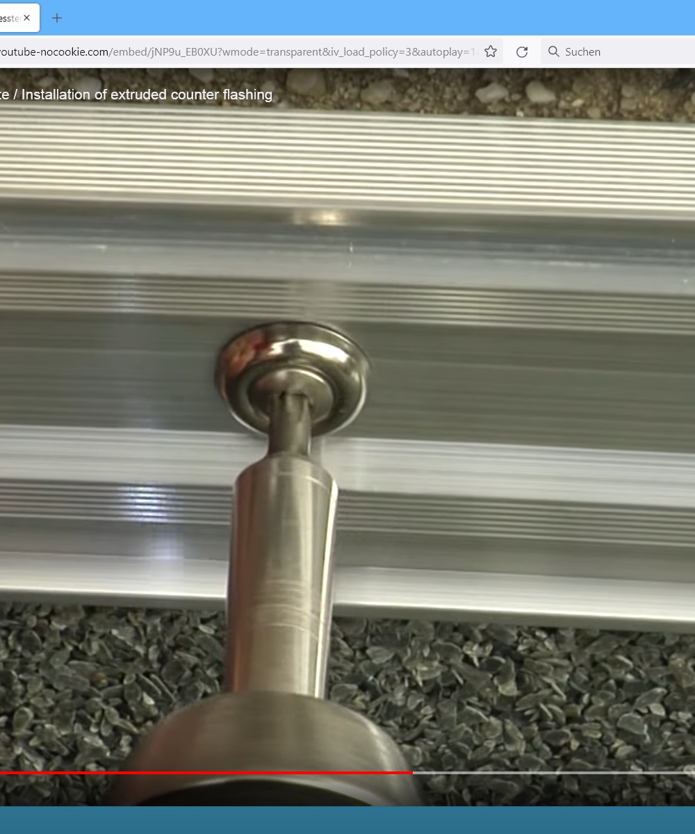

Aus diesem Video stammt das angehängte Bild: https://www.youtube-nocookie.com/embed/jNP9u_EB0XU Wie nennt man diese Schraubenart?

Aus diesem Video stammt das angehängte Bild: https://www.youtube-nocookie.com/embed/jNP9u_EB0XU Wie nennt man diese Schraubenart? Linsenkopfsenkschraube. Sieht nach Torx aus, von den Größenverhältnissen her würde ich auf TX20 tippen. Spenglerschraube. Roland E. schrieb: > Spenglerschraube. Stimmt, ich ziehe zurück :-) Roland E. schrieb: > Spenglerschraube. Jepp, gibt es incl. der Dichtscheibe aus Neopren. Und gewöhnlich aus V2A. https://www.schraubenbude.de/spenglerschrauben/ Vorsicht beim Anziehen, V2A ist deutlich weicher als gehärtete Spax.

Roland E. schrieb: > Spenglerschraube. Ist ja wohl der Witz an sich, nur weil ein Verkäufer die als so bezeichnet haben die gleich diesen, für die ganzen Welt standartisierten Namen? Das ist wie nach dem Bit eine Schraube mit Torx-Kopf, was da drunter ist sieht ma ja nun nicht, wird aber wohl ne Holzschraube sein weil dafür ein Dübel in die Wand nötig ist. Rad-Muttern-Schrauben gibt´s vllt., weil die einmalig sind u. nur dafür gedacht, aber die hier ... nope.
#7106492
Jemand schrieb: > Ist ja wohl der Witz an sich, nur weil ein Verkäufer die als so > bezeichnet haben die gleich diesen, für die ganzen Welt standartisierten > Namen? Nö. Weil diese von bestimmten Leuten für bestimmte Anwendungen verwendet werden. Und die Scheibe/Isolierung beim Kauf schon dran ist. Bei Holzschrauben ist keine Scheibe dran.
#7106569
Jemand schrieb: > Ist ja wohl der Witz an sich, nur weil ein Verkäufer die als so > bezeichnet haben die gleich diesen, für die ganzen Welt standartisierten > Namen? Diese Schrauben gibt es so komplett zu kaufen. Ja sie besteht aus drei Teilen, aber diese sind schon alle vereint. Bisher bekam ich sie noch in jedem Schrauben(fach)markt unter dem Namen "Spenglerschraube". Falls du den korrekten Namen kennst, darfst du uns gerne erleuchten. Andernfalls gehen wir davon aus, dass du ihn auch nicht kennst. MaWin schrieb: > Seit wann sind Spax gehärtet? Sie sind kaltgezogen und rollgewalzt. Wenn man pingelig ist, könnte man auf "aufgehärtet" anstelle "gehärtet" bestehen. MaWin schrieb: > Seit wann sind Spax gehärtet? Da hast du mich erwischt. Ich bin davon ausgegangen dass Spax Schrauben gehärtet sind, weil sie trotz sehr geringem Kerndurchmesser hohe Einschraubdrehmomente aushalten. Wenn sie dann brechen oder abscheren geht das sehr plötzlich, ganz anders als bei normalen Holzschrauben oder auch "billigen" metrischen Schrauben unterhalb der Festigkeitsklasse 8.8. Laut https://www.schrauben-lexikon.de/td3-werkstoffe-stahl.asp Tabelle 3.2 sind auch metrische Schrauben ab Festigkeitsklasse 8.8 gehärtet und angelassen. Also bin ich davon ausgegangen dass das bei den Spax auch der Fall ist. ich habe aber auf die Schnelle keine Referenz dafür gefunden. Weiss da jemand mehr? Jemand schrieb: > Das ist wie nach dem Bit eine Schraube mit Torx-Kopf Torx ist ein Antrieb und keine Kopfform. Spenglerschrauben sind meines Wissens keine Normteile, der Begriff ist aber etabliert, den Begriff „Rad-Muttern-Schraube“ habe ich dagegen noch nie gehört, entscheide dich für Radmutter oder Radschraube, aber auch dieser Begriff ist vermutlich nur etabliert und nicht genormt.
