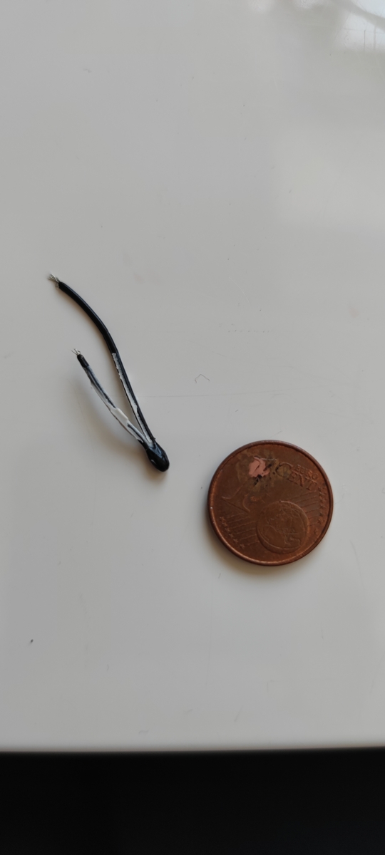

Vielleicht kann mir ja jemand von euch helfen. Bin dabei meinen E-Bike
Akku zu reparieren, dabei ist mir ein defekter ntc Temperatur Fühler
aufgefallen. Jemand einen Plan wie ich diesen bestimmen kann ohne
Aufdruck und ohne das dieser Durchgang hat beim Messen.
Vielen Dank und grüße aus Hamburg

Womit hast du gemessen? Und bei welcher Temperatur? Warum geht der
überhaupt kaputt?
> Jemand einen Plan wie ich diesen bestimmen kann ohne Aufdruck und ohne
Indem man einen Akku des gleichen Typs aufschrubt un dort misst.
Du könntest schaun, wo das Ding angeschlossen ist. Wenn das ein
bekanntes IC ist, dann könntest du das Datenblatt oder die Appnote dazu
lesen.
Wenn es ein µC-Pin ist, dann könntest du einen in Reihe geschalteten
Spannungsteilerwiderstand suchen und schauen, welchen Wert der hat.
Du könntest auch ein Poti anschließen und schauen bei welchem Wert das
Ding auf eine thermische Störung geht.

Oh, nein, NTCs gehen auch mal einfach so kaputt. So ein Dings hat mir
neulich eine schöne Fehlersuche in einem dicken Ladegerät beschert.
Tückisch war, das der NTC zwischen 12V und einem Pin des PIC lag und den
PIC völlig durcheinander gebracht hat. Der war nicht mehr in der Lage,
einen NTC Fehler zu melden. Das hatten die Herren Italiener nicht
besonders gut durchdacht.
Der NTC hatte seinen Wert von 10k zu schwankenden 500Ohm - 2k geändert.
