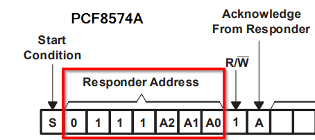

Werner F. schrieb:> Mein Programm steht und läuft perfekt mit einem> Eigenbau I2C Portexpander PCF8574A, der laut Datenblatt eine> Basis-Adresse 0x70 hat - A0,A1,A2 auf GND - (und nicht 0x30 oder 0x38> wie Wolfgang schrieb).
Die I2C-Adresse besteht aus 7 Bit (s. I2C-Specs)
Die Basisadresse des PCF8574A wird zumindest von TI im Datenblatt als
0x38 angegeben ("Responder Adress" in Fig. 7-2). Der Master baut diese
I2C-Adresse mit dem R/W-Bit zum ersten übertragenen Byte zusammen.

Zum Thema "Adresse" bin ich nicht schlauer. Gemäß Wolfgang steht im
Datenblatt (und das ist völlig korrekt) eine Basisadresse "S
0111A2A1A0W/R AK. Ich übergebe in meinem Ass-Programm deshalb
(A0..A2=GND) i2c_Start, i2c_write($70 + W) usw. Bei meinem Eigenbau mit
dem PCF8574A heißt die Adresse unter gleichen Bedingungen $40 und wie
gesagt, das funktioniert auch. $30 ($38) scheint Arduino spezifisch zu
sein.

Ps: ok, verstehe jetzt die Adressangabe $30..$38. In der Arduino-Lib
wird Adresse und W/R wohl anders zusammengesetzt. Ich bin halt stets bei
8Bit, die übertragen werden und nicht bei 7Bit + 1Bit.
Werner F. schrieb:> (A0..A2=GND) i2c_Start, i2c_write($70 + W) usw. Bei meinem Eigenbau mit> dem PCF8574A heißt die Adresse unter gleichen Bedingungen $40 und wie> gesagt, das funktioniert auch. $30 ($38) scheint Arduino spezifisch zu> sein.
Nein. Es ist der Unterschied zwischen der 8 und 7 Bit Schreibweise.
Beitrag "Re: Kann mir bitte wer beim USI-TWI helfen?"
ok, vielen Dank für die Aufklärung. Habe den Unterschied kapiert. Habe
mein Programm zwischenzeitlich um die mögliche SubAdr ergänzt, sodass
ein Fehler in dieser Hinsicht nicht auftreten kann.
mfG Frewer
Werner F. schrieb:> $30 ($38) scheint Arduino spezifisch zu sein.
Warum sollte TI Arduino spezifische Adressen angeben?
Die I2C-Spec ist in Bezug auf die Definition der I2C-Adresse eindeutig
(z.B. Fig.9 auf S.13).
https://www.nxp.com/docs/en/user-guide/UM10204.pdf
Nimm einen I2C-Scanner oder einen LA und guck, ob dein I2C-Slave den
Empfang des ersten Byte mit einem Ack bestätigt.
Wolfgang schrieb:> Nimm einen I2C-Scanner
Würde ich auch sagen. Es gibt nämlich auch den PCF8574B, und somit
insgesamt 16 verschiedene Adressen, dazu unterschiedliche Schreibweisen
der Adresse (7/8 Bit) und unterschiedliche Pinbelegungen.
J. S. schrieb:> Aber dieser Streit ist so alt wie I2C selbst
In der I2C-Spezifikation ist die Adresse mit 7 Bit definiert. Was gibt
es da zu streiten?
Klar, wenn Leute das erste übertragene Byte mit der I2C-Adresse in einen
Topf schmeißen, muss es Chaos geben.
Wer sich nicht an die Spezifikation hält, muss halt die daraus
entstehenden Unklarheiten ausbaden.
