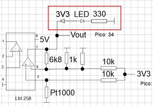

von Manfred M. (mm_lauf)

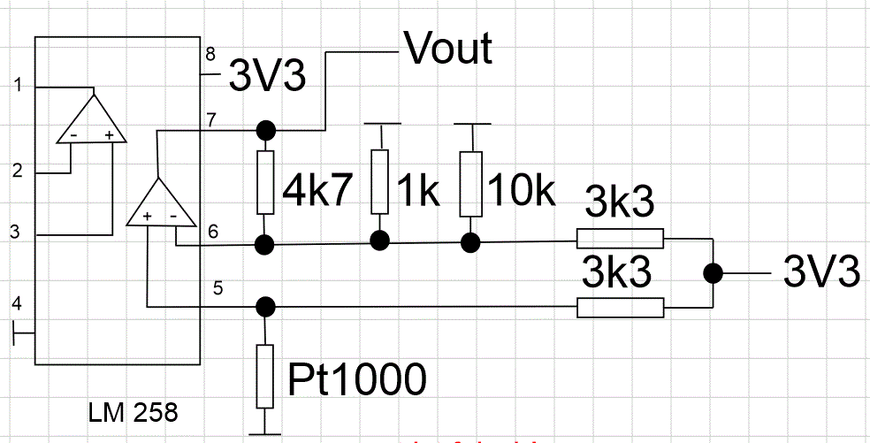

Durch die angehängte Schaltung fließen fast 1 A bei 3V3. Warum?
Ich erwartete weniger als 10 mA
PT1000 wurde durch 0k9 ersetzt
OpAmp ist LM258
Vorab Dank für Änderungsvorschläge.
MM

a) Dein Aufbau hat Fehler gegenueber dem Schaltbild.
b) Schaltung schwingt wie die Seuche
Bist uebrigens bekannt dafuer wegzulassen, was als Beifutter zur
Schaltung dazu muss.
von Stefan F. (Gast)
Mit den gezeigten Werten ist diese hohe Stromaufnahme unmöglich.
Es sei denn, der Strom fließt durch die nicht gezeigten
Stromversorgungs-Pins des IC. Dann ist das IC aber mit Sicherheit
defekt. Hasst die Stromversorgung verpolt?
von Hackepeter (Gast)
OPV verpolt?
Ungewöhnliche Darstellung, aber okay.
Was hast du denn mit dem zweiten OP in dem Gehäuse gemacht?
Und die 3.3W müssen ja irgendwas aufheizen - Was denn?
Wie sieht die Versorgungsspannung aus?
Ist meine Vermutung, finde aber keinen Fehler.
Da ich die Schaltung 5x erstellte, alle durchgemessen habe und alle 4
gleich reagieren ist Schaltungsfehler nicht unmöglich, aber
unwahrscheinlich.

von Michael M. (Firma: Autotronic) (michael_metzer)
Du hast die Anschlüsse 1 und 7 mit 3 und 5 vertauscht. 2 und 6 sind
richtig.
Hackepeter schrieb:
> OPV verpolt?
Pin 4: 3V3,
Pin 8: Masse
Manfred M. schrieb:
> Pin 4: 3V3,
> Pin 8: Masse
Genau falsch rum!
> richtig.
Das ist mit sehr großer Wahrscheinlichkeit mein Fehler!
Dank!
Michael M. schrieb:
> Manfred M. schrieb:
>> Pin 4: 3V3,
>> Pin 8: Masse
> Genau falsch rum!
Oh das auch noch. So was dummes.
Würde nun gerne wissen warum das so entstand.
Ich hoffe, dass die Schaltung nun richtig ist. (???)

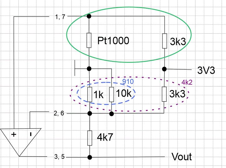

von Thomas K. (ek13)
> Dank für Eure Hilf incl. den Hinweis womit man Stromlaufpläne leichter
> zeichnen kann als mit CorelDraw

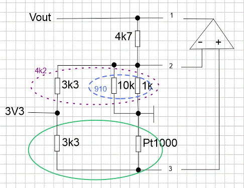

Schaltplan geht noch nicht wirklich 🤯
Beispiel im Anhang
Grüße

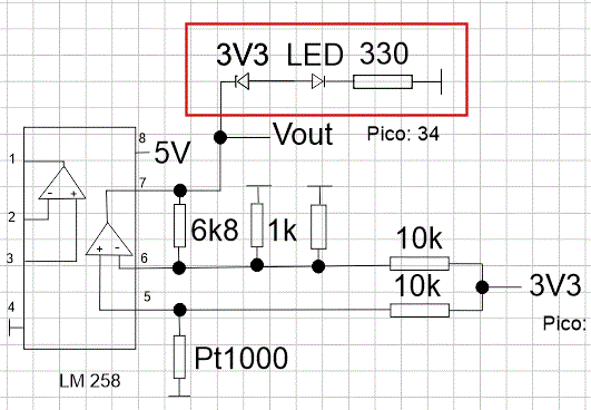

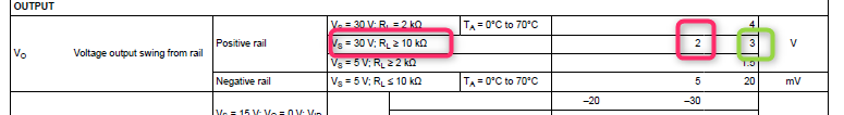

Manfred M. schrieb:
> OpAmp ist LM258
Schon klar, dass der für 3,3V unipolare Versorgung nicht taugt (auch
wenn er mit 3V..32V beworben wird), weil er am Eingang dann nur mit
Spannungen zwischen 0..1,8V (input common mode voltage range) zurecht
kommt?
Und am Ausgang bei dieser Belastung nur 0 bis ca. 1V ausgeben kann (per
"educated guess" hergeleitet vom output voltage swing im Datenblatt)...

Hallo Opa,
Ich will mittels Pt1000 Temperaturen messen, wozu ich einen
Rasperry-Pi-Pico verwende. Durch den Pt1000 sollen nicht mehr als 1 mA
fließen, mit 3V3 (die liefert der Pico, gemäß meinem Programm nur in der
kurzen Zeit, in der ich  ich die Spannung über den Pt1000 - mittels
dessen AD-Wandler - ablesen will) erreiche ich das mittels 3k3
Vorwiderstand, doch dann nutze ich von den Bereich, in dem der Pico
AD-Wandler messen kann (ca. 3 V aufgeteilt auf 12 bits), nur einen
kleinen Bereich. Daher kam ich auf die Idee, diesen kleinen Bereich
mittels einem OpAmp "aufzuspreitzen".
Da ich nicht Elektroniker bin, habe ich den Stromlaufplan so gezeichnet
(was für Elektroniker ungewöhnlich ist), dass nur ein Masse-Punkt
vorhanden ist, denn dann ist es für mich einfacher, die Kirchhoffschen
Gesetze anzuwenden.
Die kleine Zahlen in den unterbrochene Strompfaden sind die Pin-Nr des
LM258.
Thomas K. schrieb:
> Beispiel im Anhang
Ich verstehe nicht so richtig und bitte um Erläuterungen.
"im Prinzip" ist der von Thomas gezeichnete Stromlaufplan meinem sehr
ähnlich außer dass 3k3 Widerstände 10k verwendet werden. Warum?
> Grüße
Man verwendet eigentlich aus Gründen der Übersichtlichkeit keine
Schaltplan-Symbole, die ein IC so darstellen, wie das physische Bauteil
verschaltet ist.
Also ein Operationsverstärker wird nicht als Kasten mit 4 Anschlüssen
links und 4 Anschlüssen rechts dargestellt, sondern in seine Funktionen
zerschlagen. Dann hat man 2 Dreiecke mit je 3 Pins und meist zwei lose
Pins für Power.
Dadurch kann man in dem Schaltplan eine schematische Skizze der Funktion
darstellen und das ganze wird weitaus übersichtlicher und leichter
verständlich. Wenn man an das physische Pinout im Schaltplan gebunden
ist, würden sich viele Leitungen kreuzen und man erkennt nicht immer
sofort z.B. die verwendete Grundschaltung eines Verstärkers.

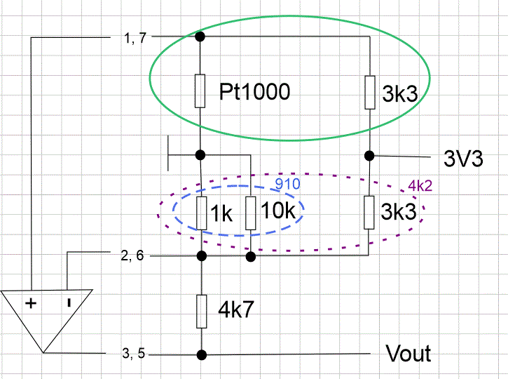

von Andrew T. (marsufant)
Nö.
Bitte noch den zweiten, bei Dir unbenutzen OPV richtg beschalten (+
eingang über 10k nach GND, - Eingang an den OPV Augang)
Steht alles im DaBla, aber das liest man ja selten .)

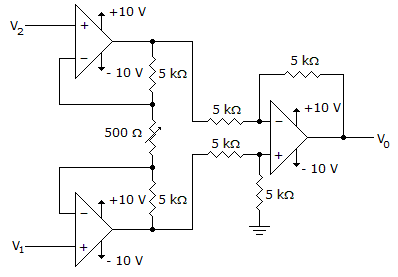

Sieh dir andere Schaltpläne an. Schau, welcher gut und flüssig "lesbar"
ist. Mach es ebenso. Es ist wie mit Gemälden: man erkennt recht leicht,
ob es von einem 6-jährigen Kind oder einem Künstler gemalt wurde. Und
der Künstler schafft es eben besser, das darzustellen, was gemeint ist.
Am Anfang kann es sein, dass du meinst, ein Schaltplan, der das
IC-Gehäuse zeigt, wäre gut lesbar. Tatsächlich ist das nicht der Fall,
wenn man mal 4 OPs in 1 Gehäuse hat und alle 4 unabhängig voneinander in
unterschiedlichen Schaltungsfunktionen verwendet werden.
So kann man z.B. im angehängten Bild sofort den Differenzverstärker
erkennen. Mit dem Symbol eines 4-fach-OPs müsste man erst mal
ausführlich überlegen...

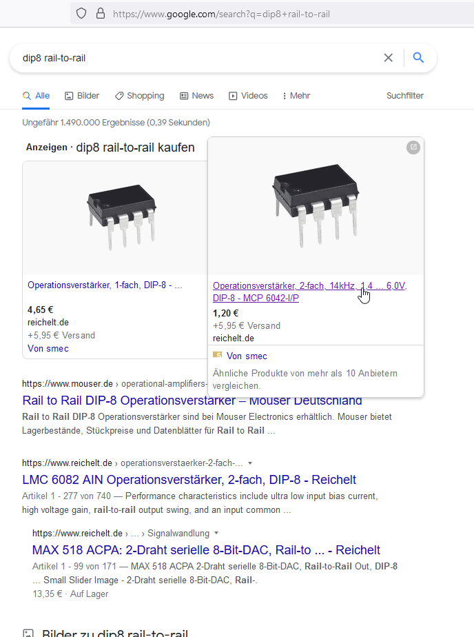

Man kommt dann auch zum Ergebnis: in der Anwendung hier wird ein R2R OP
benötigt.
Kaum macht man's richtig, schon funktioniert's  - so halbwegs, bin noch
nicht zufrieden.
Strom durch Pt1000 soll kleiner als 1 mA sein. Davor geschalteter
Widerstand ist 3k3 (könnte ich ändern) Spannung über den beiden: 3,3 V
(kann ich nicht ändern) ergibt Strom durch Pt1000:  < 0,8 mA und
Spannung über Pt1000: knapp 0,8 V. Bei 25 °C ist hat der PT1000 1097
Ohm, als ca. 10 % höheren Widerstand, bei 150 °C knapp 2k , also
Spannung über Pt1000: 1,25 V
RP2040 misst mit 12 bit Auflösung (also 4095 Schritte) im Bereich 0 ...
3,3 V, daher ergeben 0,8 V: 4095 /3,3 V * 0,8 V ~= 1000 Schritte, also
nur 1/4 des verfügbaren Bereichs, daher beschloss ich einen OpAmp
einzusetzen. Bei 150 °C ist die zu messende Spannung über PT1000 dann
ungefähr das 1,5-Fache, wären also 1500 Einheiten, die der ADC misst.
Immer noch ein zu geringer Bereich; man könnte also anstreben, die
Ausgangsspannung an einem OpAmp auf 3 V zu bringen (wenn Vin an einem
OpAmp 1,25 V sind) .

Andrew T. schrieb:
> Manfred M. schrieb:
>> Ist ein solches Ding nötig oder "nur" besser geeignet?
> Aber sicher nötig.
> LM358 Familie hat 2 V headroom, d.h. max out (DaBla!!)  Vcc -2V
minus 2V? = VCC?
"headroom" habe ich im DaBla nicht gefunden, jedoch "Output Voltage−High
Limit" bei 5 V VCC: 3,5 V
Was also statt dessen benutzen?
Wie ich schon schrieb:
> in der Anwendung hier wird ein R2R OP benötigt.
Nimm z.B. einen TS912, der kann Rail-to-Rail am Eingang und am Ausgang.
Andrew T. schrieb im Beitrag #7106769
Aha, jetzt verstehe ich, warum ich mit dem LM253 nicht das errechnete
Vout erreiche (bei 3,5 V VCC) Ich kann auch auf 5 V VCC gehen.
Dank!

Lothar M. schrieb:
> such einfach selber
Das war kein Witz. Du wirst dabei Lernen.
Und wenn es nur ist, wie man Google bedient. Das hier bringt auf der
ersten Seite ganz oben einen, den du sofort beim Reichelt bestellen
kannst:
https://www.google.com/search?q=dip8+rail-to-rail
Lothar M. schrieb:
> Manfred M. schrieb:
>> Vielleicht schreibt mir jemand ein besser geeignetes Teil
> Lothar M. schrieb:
>> such einfach selber
Wenn's kein Witz ist, dann ist es eine Frechheit, die Du Dir sparen
solltest.
Ich verstehe nicht, wieso in diesem Forum immer wieder unangebrachtes
geäußert wird.
Ich begann 1969 mich mit IT zu befassen. Danach u.a. Informatik-Studium.
Hat's Dich damals schon gegeben? Mein erster PC war ein Eigenbau für
MS-DOS, doch lang, lang ist's her (ca. 1980).
> kannst:
Ja so wär's gegangen
Geh auf jeden Fall auf 5V Vcc, dann bekommst du mit dem LM258 am Ausgang
mindestens deine gewünschten 3V (max. 3,5V) und du brauchst nix neues zu
bestellen und hast auch keine lästigen Lieferzeiten.
Wie viele LM258 hast du noch zu Hause? Wie oft soll die Schaltung
aufgebaut werden? Hast du auch einen LM324 da?

Nochwas: 1 mA ist für einen Pt-1000 zu viel (Aufheizung), 1 mA ist der
Maximalwert für einen Pt-100.
Pt-1000: max 0,1 mA.
Hallo!
Inzwischen funktioniert meine Schaltung!
Dank für die Tipps, doch einen könnte ich noch gebrauchen:
Zum Schutz des Eingangs in den ADC des P2040 (max 3,3 V) dachte ich mir,
dass eine Zenerdiode sinnvoll sein könnte und habe mir den rote
umrandeten Teil ausgedacht, z.B. für den Fall, dass der PT1000 nicht
vorhanden ist.
Ist diese Ergänzung wirklich sinnvoll?
Wird die LED leuchten wenn die Zenerdiode durchschaltet?
Brauche ich den 330 Ohm Widerstand?
Dank vorab für Hinweise!
MM
von Wolfgang (Gast)
Allenfalls ganz schwach "glimmen" - die LED braucht 2.2V (oder so
ähnlich) und die ZD braucht 3.3V (oder so ähnlich). Zusammen sind das
mehr als 5V, d.h. viel wird da nicht passieren. Und was sollte es
nützen, wenn die LED glimmt?
Da müsstest du dann reagieren und den Strom abschalten, bevor die
Schutzdiode an dem ADC-Eingang überlastet ist. Die 5V bekommt der
Eingang jedenfalls erstmal zu spüren, evtl. der Prozessor auch gleich
eine Überspannung, falls er weniger Strom aufnimmt, als der LM258
liefern kann und nicht mit 5V abzgl. V_f der Schutzdiode betrieben
werden darf.
von W.S. (Gast)
Schleife lieber einen Widerstand (so etwa 1k) in die Leitung zum ADC
oder gleich einen Spannungsteiler, der dafür sorgt, daß der ADC niemals
mehr Spannung abkriegt, als er vertragen kann.
W.S.
Wolfgang schrieb:
Hallo Wolfgang,
Ich glaubte, dass über der Zenerdiode  ca.0,7 bis 1 V abfallen wenn sie
durchbricht.
Es geht mir um den Fall, dass der Pt1000 sehr hochohmig wird oder gar
nicht vorhanden ist (weil er nur mittels Klemmen an der Schaltung
angeschlossen wird).
Ich sehe aber soeben, dass der Widerstand, der parallel zu dem 1k auf
Masse geht, nicht angegeben ist. Er hat 10k (zusammen haben diese beiden
dann ca. 910 Ohm).
> Zusammen sind das
ich habe welche mit 1,3W Belastbarkeit bestellt
> Die 5V bekommt der
Aha, der LM258 würde, wenn an seinem Pin 5 die 3,3 V und Pin 6 ca. 0,3 V
anliegen, dann fast seine Versorgungsspannung (5V oder mehr) an seinem
Ausgang haben? Ich muss mal nachsehen, ob ich das ausrechnen kann (habe
einige Formeln dazu in einer .xlsx.
W.S. schrieb:
> W.S.
OK, auch ne Idee. Dank!
Ich erkenne aber, dass nochmal rechnen ggf. messen sollte.
Die ganze Schaltung soll mit einem Akku über einen
5V-Konstantspannungsregler versorgt werden (wird vermutlich ein LiFe mit
3 Zellen werden).
Schönes Wochenende!
> durchbricht.
Nein, du verwechselt das mit einer Triggerdiode (Diac). Zenerdioden
haben keine Fold-Back Eigenschaft. Schau mal in ein Datenblatt!
