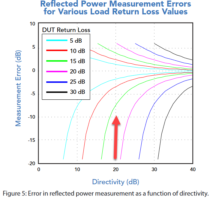

Hängt von der geforderten Bandbreite ab.
Für deine Anwendung der Reflektionsmessung gibt es hier eine Appnote,
die beim Verständnis der Zusammenhänge hilft. Also wieviel Direktivität
gefordert ist um eine bestimmte Genauigkeit zu erreichen (rein per
Hardware, ohne Berücksichtigung einer Fehlerkorrektor/Kalibrierung)
https://www.markimicrowave.com/assets/appnotes/directivity_and_vswr_measurements.pdf

Gast #7106464
Gordon P. schrieb:
> Die Frage ist, ob das schon zu viel ist
> für vernünftige reflektionsmessung.
Das steht in den obigen Dokumenten. Es hängt davon ab, welche
Genauigkeit du bei welchem Reflektionsfaktor in Hardware erreichen
möchtest/musst.
ABER: Bei einem VNA kannst du viel nachträglich über die
Systemfehlerkorrektur aka Kalibrierung retten. Da muss die
Hardware-Direktivität nicht extrem sein!
Mit den 20dB Isolation bist du im Bereich dieser Lowcost-VSWR-Brücke:
https://siglentna.com/wp-content/uploads/2020/01/Siglent-RBSSA3X25-Reflection-Bridge-Manual.pdf
Bei R&S-Hameg gibt's im Einsteigersegment bessere Isolation von 28dB:
https://scdn.rohde-schwarz.com/ur/pws/dl_downloads/dl_common_library/dl_manuals/gb_1/h/hz647/HZ647_VSWR_Measuring_Bridge_UserManual_de_en_02.pdf

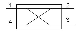

D.h. die -20 dB beziehen sich auf den gekoppelten Port, sind also der
Koppelfaktor? Was Dich in erster Linie interessiert, um die Fehler bei
der Reflexionsfaktormessung zu beurteilen, ist die Richtschärfe
(Directivity) des Kopplers.
Bezogen auf das angehängte Bild: Der Koppelfaktor ist
und die Isolation
Die P_i sind die Leistungen am jeweiligen Port. Mit dieser
Vorzeichenkonvention (C_31 negativ auf der dB-Skala und I_41 positiv,
entsprechend dem Wortsinn "Isolation") ist die Richtschärfe dann
Normalerweise findet man in Datenblättern den Koppelfaktor und die
Richtschärfe. Die Isolation kann man dann ausrechnen. Die soll übrigens
möglichst groß sein, um eine hohe Richtschärfe zu erhalten.

Gast #7106933
Gordon P. schrieb:
> Die -20dB beziehen sich auf 2 nach 4 wenn ich 2 mit einen Match
> abschließe und da eigentlich keine Reflektion kommen sollte.
Wenn der Koppler reziprok ist, dann sollte das S_42 ("von 2 nach 4")
gleich dem S_31 ("von 1 nach 3") sein, und das nennt man, wie oben
geschrieben, den Koppelfaktor C_31.
> Ist die Directivity nicht S34? Das hatte ich nämlich mal gemessen und
> kam so auch 35dB.
Ja, bis auf das Vorzeichen, wenn man die Konvention in meinem Post oben
zugrunde legt.
Wenn der Koppler keinen festen Abschluss an Tor 4 hat, kann man die
Richtschärfe direkt messen. Das Glück hat man aber nicht immer. Dann
muss man C_31 und I_41 messen und annehmen, dass der Koppler reziprok
ist.

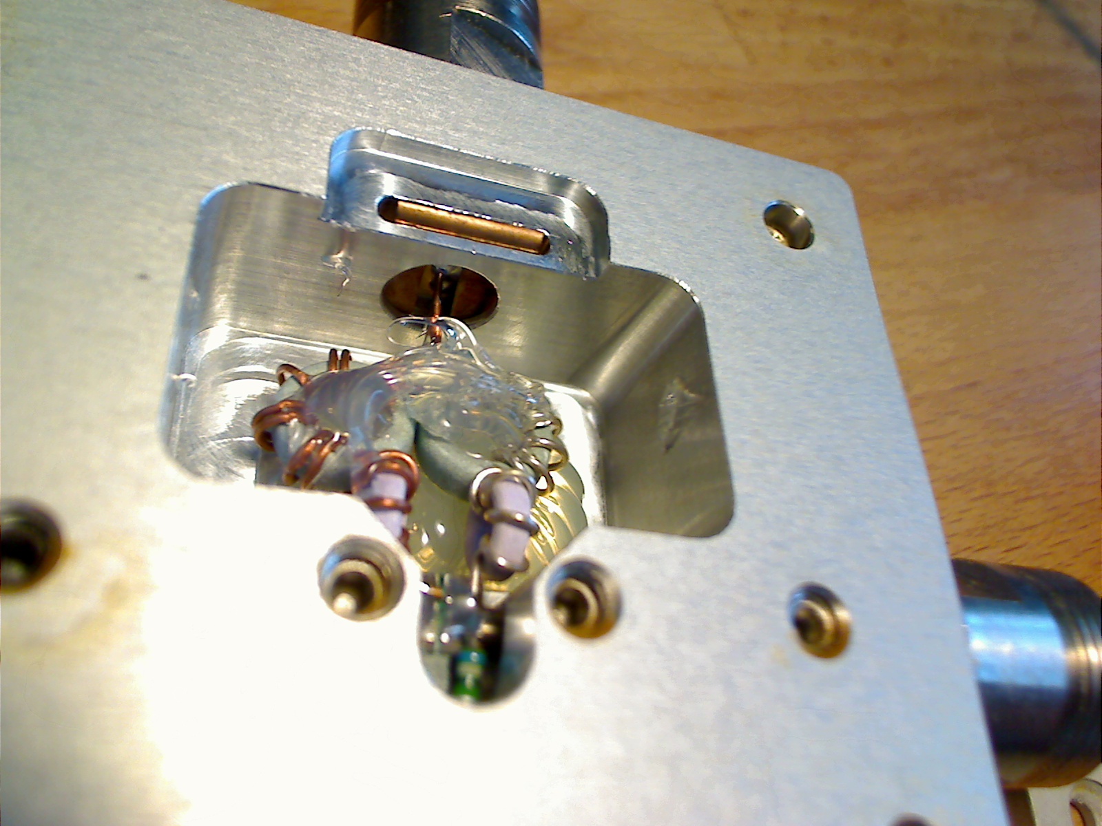

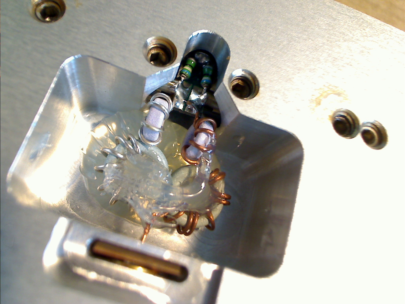

#7109492
Gordon P. schrieb:
> Gerhard H. schrieb:
>> hilft möglicherweise. Ich glaube, ich habe das Innenleben hier schon
>> gezeigt.
> Das Datenblatt ist etwas verwirrend. Wo sehe ich da die Isolation, die
> erreicht werden kann. Könntest du das Innenleben noch einmal zeigen. Ich
> finde es nicht.
Die Konfusion geht eigentlich schon bei der ursprünglichen
Frage los. Wer oder was ist Port 4?
Bekommt man den außen überhaupt zu sehen?
Das ist übrigens eine richtige Brückenschaltung. Die Signalauskopplung
ist symmetrisch von den beiden Knoten auf halber höhe der Wheatstone-
Schaltung. Der Balun ist recht aufwendig. Die kupferfarbenen Spulen
sind aus Semi-Rigid-Koax-Kabel, ein knapper mm Aussendurchmesser.
Trotz des Ferritkerns strahlt der Aussenleiter des Koax mehr als der
Innenleiter. Deshalb wird der Innenleiter des Coaxkabels auf der
Brückenseite mit dem Silberdraht verbunden mit identischer Wicklung
auf Ferrit. Das andere Ende geht an GND, möglicherweise über 50R.
Der Silberdraht strahlt dann genauso wie der Mantel des Coax, nur
180° anders.
Gruß, Gerhard
