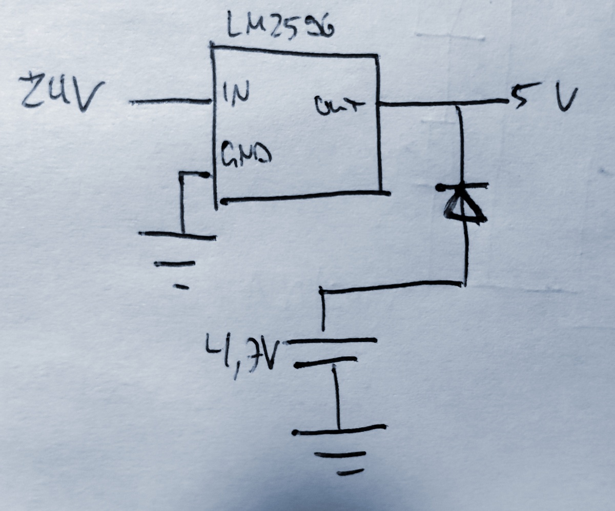

Was passiert bei dieser Schaltung?
OP #7106408
Was würde passieren, wenn ich den LM2596 wie gemäss angefügtem Bild
parallel zu einer Li-Ionen Zelle mit ner diode Schalte?
Kann am LM2596 etwas passieren durch den Strom des Akkus der fliesst?
Wie wird sich die Schaltung verhalten?
#7106419
Ist die Frage, wie hoch die Ausgangsspannung des Schaltreglers ist. Wenn
die Eingangsspannung weg ist, sollte nichts passieren. Es wird nur der
Akku etwas leergelutscht durch die Feedback-Widerstände. Schau dir halt
die Innenschaltung an aus dem TI-Datasheet.
Gast #7106436
LiIon mit 4.7V ?
Die Spannung nach der Diode liegt bei 3V und damit unter der Spannung
auf die der LM2596 regeln soll, wohl 5V.
Also versucht der LM2596 zu takten und verbindet Ausgang mit Eingang
durch den Schalttransistor.
Normalerweise fuhrt das zu ,5V  Schaltreglerausgang, aber nehmen wir an,
die Eingangsspannung ist geringer als die Akkuspannung, aber oberhalb
der undervoltage-lockout Abschaltspannung irgendwo unter 4.5V. Dann wird
der Akku belastet, er liefert Strom an den Eingang des LM2596.
Liegt die Spannung am Eingang des LM2596 unter der Abschaltspannung oder
ist er per on/off abgeschaltet, wird die Rückwärtsspannung des
Schalttransistors (zumindest 5V) nicht überschritten, es fliessen also
nur Leckströme, vor allem für den feedback-Spannungsteiler.
Anders sähe das aus bei mehr als 7V am Ausgang von der Batterie.
Bei Flyback oder step up wäre die Antwort einfach: geht.

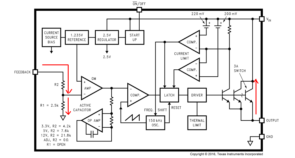

(Firma: S-C-I DATA GbR) #7106806
Laut Datenblatt, solltest du dann eine Diode von Out nach In schalten,
damit der In nicht zu weit unter OUT fällt.
Habe das aber selber nie ausprobiert, da ich nur noch selten solche
LM2596 Verwende.
Aber die Aussage dass es an deinem Akku "lutscht" ist garantiert, wie
viel hängt von der Produktionscharge des LM2596 ab.
Siehe Bild rote Pfeile des Leckstromflusses.
Je nach Spannungstyp kannst du dir ja dann den Flusschtrom anhand der
angegebenen Widerstände ausrechnen.
Aber ob es dem LM2596 gut tut wenn der Messeingang Spannung liefert,
während der "in"(VCC) irgend wo im xxxV Bereich "Rumgeistert" ist eher
Fraglich.
Wenn du aber eine Entkoppeldiode wie von [Achim M. (minifloat)]
vorgeschlagen, in den Pfad hängst, denke daran das dort weitere Spannung
je nach last abfällt,
und der Regler dies natürlich nicht bemerkt ;-)
Sprich die Spannung ist nicht mehr sonderlich Konstant.
Auf jeden Fall solltest du aber Vermeiden, dass am
"Messeingang"(FEEDBACK) Spannung höher als etwa (0,7V + "in" (VCC)) ist.
