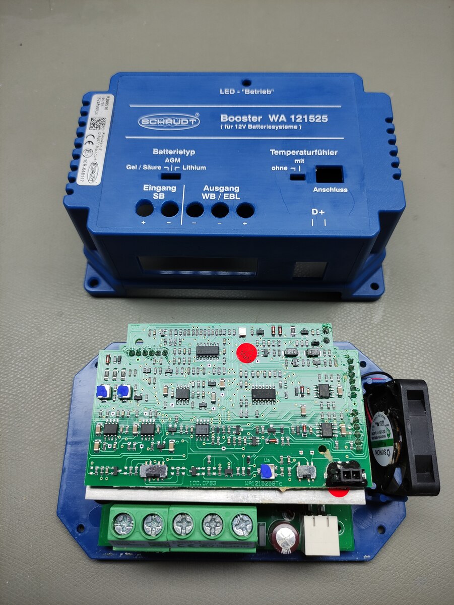

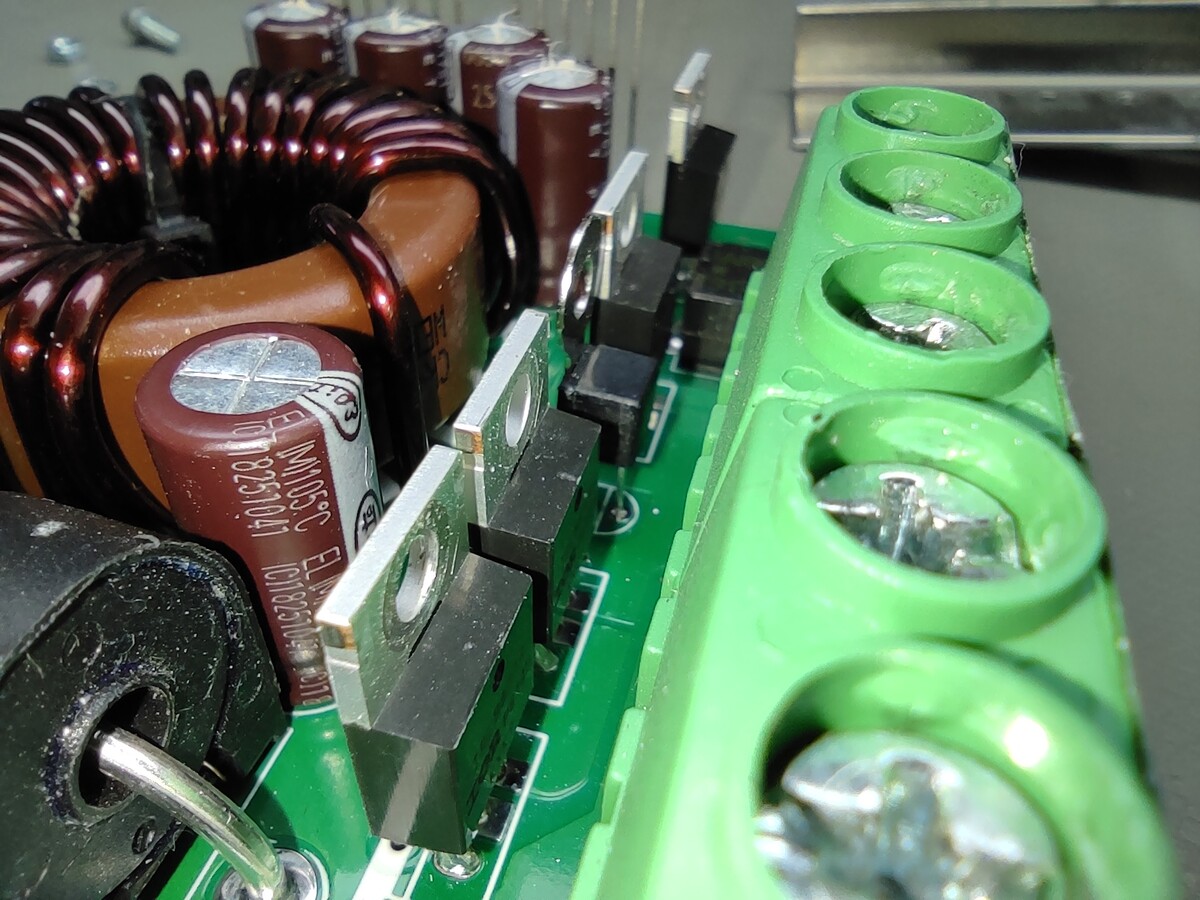

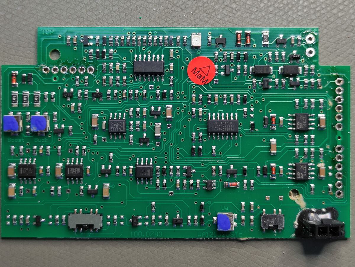

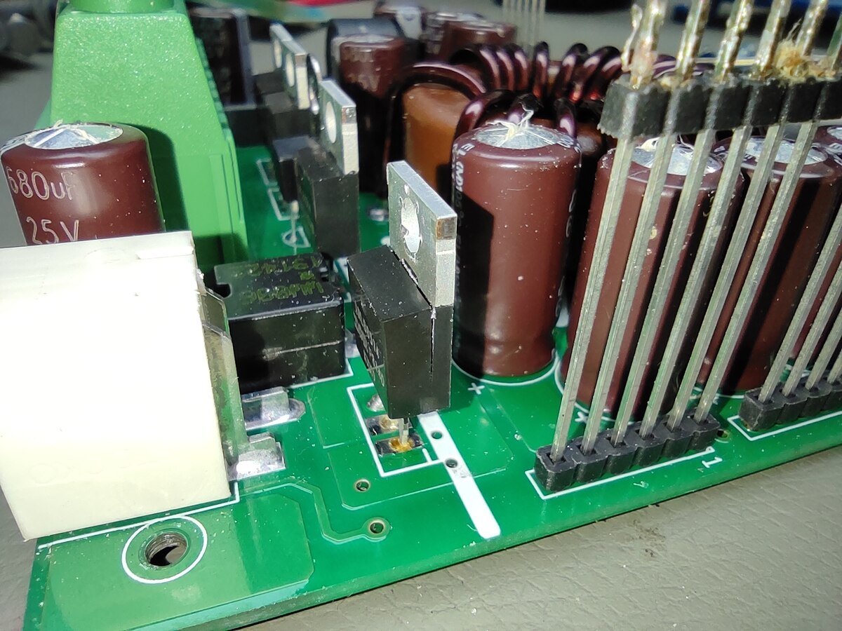

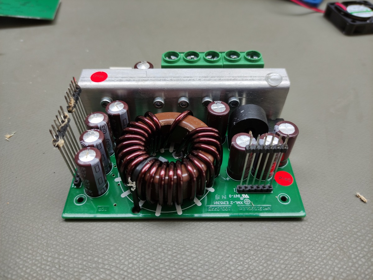

Hallo, ich habe hier einen Schaudt Ladebooster welcher die Wohnraumbatterie nicht mehr lädt. Ausgangsseitig des DC-DC Wandlers sind alle Elkos aufgeplatzt, zudem ist einer der 4 Mosfets, soweit ich das optisch sehen kann, abgeraucht. Merkwürdigerweise waren alle Mosfets bis auf den aufgeplatzen mit Wärmeleitpads installiert. Kann es sein, dass der Mosfet aufgrund dieses Montagefehlers einfach überhitzt ist und dadurch gestorben ist? Die Frage ist nun ob ein Austausch aller Elkos und Mosfets das Gerät wieder zum Laufen bekommt. Auf der oberhalb montierten Steuerplatine konnte ich optisch keine Defekte ausmachen, die scheint auch einfach aufgebaut zu sein, ich konnte keinen Mikrocontroller finden... Hat einer Rat für mich?

Die Halbleiter mit Pads sind isoliert montiert, die ohne halt nicht. Denen kannst etwas Wärmeleitpaste spendieren.
Helge schrieb: > Die Halbleiter mit Pads sind isoliert montiert, die ohne halt nicht. > Denen kannst etwas Wärmeleitpaste spendieren. Dachte ich auch erst, aber schau dir mal die Bilder des montierten Kühlkörpers an. Die Schrauben und Muttern sind nirgends isoliert und liegen direkt auf dem Kühlkörper und Mosfets.
Ok, vielleicht ist es tatsächlich gewollt, dass der kaputte Fet elektrischen Kontakt zum Kühlkörper hat. Ich frage mich nur wozu, der Kühlkörper hängt in der Luft und ist ansonsten mit nichts verbunden. Die anderen Fets sind tatsächlich elektrisch isoliert zum Kühlkörper, die haben eine spezielle Unterlegscheibe, welche direkten kontakt zur Schraube verhindert. Worauf sollte ich beim Kauf neuer Elkos achten? Höhere Spannungsfestigkeit als 25V, low ESR...?

Udo S. schrieb: > Dachte ich auch erst, aber schau dir mal die Bilder des montierten > Kühlkörpers an. Die Schrauben und Muttern sind nirgends isoliert und > liegen direkt auf dem Kühlkörper und Mosfets. Doch sind sie. Zwische der Kühlfahne und der Unterlegscheibe ist noch eine Kunstoffscheibe zu erkennen - wird wohl so eine Isolierdurchführung sein.

Die Elkos sehen aus wie aufgekocht, entweder haben die wirklich zuviel Ripple fressen müssen oder die Ausgangsspannung ist hochgelaufen. Normalerweise kotzen schlechte Elkos nicht gleich alle kollektiv ihre Eingeweide aus.

R. H. schrieb: > Ausgangsseitig des DC-DC Wandlers sind alle Elkos aufgeplatzt Scheinbar wurden die Elkos ein Opfer des allseits beliebten "downsizing". Beim Auto gilt der Spruch: Hubraum ist durch nichts zu ersetzen als durch noch mehr Hubraum. Abgeleitet für die Elkos gilt nun: Baugröße ist durch nichts zu ersetzen als durch noch mehr Baugröße. Neben der dicken Ringkernspule wirken sie winzig. mfg
