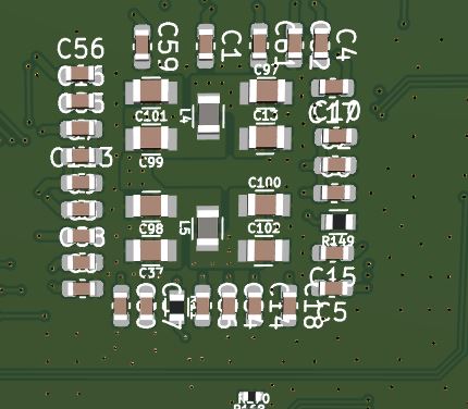

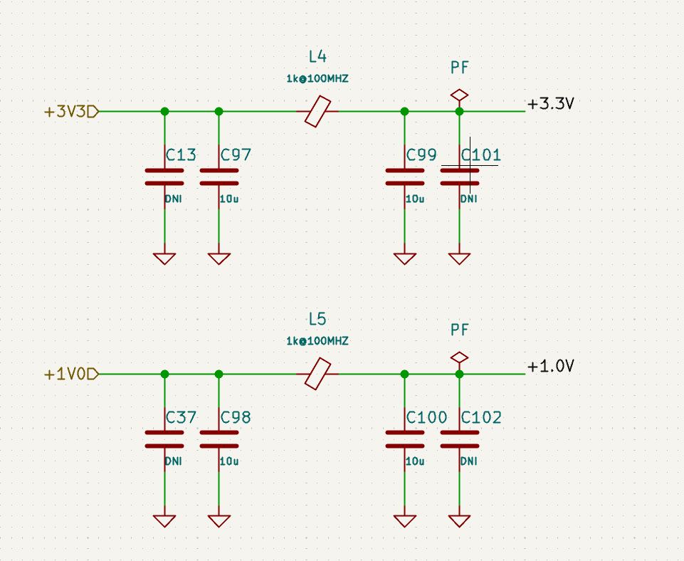

von pcb (Gast)
>> > Also so falsch kann es doch eigentlich nicht sein?
>> Wie gut ist die Versorgung und die Abblockung der PCIe Phys? Sitzen die
>> Pufferkondensatoren auf kürzestem Weg zwischen dem jeweiligen
>> Versorgungs-Pärchen?
Hier dürfe ich auch nen Schnitzer haben, die Caps liegen unterhalb des
Chips und sind aus Platzgründen nicht auf der Layerseite, auf dem der
Chip sitzt. Dafür habe ich unter den Pins alles mit 100nF caps zu
gepflastert. Die beiden Betriebsspannungen wurden jeweils durch einen PI
Filter befiltert (aber dieser wirkt leider nicht gut genug). Es ist hier
wirklich besser einen LDO zu nutzen wie im ref design, denn die vorgaben
nach databla sind {1.0V +-10%,3.3V +-10%} und mit den Störsignalen bin
ich ab und an locker auserhalb der spezi.
(siehe Bilder:  switch_unten, switch_oben und filter)

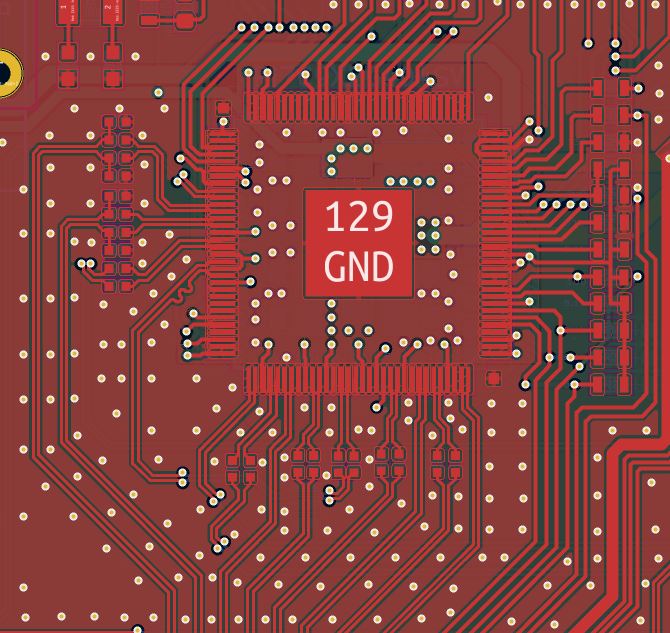

Ja damit hst du natürlich recht. Nun habe ich einen definierten
Lageaufbau aber heftigen Fertigungstoleranzen. Bei PCie muss ich bei
meiner nächsten Platine unbedingt die impedanzkontrolle aktivieren, um
innerhalb 100 Ohm +- 10% zu bleiben.
Schaut euch bitte den Layoutausschnitt an (das rote/top). Ich bin mir
nicht sicher ob das es sinnvoll ist die Masse so tight an den
differentiellen Leitungen zu haben.
von pcb (Gast)
Noch ein Nachtrag:
Die SPannung bricht aufgrund der Belastung von 1,08V auf 995V ein. Und
mit den Störimpulsen bin ich dann ab und an drunter.
von Dergute W. (derguteweka)
Moin,
pcb schrieb:
> Ich bin mir
Naja, wenn dann die Impedanz von dem Apparat mit der Masse gleich
nebendran stimmt, ist alles in Butter.
Wenn du aber die Impedanz nur fuer ein Leitungspaeaerchen mit einer
GND-Plane drunter berechnet hast, wirst du mit dem real existierenden
PCB ziemlich grob Z maessig daneben liegen.
Gruss
WK
Edit: Wie sieht's denn mit der Massefreistellung der
Durchkontaktierungen bei den kritischen Signalen auf den GND-Layern aus?
Mit den Thermals hast du dir unnötige Pigtails gebaut...
Was schribt denn das Datenblatt des unbekannten Bauteils zum Pad 129?
Die Masseflutung hast du doch in deiner Impedanzberechnung mit
einbezogen, oder? Das sind zwei unterschiedliche Fälle: Leiberbahn über
Referenzlage und Leiterbahn über Referenzlage umgeben von
Referenzpotential.
Wühlhase schrieb:
> allerdings machen die Kondensatoren genau das, was du z.B.
> mit dem Sicherheitsabstand von 600µm zu verhindern suchst.
Sie entfernen Gleichspannungsunterschiede beim Biasing von TX und RX...

von Purzel H. (hacky)
> ... Auch hier dachte ich man könnte Wirkungsgradmäßig noch was besser machen und
nahm nen DCDC.. hier kommen noch 50mV Störimpulse drauf ..
Je nachdem wie agressiv der Schaltregler ist, koennen die Stoerspitzen
viel groesser sein. Eine 1ns Nadel hat ueber 1GHz Bandbreite. Auf einen
Datenkanal mag das eher gehen, wie auf einem Clock Kanal. Ohne ein 1GHz,
besser mehr, Scope sieht man zuwenig. Allenfalls mit dem
Spektrumanalyzer nachschauen.
im Databla steh nur das 129 mit Masse zu verbinden ist. Du meinst da die
Fläche so gro0 ist, erzeuge ich große schlitze und es wäre an dieser
stelle besser, ich würde das Pad 129 ohne thermal-stege mit der Masse
verbinden?
Ich spiele mit dem Gedanken die Masse an den beiden äußeren Lagen
komplett wegzulassen, schlieslich habe ich diese ja bereits in den
inneren Lagen.
>>- Ist die Versorgung ausreichend gepuffert?
Hier habe ich auch bedenken..
Was haltet ihr von folgender Möglichkeit:
5V Systemspannung (wurde erzeugt durch DCDC) -> DCDC auf 2.0V -> LDO auf
1.0V
Der LDO bringt doch einen hohen PSRR von ca 60db mit, da dürften dann
doch die 50mV Störungspulse eher in der Größenordnung von einigen 10µV
.. 100µV liegen.

Nebenbaustelle: Das mit dem thermal Pad ist halt so ne Sache - wenn das
nicht vollflaechig an den Rest vom Cu angebunden ist, dann wirds wenig
helfen. Da sollten eigentlich noch moeglichst viele DKs rein, damit die
Waerme leicht auf moeglichst viel Kupferflaeche uebertragen werden kann.
Allerdings dabei auch ein Auge drauf haben, dass nicht beim Loeten zu
viel Zinn in den DKs verschwindet und nicht mehr fuer die Verbindung
zwischen Chip und PCB da ist.
