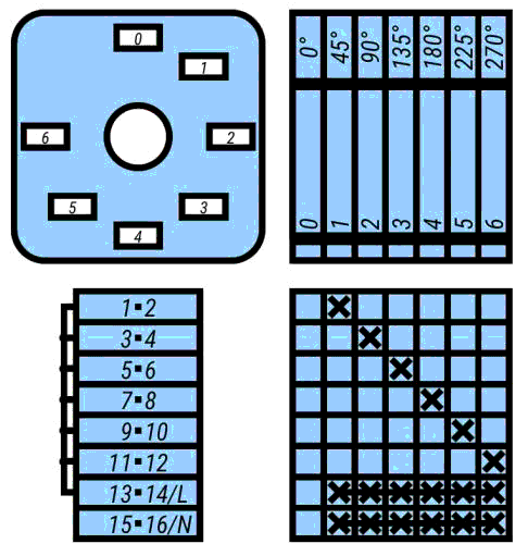

Hallo Leute,
mein Elektrodenschweißgerät (Güde GE 185 F) ist kaputt. Still und leise
gab es den Geist auf und funktionierte eines Tages nicht mehr. Nachdem
der Elektriker meines Vertrauens zu mir sagte, er hätte keine Ahnung von
den Dingern, habe ich heute mal versucht, als Hobby-Bastler, es selbst
aufzuschrauben. Man sieht nicht viel, wesentliche Bauteile sind ein
großer Trafo und ein "Kende HZ8B-20/3/4"- Schalter. Mir ist aufgefallen,
dass zwischen der Massenklemme und dem Anschluss für die
Schweißelektrode ein sehr hoher Widerstand von mehr als 6M Ohm liegt,
was wohl für die paar Wicklungen der Sekundärspule etwas viel ist. Meine
Vermutung ist, dass die Sekundärspule einen Schaden hat. Meine Fragen
sind also:
Ist der hohe Widerstand normal?
Kann man das reparieren, in so einem sperrigen Kondensator?
Woran könnte es noch liegen, wenn ich mit meiner Vermutung falsch bin?
Hat jemand mit dem Schalter HZ8B-20/3/4 oder dem Schweißgerät selbst
Erfahrung, sind die fehleranfällig?
Vielen Dank im Voraus für eure Mühe
MfG
#7106826
An den Eiseschweinen gehen nur drei Dinge kaputt:
1. Schalter
2. Übertemperaturschutzschalter
3. Primärwicklung des Trafos
Brummt der Kollege noch?
Den offenen Sekundärkreis halte ich für einen Meßfehler oder Kabelbruch
Jörg
Gast #7106855
Schon einmal vielen Dank für eure Antworten, ich habe nochmal
nachgemessen, der hohe Widerstand ist wohl kein Messfehler und es brummt
noch im angeschalteten Zustand.
(Firma: matzetronics) #7106864
Das die Sekundärwicklung durhbrennt, ist bei den dicken Drähten nicht
sehr wahrscheinlich. Ich vermute irgendwo im Sekundärkreis einen
verkokelten Kontakt, entweder an den Kabeln zur Elektrode, in den
Klemmen selber oder direkt am Übergang der Wicklungsdrähte.

Gast #7106920
Danke für den Plan des Nockenschalters, da habe ich auch noch etwas zu
beheben...
Den Fehler im Sekundärkreis habe ich jetzt auf jeden Fall gefunden,
vielen Dank für eure Hilfe!
