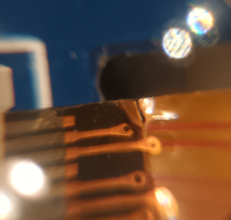

Gast #7109559
Nach mehreren Stunden erfolgloser Suche habe ich das Problem endlich
lokalisieren können. In dem Folienkabel, was das eigentliche Display mit
der Platine verbindet, ist ein winziger Riss, der nur unter der Lupe
sichtbar ist. Offensichtlich ist auch eine Leiterbahn, die das Gate des
externen Spannungswandler-Mosfets treibt, unterbrochen. Damit kommt
keine Spannung zustande, was das hängende BUSY-Bit beim Power On
erklärt.
Ob der Riss schon von Anfang an vorhanden war, lässt sich leider nicht
mehr klären, das Display lag 4 Monate bei mir in der Schublade.
Ich werde mal versuchen zu flicken, angesichts von
Submillimeter-Leiterbahnen nicht leicht. Sonst muss ich in den sauren
Apfel beißen und ein neues Display kaufen.
Gast #7113479
Gerade ist mein neues Display angekommen, es funktioniert auf Anhieb.
Noch mehr als die in den Wind geschossenen 42€ ärgern mich die 3 Tage in
denen ich den Fehler bei mir und nicht am Display gesucht habe.
