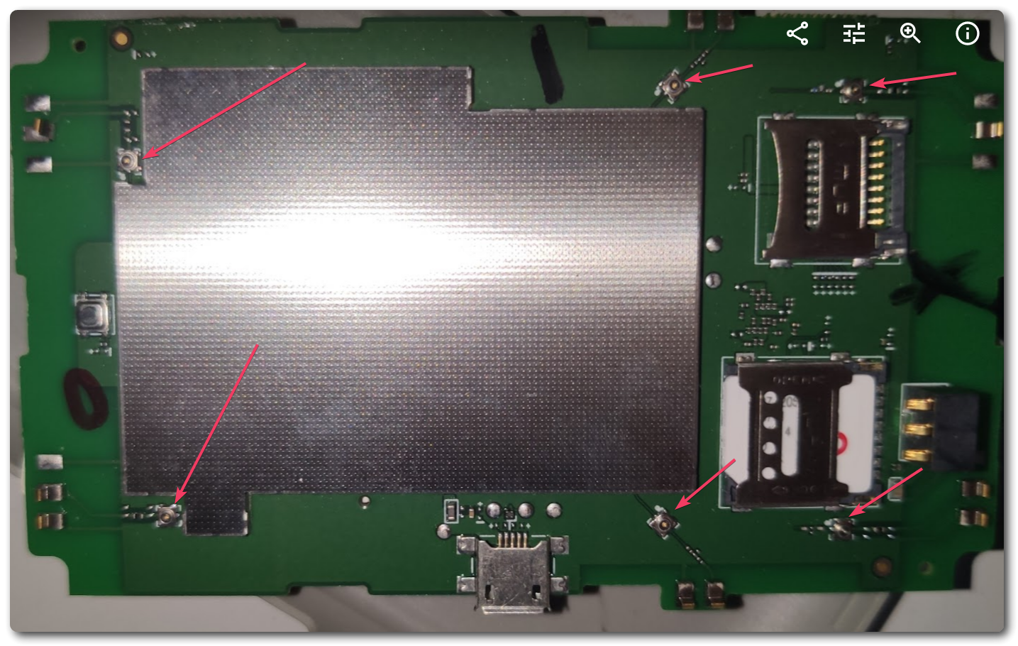

Ich habe im letzten Urlaub im Womo einen TP-Link M7450 mit einer
Vodaphone FLex Karte benutzt. War recht  zufrieden.
Aber ich würde gerne die LTE und WLan Reichweite nachrüsten.
Auf dem Board sind im Bild zu sehen, 6 pigtail Anschlüße.
Könnt ihr mir sagen wo da was angeschlossen wird?
LTE sind normalerweise 2 Antennen und bei WLAN musst du drauf achten ob
2,4GHz oder 5GHz oder mixed Antennen sind. Mit mixed Antennen ist man
bei allen WLAN Antschlüssen auf der sicheren Seite aber hat nicht
unbedibgt das Optimum. Zum Identifizieren kann man sich die einzelnen
Antennen anschauen oder man schaut zu welchem Chip die Leitungen laufen
(die sind wohl leider unter dem Blech) oder man findet vielleicht auf
der Platine Beschriftungen.

unterstützte LTE-Bänder  FDD-LTE: B1, B3, B5, B7, B8, B20, B28
(2100, 1800, 850, 2600, 900, 800, 700 MHz)
TDD-LTE: B38, B40, B41 (2600, 2300, 2500 MHz)
Vergiss das mit den LTE Antennen.
Erst einmal musst du Wissen welches Band am Standort vom jeweiligen
Provider verfügbar ist. Solch eine externe Multiband Antenne habe ich
noch nicht gesehen.
Wenn du dir die Mäanderform der eingebauten Antennen anschaust (am
Gehäuse aufgeklebt)  ist das schon etwas komplexer.
Ich war schon auf der Seite des Antennen Herstellers. Ja so was
existiert aber ist patentiert (war glaub aus Italien) und ist auf das
Device und Frequenzen angepasst.
Um die WLAN Antenne herauszufinden 1mm Papier zwischen den Kontakten zur
Antenne einklemmen. Das sollte schon ein paar dB (>~3dB) ausmachen.
Einfach eine Antenne nach der anderen austesten.
Aber die Geräte sollten schon ein paar Meter Abstand haben.
