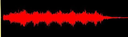

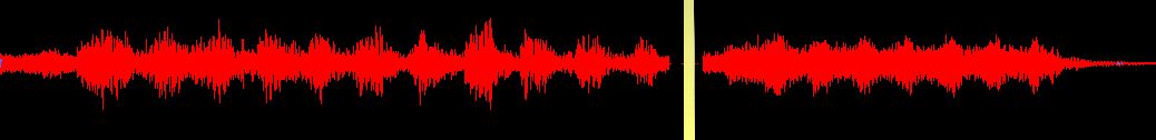

Hab ich jetzt aufgenommen, aber habe meine Bohrmaschine genommen da
robuster. Ich habe auch eine Audio Visualisierung, links meine
Bohrmaschine und rechts TE Akkuschrauber(vom Ende des Videos).
Ich weis natürlich nicht ob was beim TE ist und ob das kritisch ist,
aber wenn meine Maschine im Leerlauf so Geräusche machen würde, als wenn
ich sie periodisch belasten würde, so wie in meiner MP3, dann wär ich
erstmal besorgt. Motorstrom wäre auch interessant, ob es zu periodischer
Belastung bei TE kommt

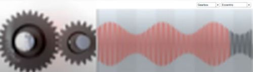

Finde ich legitim aufs Geräusch zu achten, kann ein (möglicher)Indikator
für einen signifikanten Mangel sein. Benutzt man auch bei professinellen
Analysen von Getrieben auch. Der Screenshot ist von diesem Video und
dort demonstrieren sie die periodischen Vibrationen eines Getriebes mit
verbogener Welle
Utilizing Vibration Analysis to Detect Gearbox Faults
https://youtu.be/0TH5SLghYPY?t=2458
Das ist nur ein Beispiel einer Analyse, keine Aussage zum Zustand beim
TE, den ich nicht kenn
Es kann auch hilfreich sein richtig zu vergleichen:
Hier in dem Video zeigt den gleichen Akkuschrauber (optimales Promo
Exemplar?), beim Timestamp erst langsam und dann 10s später schnell.
Geht nur ums Geräusch https://youtu.be/aUmTk2AErA0?t=104
Zum Vergleich TE:
https://youtu.be/3gmFRI9Smjs?t=15
Hat Te einen signifikanten Mangel? Wenn ja eventuell einer der sich
ausbügelt? Weis ich alles nicht
ursus schrieb:> Zum Vergleich TE:> https://youtu.be/3gmFRI9Smjs?t=15
Eigentlich meinte ich das ganze Video, hab aber einen versehentlichen
Timestamp drin
Das merkliche Pulsieren und gequälte (wohlbemerkt ohne Belastung)
scheint auch kein akustischer Effekt der Aufnahme zu sein, ich glaub
schon dass der or Ort so klingt
