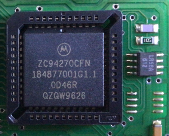

Ich habe hier eine Schaltung mit einem wohl speziell gelabelten Motorola
MCU.
Vermutlich ein maskenprogrammierter HC 68k Prozessor.
Nur welcher könnte der vegleichbare Serientyp sein? Es geht darum zu
schauen ob der MCU noch funktioniert. Die Schaltung an sich funktioniert
leider nicht mehr.
von Johannes M. (jojo20)
Und eine andere Frage, was könnte das Bauteil rechts daneben sein?
LR56A? Finde dazu leider kein Datasheet.
Das daneben sieht wie ein serielles EEPROM aus, möglicherweise 93C56.
von Georg A. (georga)
XL93LC56ARY von EXEL
https://datasheetspdf.com/pdf/528039/EXEL/XL93LC56A/1
von H. H. (Gast)
> Motorola
> MCU.
Auf jeden Fall kundenspezifisch. (ZC....)
Lässt sich aus der Nummer nicht sagen.
> leider nicht mehr.
Schau an welchen Pins Vcc und GND anliegen, und wo der Quarz.
von Jobst M. (jobstens-de)
Die 'bussige' Verbindung zum unbestückten Nachbarn spricht dafür.
Und mach bitte mal ein Foto, wo man etwas mehr drum herum sehen kann,
sowie von der Unterseite.
Jobst

von (prx) A. K. (prx)
Da es nicht drauf steht, und auch keine Information über die Pinbelegung
in der Schaltung ersichtlich ist, bleibt nur die Anzahl Pins als
Kriterium übrig. Und das ist zu wenig.
Du könntest also in angemessene Vorleistung gehen und rausfinden,
welcher Pin auf der Platine woran angeschlossen ist. Eine Art
Kernschaltbild produzieren.
von Uwe G. (scd)
Johannes M. schrieb im Beitrag #7107701:
> Das ist ein Forum. Warum helft ihr mir nicht? Mit sowas macht ihr keine
> Werbung...
Du bist ein schlechter Troll und nicht der echte Johannes. Troll Dich
einfach.
> Bleibt also als Anhaltspunkt aus eurer Erfahrung
> am besten als erstes zu prüfen wo VCC GND und XTAL ist?
Das ist immer der erste Schritt weil sich diese Pins relativ schnell
finden lassen und keine GPIOs sind (die überall angeschlossen sein
könnten). Dann kann man bei den verdächtigen Controllern schauen, ob die
eine gleiche Belegung haben. Wenn nicht, ist es ein anderer Controller
oder eine miese Masche, daß die Belegung anwenderspezifisch geändert
wurde.
Weitere Hinweise wären dann:
Gibts externe Programmspeicher oder ist die Firmware im MC?
Welche Peripheriebausteine sind sonst noch auf dem Board und haben die
nützliche Bezeichnungen? (M68k Familie?)
Was für eine Quarzfrequenz?
Irgendwelche Gluebausteine wie z.B. die 74HC Famile vorhanden?
Welche Funktion erfüllt die Platine im Normalfall?
von DerDetlef (Gast)
68k-Familie ist das ganz sicher nicht, das wird was 8-bittiges aus der
HC11-Reihe sein. HC12 ist unwahrscheinlich, das Ding hier hat 'nen
Datecode von 1996, und da war HC12 noch arg frisch.
HC16 scheidet auch aus, dazu hat das Ding die falsche Bauform (PLCC mit
viel zu wenig pins)
von 68HC05 (Gast)
Vielleicht ist es ein maskenprogrammierter 68HC05C4, C8 oder C9.
Den gab es im PLCC44 Gehäuse.
Das Datenblatt gibt es noch bei NXP.
https://www.nxp.com/docs/en/data-sheet/MC68HC705C9A.pdf
