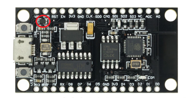

Ist etwa 6 monate gelaufen, mehrere stunden pro tag. Die diode geht von
USB nach dem 3.3V regler. Etwa 80ma strom, spitze geschäzt 500ma, 50 mal
WS2812.
Vor der diode (roter kreis oben) 4.95V, danach 2.5V. Diode überbrücken
und es läuft wieder.
Warum geht sowas kaputt?

von MaWin (Gast)
Offenkundig massive Überbelastung, du lässt ernsthaft den Strom aus 5V
von 50 WS2812 über dieses Winzding laufen ?
Dein erster Kontakt mit Elektronik ?

von Sebastian (Gast)
WS2812 brauchen in Weiss so 60mA pro RGB-Led. 50 Stück liegen dann in
der Spitze bei 3A, nicht bei 500mA.
LG, Sebastian

von J. S. (jojos)
Sebastian schrieb:
> liegen dann in
> der Spitze bei 3A
und genau das dürfte das Problem gewesen sein, der worst case ist
einfach wenn alle LED an sind. Auch wenn man jetzt denkt 'dann lasse ich
die max. mit 10 % leuchten, ist hell genug': die 3 A Spitzen bleiben.
Die 10 % Strom hat man nur zeitlich im Mittel durch die PWM, die Diode
sieht trotzdem die Spitzen. Entlasten kann man das durch einen
Pufferelko nahe am LED Stripe. Die Diode ist zum Schutz bei
gleichzeitiger Versorgung durch Vin und USB, bei nur USB kann man die
überbrücken.
Besser sind aber Boards für die spezielle Anwendung mit diesen LED, da
sind ein oder mehrere Pegelwandler für die Datenpins drauf und die
Leiterbahnen für den LED Strom sind auch breiter.
von Stefan F. (Gast)
> WS2812.
Wie rechnest du das?
Der ESP8266(+Flash Speicher) nimmt schon 430mA Spitze auf. Dazu kommen
deine LEDs mit bis zu 3000mA.
Klar geht dabei die Diode kaputt. Sei froh, sonst wäre jetzt nämlich
eventuell der USB Port deines Computers verschmort.
