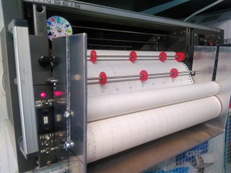

Hallo, ich suche für einen 250mm Rekorder Z-gefaltetes Tacktor-Papier. Ich habe Lieferanten, aber der Preis ist heiß wie schon früher.! Für die ersten Tests täte auch NOS reichen. ;-) Angebote unter PN. Danke im Voraus. LG Jörg

Analog Opa schrieb: > Das ist die Art, wie früher das Druckerpapier als endlos Rolle flach im > Kartog lag. Man erinnere sich an die grün-weißen pergamentartigen Berge. Ja, nur ist das Registrierpapier nicht alle 300mm sondern (ca.) alle 40mm gefaltet und der Stapel deshalb wesentlich kürzer.

Percy N. schrieb: > Traktor: Lochrand für StachelwalzeAndre G. schrieb: > >NOS = "New Old Stock" Aha. > Das Teil ist "realy vintage" :-) Ist das Absicht? Hauptsache Englischwahn. Verwendungsmöglichkeit müsste man prüfen. Ich hätte Diagrammpapier als 10m? Rolle mit einem Abstand der Perforation in der Breite: 260mm und einem Lochabstand: 5mm in der Länge.

Ich habe auch noch etwas gefaltetes Diagrammpapier hier. Ca 1cm hoch der Stapel und 260mm Lochabstand. War, glyub ich, mal in einem Siemens-Schreiber drin. Passt aber leider nicht in meinen ollen 30kanaligen Yokogawa 4081. Der braucht welches mit 330mm Lochabstand.

Wolle G. schrieb: > Ich hätte Diagrammpapier als 10m? Rolle mit einem Abstand der > Perforation in der Breite: 260mm und einem Lochabstand: 5mm in der > Länge. Das würde passen.! Die Kiste ist für z-gefaltet gebaut, kann man wohl umbauen mit ein paar Draht-Bügeln.

Kein Wunder, daß man im Netz nichts findet: Das Teil war mal export-beschränkt während des "Nudel-Krieges". ;-) Allerdings auch nicht alle Varianten und Baureihen, da blickt jetzt 40 Jahre danach keiner mehr so richtig durch. Es ging damals um Marktabgrenzungen, nicht um "militärische Motive". Bei meinem sind die Labels abgefallen wg. Versprödung des Klebers... Also der Hersteller hat auch keine Dokus mehr. Aufgrund der handwerklichen Herstellung ist eine Reparatur auch so kein Problem. :-) Schön, daß ich jetzt Papier habe und das "tolle Teil" eine Wiederauferstehung" erleben darf. ;-) LG Jörg
Armin X. schrieb: > Ich habe auch noch etwas gefaltetes Diagrammpapier hier. Ca 1cm > hoch der > Stapel und 260mm Lochabstand. War, glyub ich, mal in einem > Siemens-Schreiber drin. Passt aber leider nicht in meinen ollen > 30kanaligen Yokogawa 4081. Der braucht welches mit 330mm Lochabstand. Das Papier mit 330mm Lochabstand ist auch zu noch bekommen.! Ich habe jetzt div. Rollen Papier aus altem Lagerbestand. :-) Druckköpfe gibt es noch auf Bestellung produziert für ca. 100€ über den Hersteller Fa. Linseis. Allerdings wurde der Support an die Fa. "Henk - Van Renesse Supplies B.V." in den Niederlanden abgegeben. Papier ist da auch erhältlich, allerdings nur in sehr großen Gebinden, zu groß für meinen Bedarf... Zur Umrüstung von "fan folded" bzw. Z-gefaltet auf Rolle: Die Vorversuche haben geklappt. Ich werde ein Foto von meiner endgültigen Lösung nachreichen.
Inzwischen ist das Projekt wieder aktiv...
Anbei ein Foto meiner DIY-Lösung. So ähnlich habe ich das vor langer Zeit auch häufiger im Einsatz gesehen.
