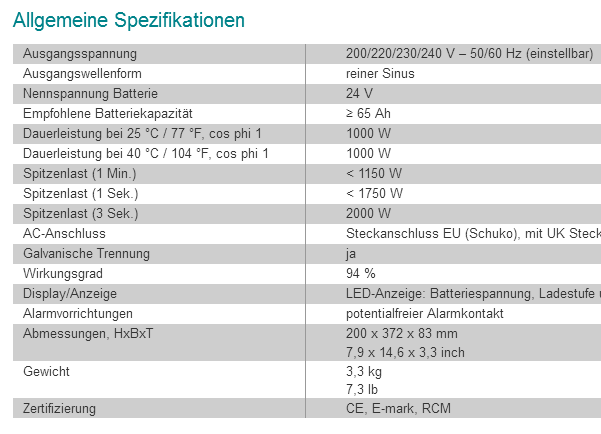

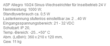

beim Studium div. Datenblätter von Wechselrichtern fallen mir zum Teil
erhebliche Gewichtsunterschiede auf.
Zwei Beispiele, beides 24V Geräte mit 1000W Dauerleistung:
1. MASTERVOLT AC MASTER / Sinus Wechselrichter 24/1000
-> *3.3kg*, siehe Bild 1
https://www.mastervolt.de/produkte/ac-master-24v/ac-master-24-1000-230-v/
2. ASP Allegro 10/24 Wechselrichter
-> 11kg, siehe Bild 2
https://www.shop-muenchner-solarmarkt.de/asp-allegro-10-24-wechselrichter.htm
Wie kann das sein?
Hanno

Der schwerere arbeitet mit einem 50Hz (Ringkern-)trafo, die
Leistungs-FETs sitzen auf der 24V Seite vor dem Trafo.
Vorteil: Erzeugt sehr saubere Sinusspannung ohne aufwändige Filter und
ist Robust.
Nachteil: Teuer, schwer, brummt und wird vermutlich sowieso nicht mehr
hergestellt.
Der leichtere repräsentiert das heutige Standartdesign mit
HF-Ferritkerntrafo. Billig und leicht im Aufbau, leicht zerstörbar durch
"schwierige" Lasten z.B.Leuchtstofflampen mit konventionellem
Vorschaltgerät. Oft HF-Reste am Ausgang durch mangelhafte Filter. Für
die meisten Anwendungsfälle aber gut genug.

Der 50Hz-Trafo macht da nicht wirklich was besser. Die Geräte mit so
einem Eisenschwein haben lediglich den Vorteil, daß man den kompletten
Wechselrichterprozess mit einer einzelnen Leistungshalbleiter-Stufe
erledigen kann (und daß der User Muskeln bekommt wenn er das Ding öfter
durch die Gegend schleppt).
Die leichteren Geräte mit "HF-Trafo" (in Wahrheit sinds nur so
50..200kHz und letzteres auch nur wenns wirklich klein werden muss)
brauchen dafür zwei Leistungsstufen, sind aber nicht wesentlich
schwieriger zu bauen. Netzteile von 24V->450V mit 3kW sind heute recht
problemlos machbar. Die zweite Stufe ist dann die Wechselrichter-Stufe,
eine zusätzliche Vollbrücke, die zwar mit der hohen Spannung klarkommen
muss, aber nicht mehr mit dem hohen Strom. Der Vorteil liegt hier daran
(außer, daß die Geräte leicht sind), daß der Zwischenkreis eine
erhebliche Menge Energie speichern kann und damit extreme Stromspitzen
(durch Einschaltströme) auf der Eingangsseite abgefangen werden können.
Qualität... Da kann man bei beiden Bauarten ins Klo greifen.
Qualität hat ihren Preis, aber nur selten ihr mechanisches Gewicht.
