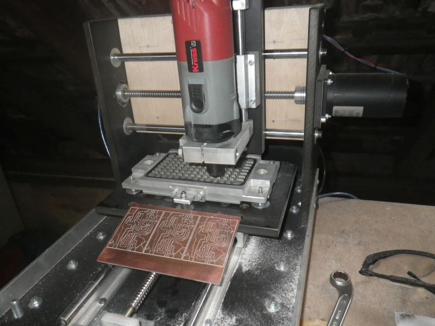

ich fräse ab und zu mal eine Platine und nehme dafür China Engraving
bits, kosten ca 50,00 Cent das Stück. Ist also superbillig, aber die
Standzeit
ist entsprechend dem Preis und die Qualität sehr unterschiedlich. In
einem Päckchen sind welche die 3 Platinen halten und welche die
nichtmal eine halbe schaffen. Ich würde auch teurere kaufen wenn die
besser sind. Hat das jemand Erfahrungswerte? Meine Kressspindel hat ca
28000U/min, hat da jemand eine Idee für was schnelleres?
Sollte von der Bauform natürlich nicht größer sein wie die Kress.
MfG
Hans
(Firma: Wilhelm.Consulting)
Prüf Mal den Rundlauf...
Hatte damals mit meiner China CNC auch extrem variierende Standzeiten.
Nachdem ich angefangen habe nach dem Spannen den Rundlauf zu
kontrollieren und zu verbessern (neu Spannen, alles putzen, andere
Spannzange,...) würde das wesentlich besser!

Bevor man die kauft einmal den Spindel runout messen, ansonsten halten
die exakt solange wie deine CNC vom home zum PCB braucht.

Ich habe sehr gute Erfahrung mit folgendem Stichel:
https://shop.vhf.de/articleGroups/Isolationsgravierer-W_G_ISO.htm
Die anderen Tips würde ich auch beherzigen!

Stichel haben aufgrund der einfachen Geometrie den großen Vorteil, dass
sie einfach und billig herstellbar sind.
Die gezeigte CNC sieht zwar nicht danach aus als sei sie zu wackelig für
Isolationsfräsen, aber gerade wenn man es mit Hobbymitteln betreibt (im
Gegensatz zu beruflich) tut so ein abgebrochener Isolationsfräser eben
mehr weh als ein billiger Stichel (den man zudem wieder neu schleifen
kann sofern er noch lang genug ist).
Das schleifen geht wenn man nur will selber in der Hobbywerkstatt.
Stichel schleifen ist auch nicht schwerer als Bohrer anscheifen. Bei HM
aber bitte nicht den Staub einatmen (also absaugen und entsprechend fein
filtern).
Unabhängig davon ist der Verschleiß aber wie schon gesagt wurde auch
entscheidend von dem Rundlauf abhängig, gerade bei den feinen Spitzen
von Sticheln. Das gilt allerdings genauso für alle anderen Fräser die
man da einspannt...
Messen reicht erstmal. Realistisch gesehen hast du auch keine Chance den
in der heimischen Werkstadt zu verbessern.
Entweder du misst mit einer Hebelfühllehre im inneren oder spannest
einen Fräser ein und misst ca. 1cm unter der ER-11 Spannzange am Fräser.
Der runout sollte mindestens 1 Größenordnung kleiner sein als dein
Fräserdurchmesser. Bedeutet bei einem 1mm Fräser sollten es weniger als
100µm runout sein. Natürlich ist weniger runout immer besser und Faktor
10 klein ist wirklich das maximum was noch sinnvoll geht. Entspannter
ist es wenn man Faktor 20 hat also 50µm bei 1mm Fräser (1cm unter der
Spannzange gemessen).

Alter Mechanikertrick.
Durch Umspannen.
Du wirst dich wundern, welche Unterschiede es da gibt.
Egal ob Dreh-, Fräs-, Bohrmaschinen es ist.
Hans L. schrieb:
> ich habe die Kress-Spindel und eine Standartspannzange. Wie soll ich da
> am Rundlauf was verändern?
Wenn der Rundlauf schlecht ist: nochmal spannen. Der Dreck sitzt dann
woanders. Putzen ist auch gut.
Schlimmer als Rundlaufehler sind jedoch Vibrationen durch Unwucht.
