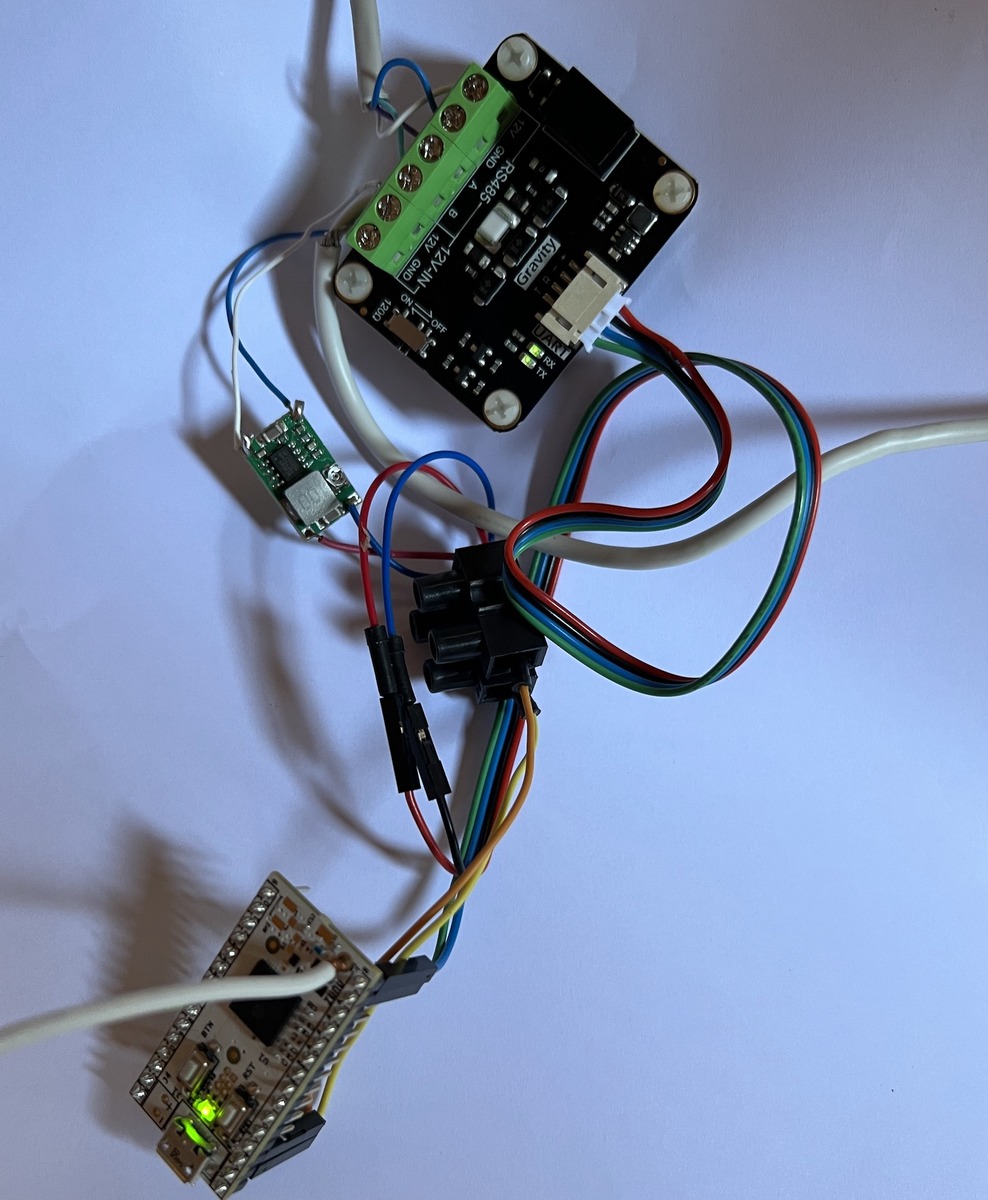

Gast #7108424
Also hier die Bilder vom Aufbau und alle Details.
Arduino ist ein Z-Uno (V1):
https://z-uno.z-wave.me
Spannungswandler ist der hier (eingestellt auf 12V > 5V):
MINI-360 HM MP1484 STEPUP STEPDOWN BUCK CONVERTER 2A DC-DC VARIABEL
RS485 to UART:
https://www.dfrobot.com/product-2392.html
Sensor:
https://wiki.dfrobot.com/RS485_Wind_Speed_Transmitter_SKU_SEN0483
Spannung liegt bei A und B jeweils auf GND zwischen 1.1 V und 1.2 V.
Hier noch der ganze Code (hat bei 2 m Kabellänge und in anderer Umgebung

Gast #7108426
Ich liiieeeeebe diese fliegenden Aufbauten. Da bekommt man
die Funktionsgarantie wenigstens gleich mitgeliefert und
braucht sich nicht wundern.
Wundern braucht man sich auch nicht dass Fotos vom Aufbau
erst "nachgeliefert" werden.
Gast #7108427
Stromversorgung über Dupont Kabel ist schon mal schlecht, bei GND
besonders schlecht. Meine sind aus Eisen und haben beträchtliche
Übergangswiderstände an den Kontakten.
> Glaubst du ernsthaft ich löte das alles zusammen, solange ich es noch
> testen muss.
Dazu würde ich rate. Schraubklemmen sind OK, aber diese Dupont Kabel
taugen nur für Signale, nicht für Stromversorgung.

#7108728
> Warum muss eigentlich immer beleidigend geantwortet werden?
Weil Du Dir keine erkennbare Mühe bei der Aufbereitung der Informationen
für uns gibst.
Schau Dir Deine Bilder an. Wir bekommen ein Kabelkneul zu sehen und
dürfen das selbst im Kopf auseinander pflücken. ... Wenigstens sind sie
scharf.
Wo gehen die Leitungen hin, die das Bild verlassen?
Wieso benutzt Du Koax-Leitung zur Spannungsversorgung?
Das kleine Modul ist ein Spannungswandler?
Du hast am Anfang geschrieben
> Ich habe keinen Oszillator.
Meinst Du tatsächlich evtl. keinen Quarz? Das wäre bei serieller,
asynchroner Datenübertragung aber schon wichtig. Was ist Deine
Taktquelle?
Oder meintest Du, wie von einigen hier vermutet, ein Oszilloskop?
Das wäre eigentlich nicht ganz so dramatisch.
Skizziere Deinen Aufbau mit allen wichtigen Infos. Wo sitzen welche
Widerstände. Spannungsquellen. Komplett alles was da irgendwie
angeschlossen ist. Mit Bezeichnungen und Werten.
Jobst

Die Hardware ist die eine Baustelle, die Software die andere. Da heute
Sonntag ist, ein Oszi nicht hergezaubert werden kann und ein korrekter
Schaltplan den TO vermutlich (!) 3 Tage beschäftigen würde, bin ich der
Auffassung, dass die Probleme der Software innerhal dreier Stunden zu
lösen seien und daher als Erstes angegangen werden sollte.
Was meint Ihr dazu?
Gruß Klaus (der soundsovielte)
Gast #7108811
Puh, also ich kürze das hier mal ab.
Der Code funktioniert.
Die Elektronik funktioniert.
Die Verdrahtung funktioniert.
Leider war tatsächlich ein Kabelbruch das Problem.
Danke allen, die geholfen haben. Habt bitte etwas Geduld mit Anfängern.
Ich werde das Forum auf jeden Fall wieder verlassen.
Gast #7108902
Wenn der Code den Fehler nicht bemerkt und behandelt dann funktioniert
der Code nicht!
#7108972
Und jetzt siehst du, wie wichtig nachschaun ist. Jede Maßnahme zum Thema
Entstören hätte nichts gebracht, es geht halt nichts über messen,
schätzen ist selten gut wenn gleich  uns das u.a. von öffentlicher Seite
das als bewährtes Mittel zum Zweck näher gebracht wurde.
