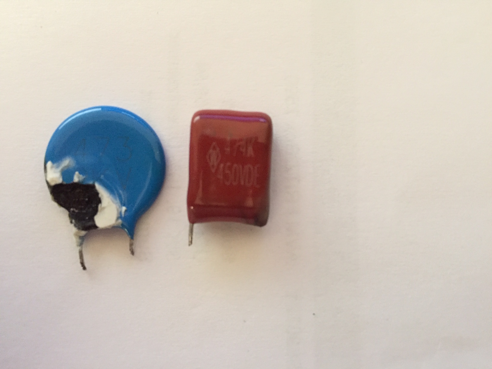

suche die Kondensatoren im Bild, leider finde ich keinen der solche
Kondensatoren liefern kann, auch keine vergleichbaren.
der blaue Scheibenkondensator ist beschriftet mit
473  - 2kV; 47000pF - 47nF  und 2kV
RM = 7mm
der rot Folienkondensator ist beschriftet mit
474K 450VDE; 470000pF - 470nF  und 450V
RM = 10mm
evtl kennt jemand einen passenden Ersatztyp und/oder einen
passenden Lieferanten.
Danke!

Kommt es Dir auf die genaue Form und Farbe an? Ansonsten sind das
Standardwerte, die jeder bessere Distributor auf Lager haben sollte.
>> RM = 7mm
Naja, 47nF/2kV Kerkos sind nicht gerade Allerweltsteile. Irgendwie kommt
er mir aber mechanisch eh viel zu klein vor für diese Werte.
Deshalb "besserer". :-)
> Irgendwie kommt er mir aber mechanisch eh viel zu klein vor
> für diese Werte.
Mir eigentlich auch. Vielleicht hat der TE irgendetwas falsch abgelesen.
Ähnliche aber mit kleinerer Kapazität hat man z.B. in Energiesparlampen
zur Erzeugung der Zündspannung.
Deshalb fotographiert jeder halbwegs mormal intelligente Fragesteller
sowas  liegend auf Millimeter-, ersatzweise normal karriertem Papier.
H. H. schrieb:
> Irgendwie kommt
Evtl. sind das ja auch chinesische 2kV.
RM hat er ja mit 7mm und 10mm angegeben. Dann kann man den blauen leicht
auf d=20mm und den roten auf d=12mm schätzen.
sorry das ich hier eine Frage gestellt hab,
bin eigentlich nur auf der Suche nach passenden Ersatztypen..
die 473 - 2kV des blauen Kondensators stimmen schon, so steht es drauf.
aber naja. ..

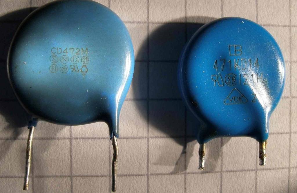

wenn ich den oberen blauen Kondensator anschaue,
Beitrag "suche Kondensatoren, wo kann man diese Bestellen?"
erinnert mich das stark an die mit weißem Kleber angeklebte
Thermosicherung eines VDR Widerstands.
Die hier entfernt wurde. Auch das Brandspurbild könnte zu VDR am Ende
seiner Aufopferungs-Lebenszeit passen.
Die sehen sich zum Verwechseln ähnlich Kerkos und VDRs.
Ist die Angabe doppelt gecheckt worden?:
> RM = 7mm
ciao
gustav
> RM = 10mm
https://www.ebay.de/itm/401302678946?hash=item5d6f80eda2:g:BBoAAOSw6HJZ0Zru
Was auch immer good good quality heisst, wahrscheinlich dieselbe wie
deine.
> RM = 7mm
https://www.ebay.de/itm/394088635175
Er hat nur bis 22nF, vielleicht 2 parallel ?
