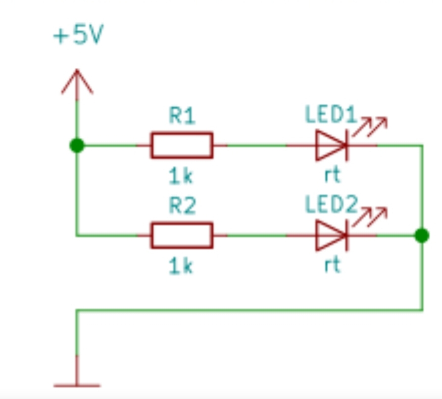

Hallo, ich möchte versuchen mit einem ESP8266 das Blinken einer LED von
einer Gegensprechanlage (Gira 1250) zu erkennen (um dann eine Nachricht
abzuschicken, wenn es an der Tür klingelt).
ESP mit tasmota, Nachricht via homeassistant ist kein Problem, aber bei
der Elektronik bin ich unsicher. Ich habe versucht, einen Optokoppler
(PC817) parallel zur LED zu schalten und dann auf dessen "anderer Seite"
den GPIO des ESP geschaltet. Die LED blinkt auch weiter beim Klingeln,
aber der Optokoppler scheint nicht zu schalten. Ich vermute also, dass
der Strom nur durch die LED geht.
Also würde ich den Optokoppler nun in Reihe zur LED schalten. Macht das
Sinn, oder wird das auch nix?
Danke!

#7109096
Mit Sicherheit ist das nicht so. Die LED im OK hat eine geringere Uf als
die blinkende LED. Keine Ahnung was Du da gemacht hast. Uf deines OK ca.
1,2V.
Zuviel Prosa, zu wenige wichtige Informationen.
Gast #7109105
Grundsätzlich sollte es so klappen, wie Du es anfangs plantest.
Aber wie schon zuvor gesagt: Zu wenig Infos.
Polung aller Anschlüsse des OKopplers korrekt?
Korrekte Schaltung an der Transistor-Seite des OKopplers?
OKoppler intakt?
Reihenschaltung könnte kritisch werden, da ev. die Spannung dann nicht
mehr ausreicht.

Gast #7109212
Michael M. schrieb:
> ...dann hat jede LED ihren eigenen Vorwiderstand und dann klappt das
> auch noch mit 3,3 Volt.
Da ist wieder die Sache mit der Prosa. Wenn der TO verraten würde, wie
die LED angesteuert wird (Spannung, Strom, Treiber), könnte man klären,
ob eine Serienschaltung möglich ist, wie viel Strom durch die
Original-LED fließt, warum bei direkter Parallelschaltung trotz
geringerer Vf der IR-LED die Original-LED angeblich noch leuchtet und ob
der Treiber ausreichend Reserve besitzt, um eine parallele LED
anzusteuern. Ein paar Messdaten und ein Blick auf die Platine könnte
helfen.
OP #7109251
Moin, die LED blinkt nach meiner Wahrnehmung genauso hell wie vorher.
Allerdings ist sie hinter der milchigen Schicht Silikon, auf die man
draufdrückt, wenn man den zugehörigen Taster bedient, von daher kann es
gut sein, dass ich nur nicht erkennen, dass sie schwächer geworden ist.
Und ich würde das Teil ungerne nochmal auseinander nehmen, wo jetzt
alles so klappt wie es soll.
Tut mir Leid, wenn ich nicht alles so gut beschreiben kann, aber ich
weiß leider nicht, wie ich Spannung, Strom und Treiber auf der Platine
messen kann, sofern das mit einem einfachen Multimeter überhaupt geht.
In der Schule gab es leider nicht so viel Elektrotechnik und ich
versuche mir die Dinge irgendwie selbst zu erklären. Gibt ja auch viele
Infos im Internet, aber leider selten mit Erklärung warum etwas so ist,
nur wie man es macht.
Aber ich werde mir mal ein Programm raussuchen mit dem ich Schaltkreise
zeichnen kann, damit ich das beim nächsten Mal besser darstellen kann.
Danke nochmal an alle, ohne die Info, dass mein Ansatz grundsätzlich
richtig war, wäre ich sicher erstmal in die falsche Richtung gelaufen :)
