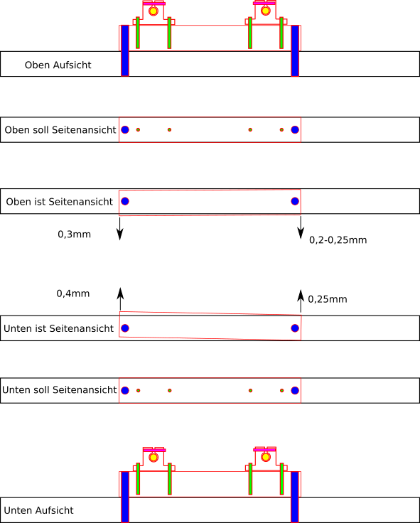

So,
nachdem ich letztens das Thema Z-Achse angebracht habe, muss ich nun mal
Rat wegen der Y-Achse einholen.
Konkret:
Wie bekomme ich die Spannung der beiden Riemen fuer die Bewegung des
Druckkopfes in der Y-Achse so aufeinander abgestimmt, dass Kreise auch
wirklich Kreise sind und nicht diagonal in XY-Richtung angeplaettete
Ellipsoide?
So richtig auffaellig wurde es letztens bei Testausdrucken nach einem
Bedleveln, als die Wuerstchen bei dem verwendeten Testobjekt (Quadrat
mit innenliegendem Kreis und Fadenkreuz) im rechten oberen sowie im
linken unteren Quadranten deutlich zu weit auseinanderliegend
aufgebracht wurden.
OK, die Riemen rechts und links wiesen zu starke Unterschiede in der
Spannung auf, nachgestellt, ist besser geworden.
Allerdings habe ich immer noch eine kleine Abweichung von der idealen
Kreisform.
Ich kann jetzt zigmal Nachspannen und Testdrucken, aber da muss es doch
was besseres geben?!
Thingi spuckt mir wohl diverse Belttensioner aus, direkt passend scheint
mir fuer den Ender5 allerdings nichts davon zu sein.
Kann mir auch vorstellen, dass das zumindest bei der
Originalkonstruktion des Ender5 fuer die beiden Y-Riemen nicht ganz so
einfach ist, da was zu basteln, denn es fehlt effektiv der Platz, um bei
der bestehenden Konstruktion in der Laufstrecke der beiden Riemen noch
so einen Spanner unterzubringen.
Dafuer muesste man wahrscheinlich die Originalriemen durch laengere
ersetzen und mit einer nach vorne oder oben ausladenden
Umlenkkonstruktion ansetzen..
Aber da ich ja von letztens weiss, dass hier auch noch andere
Ender5-Eigner am Start sind:
Wie habt ihr dieses Problem geloest?
Einstweilen bin ich gerade dabei mir ne Federzugwaage zu konstruieren
und diese dann beim naechsten Nachspannen in die Riemen einzuhaengen.
Die Hoffnung waere, dass ich so einen genaueren Abgleich erhalten kann,
als ueber den gefuehlten Widerstand auf blossen Fingerdruck gegen die
Riemen moeglich ist.

OP #7170408
So:
Update
Walter T. schrieb:
> Eigentlich ist die Riemenspannung kein echtes Problem am Ender 5.
Wie ich sicher oben schon schrieb:
Das Problem liegt darin, dass die Y-Achse aus zwei Riemen besteht, deren
Spannung irgendwie synchronisiert werden muss.
Und das geht mit den murkeligen Originalbauteilen eben eher schlecht.
Nachdem ich dann angefangen hatte aus obigen Thingilinks etwas passendes
auszudrucken, bin ich aber ueber diese Teile hier gestolpert:
>https://www.aliexpress.com/item/1005002678166376.html
(Keine Ahnung, wieso die Chinesen das als X-Achsenspanner spezifizieren,
da wuerde der niemals passen..)
Einer links, einer rechts, passt.
Spannung ist nun sehr viel leichter zu korrigieren.
Ist uebrigens offenkundig von dem einen Thingiteil abgekupfert, aber
eben gegossen und damit sicher stabiler.
Ein Wermutstropfen:
Die Originalriemen waren eine Idee zu kurz fuer die neuen Spanner
(verwende noch die Originalaufnahmen an den beiden Brueckenkoepfen) aber
vorsichtiges Aufbiegen der Messingtuellen, halbieren dieser mit der
Miniflex und wieder Aufpressen aus die Riemen, gab ausreichend Laenge,
um die Riemen weiterverwenden zu koennen.
Puh ;) (Laengere Ersatzware haette ich erst besorgen muessen)

#7170492
Das ist kein echtes Problem. Dafür ist noch nicht einmal besonders viel
Fingerspitzengefühl nötig. Es wird eine Riemenscheibe gelöst, so dass
sie sich frei drehen lässt, damit sich die beiden Seiten frei bewegen
lassen und dann der Riemen gespannt. Und bevor die Riemenscheibe wieder
angezogen wird, wird der X-Balken parallel zur Hinterkante ausgerichtet.
Das Problem ist woanders. Besorg Dir mal einen 100-mm-Haarwinkel und
prüf die Winkligkeit - insbesondere auch der vormontierten Teile des
Bausatzes. Und dann die restlichen Sachen, die oben aufgelistet sind.
Die Original-Riemenspanner sind OK. "Not great, not terrible", wie der
Russe sagt.

OP #7170937
Ja, schon klar.
Die parallele Ausrichtung der Extruderbruecke (oder X-Balken) zur
Hinterkante kann ich allerdings auch nur per Augenmass beurteilen.
Und wenn ich Dich richtig verstehe, meinst Du ja, dass es eine
Nicht-parallele Ausrichtung der Bruecke sein koennte, die zu dem
beschriebenen Druckproblem fuehrt?!
Ich meine in der Tat beim drueberpeilen eine leichte Winkligkeit gegen
die Hinterkante erkennen zu koennen, ich muss da spaeter noch mal
versuchen dem mit einem Messschieber auf den Grund zu gehen.
Sollte an der Stelle eine Korrektur notwendig sein, muss ich die Bruecke
und wahrscheinlich den Rahmen nochmal zerlegen und neu aufbauen..
Werde ich demnaechst mal machen.
Danke fuer die Tips.
> Russe sagt.
Naja, fuer mich waren die Originalteile furchtbar und der Ersatz ist
dagegen deutlich besser.
Im uebrigen, ohne die Korrektheit Deiner obigen Tips anzweifeln zu
wollen, die Aussage, dass das Problem nicht in der Riemenspannung,
sondern woanders zu suchen ist, kann ich so nach wie vor nicht teilen.

OP #7172418
Walter T. schrieb:
> Bei meinen beiden Ender 5 war die Ausrichtung nicht überall richtig,
> aber die Bohrungspositionen stimmten alle. Die Profile waren auch
> richtig winklig abgelängt. Ich gehe also davon aus, dass die
> Teilefertigung deutlich genauer arbeitet als die Montage.
Bei meinem Ender gehe ich davon aus, das die Bohrungspositionen nicht
exakt stimmen, ich bin noch nicht soweit Alles vermessen zu koennen aber
zumindest der Z-Achse bin ich eben mal mit dem Messschieber auf die
Pelle gerueckt.
Ergebnis: siehe Skizze
Hoffe die Skizze ist verstaendlich.
Blau sind die Schrauben, mit denen der vormontierte Z-Achsentraeger aus
den beiden Fuehrungsstangen, der Spindel (hier weggelassen) und den
beiden kurzen Extrusionsprofilen an dem oberen und unteren Quertraeger
befestigt ist.
Gruen sind die Befestigungsschrauben der Klemmbloecke, lila die
Klemmschrauben der Fuehrungsstangen.
Meine Vermutung, die ich als 'Soll' bezeichnet habe, ist, dass die
kurzen Extrusionsprofile jeweils buendig an den Quertraegern befestigt
sein sollten.
Genau das ging aber beim Zusammenbau mit dem vormontieren Z-Traeger
nicht, denn das sieht so aus, wie im 'Ist'-Zustand dargestellt.
Das untere kurze Profil des Z-Traegers steht links 0,4mm ueber der
Oberkante des Quertraegers, rechts 0,25mm.
Das obere kurze Profil des Z-Traegers dagegen ist links 0,3mm zum
Quertraeger abgesenkt, rechts 0,2-0,25mm.
Wurde also offensichtlich trapezoid vormontiert..
MIST, haette das vormontierte Teil vorm Anschrauben rejustieren sollen,
ich hab doch gemerkt, dass die Passung nicht stimmig ist!
Wie mache ich das jetzt am besten?
Ueberlege folgende Vorgehensweise:
Bett vom Traeger abschrauben,
Ender auf den Ruecken legen,
dann die 4 Klemmschrauben (lila) der Fuehrungsstangen in ihren Aufnahmen
loesen,
Kupplung der Spindel loesen.
Dadurch sollten sich nach Loesen der Befestigungsschrauben (blau) der
kurzen Profile, diese sich frei buendig mit ihren Quertraegern
ausrichten lassen.
Nach Ausrichtung wieder festziehen.
Als naechtes die Befestigungsschrauben (gruen) der
Fuehrungsstangenklemmbloecke loesen und exakt ausrichten, die sind
teilweise auch nicht mittig vormontiert worden.
Wieder festziehen.
Als naechstes die Enden der Fuehrungsstangen buendig mit ihren unteren
oder oberen Klemmungen ausrichten, festziehen.
Kupplung der Spindel festziehen.
Koennte das so funktionieren?
#7172634
Wenn die Z-Schlitten-Baugruppe nicht korrekt vormontiert ist, bedeutet
das ja nicht, dass die Bohrungen nicht stimmen. Die Baugruppe ist ja in
den Z-Führungen verstellbar.
Ohne einen sauberen, rechtwinligen Rahmen wirst Du aber das aber nicht
sauber justiert bekommen. Ich würde also wahrscheinlich erst einmal die
Z-Schlitten-Baugruppe wieder abmontieren und den Rahmen ausrichten.
Wenn Du einen sauber ausgerichteten Rahmen hast, ist die Justierung der
Z-Schlitten-Baugruppe reine Geduldarbeit. Ich habe dazu die Spindel und
den Heizbettträger komplett entfernt, damit man beim Verschieben direkt
spürt, ob und wo sich etwas verkantet.
Ausgerichtet werden müssen:
 - Befestigung Linearkugellager am Joch (8 Schrauben)
 - Befestiung Führungsschienen axial (4 Schrauben)
 - Befestigung Lagerböcke (8 Schrauben)
Mit etwas Übung geht das in wenigen Minuten.
(Bei der Gelegenheit kann man auch direkt horchen, ob die Monteure das
Fett in den Linearkugellagern vergessen haben. Wenn es sich anhört wie
eine gute Schreibtischschublade fehlt das Fett.)
