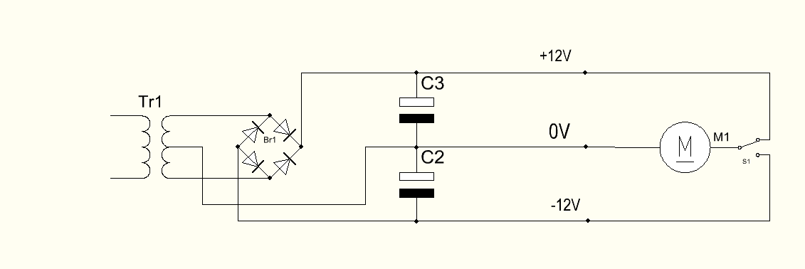

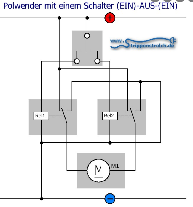

- Ich muss die Motoren für AUF / ZU umpolen, weiß nicht ob das mit jeder
Steuerung möglich ist

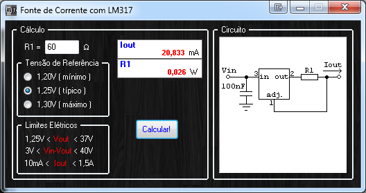

Für die Strombegrenzung gibt es 2 möglichkeiten für die paar mA.
LM317 als Begrenzer auf die von dir beschriebenen 20mA oder ev auch
mehr(Bild).
Oder du nimmst ein Steckernetzteil(Wandwarze) die nicht mehr strom
bringen kann. dann hast du aber ein Verteilproblem... ;-)
Also die LM Variante wäre einfacher.

> Also du brauchst eine Steuerung mit 2 Umschaltrelais so kannst du + und
> + ausgeben.
> mehr(Bild).
das mit dem LM317 verstehe ich nur zum Teil, vor allem in Verbind mit
Relais.

von Patrick L. (Firma: S-C-I DATA GbR) (pali64)
Werner M. schrieb:
> Wäre diese Schaltung aber für die Umpohlung geeinet? Z.B. wegen der
> Diode ?
Nein diese Schaltung müsstest du vor dem Wechselschalter nutzen.
Ist die Bessere, aber auch kompliziertere Variante zum LM317.
mit dem LM317 fließt permanent strom mit der vom [Phasenschieber S]
vorgeschlagenen Schaltung fließt nach dem Auslösen kaum mehr
strom(Ausnahme Haltestrom vom Thyristor)
Ideal verwendest du ein 2 Stück 1x um Relais dann kannst du jeweils Rauf
und Runter asnsteuern oder du verwendest einen Doppelpoligen Schalter
mit den besagten 3 Positionen.

Da du nur einen zweipoligen Motor hast, müsste die Umpolung über einen
Polwender geschehen.
Bei Strippenstrolch.de habe ich eine passende Schaltung gefunden, siehe
Bild.

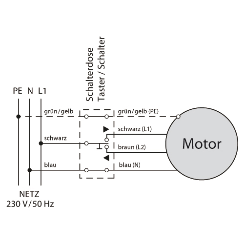

von Stefan F. (Gast)
In der Schule hatte wir an den Verdunkelungs-Lamellen Motorisierte
Antriebe, die synchron zur Netzfrequenz liefen, also sich alle exakt
gleich schnell drehten (solange nichts klemmt).
Wir mussten also nur den Dreh-Taster so lange nach links oder rechts
drehen, bis alle Lamellen wie gewünscht ausgerichtet waren. Wenn sie mal
nicht überein stimmten, haben wie sie gegen den Endanschlag gedreht und
dann in die gewünschte Position gebracht.
Da war also auch noch eine Rutschkupplung drin. Alles ganz einfach
elektromechanisch gelöst. Technik für die Ewigkeit.
Phasenschieber S. schrieb:
> Ein Synchronmotor läuft nur solange synchron wie er nicht belastet wird.
Irrtum. Rolladenmotoren haben üblicherweise eine feste Drehzahl, solange
sie nicht überlastet werden.
> Außerdem läuft er mit Wechselstrom und wie willst du damit eine
> Drehrichtungsumkehr bewerkstelligen?
Dafür haben diese Motoren mehr als zwei Anschlussdrähte. Das geht schon.
https://www.enobi.de/rohrmotore/somfy-rohrmotoren/so0024

Zur Umpolung ist mir noch eine andere, einfachere Variante eingefallen:
Nimm ein Netzteil, oder zwei, welche(s) zwei Spannungen bereit stellt,
einmal Plus 12V und einmal Minus 12V. Die Mitte legst du auf den einen
Pol des Motors und den anderen Pol des Motors schaltest du abwechseln
auf Plus oder Minus. Somit hast du eine Drehrichtungsumkehr.

von Phasenschieber S. (Gast)
Werner M. schrieb:
> Was ist hier mit "Mitte" gemeint?
Hab´ dir das mal gerade aufgemalt. Ist eigentlich selbsterklärend.
Ersatzweise könnte man auch zwei Netzteile nehmen, deren eine Plus mit
dem anderen Minus verbinden, wobei die verbundenen Pole dann die Mitte
wäre, dann hättest du das gleiche in grün.
